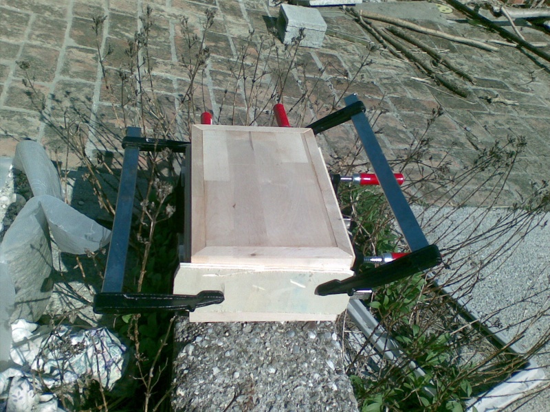

Messaggio  Miky il Ven 21 Mag 2010 - 21:07
Eccoci quà,anche se con un pò di ritardo ma,come promesso,posterò una piccola guida sulla realizzazione delle "mie" clone delle rogers.
Causa problemi vari non ho potuto aggiornarvi in tempo reale ma, ho comunque fatto un paio di foto durante la realizzazione.
Come legno avevo deciso di farle in betulla non tanto per le qualità soniche del legno ma per l'accopiamento del mobilio (MADE IN IKEA) della stanza.
l'ideale sarebbe stato il compensato di betulla, che è già stato usato da tanti per la realizzazione di questo progetto,ma dalle mie parti è risultato introvabile.
Un giorno, mentre ero a Villacco, sono andato da Baufhause ed ho trovato dei pannelli in lamellare di betulla da 18mm e,senza pensarci due volte o acquistato due pannelli.
Tra una pioggia e l'altra ho cominciato a tagliare le varie parti.
Per fare un lavoro più pulito,anche se più complesso, ho deciso di fare le giunture tra fianchi e basi a 45 gradi.poi a lavoro ultimato anche il frontale sarà tagliato a 45 gradi in modo da dare l'impressione che la cassa sia un pezzo unico e non tanti incollati assieme.
Poi comiciato a fare i fori per gli altoparlanti e la fresatura per il twitter,che a dire la verità non è venuta precisissima ma del resto a mano libera si fa quel che si può.Ho fatto anche una piccola fresatura dietro al woofer all'interno della cassa.
Spero che serva o almeno interessi a quacuno questa mia piccola guida.Ora recupero le altre foto che se riesco pubblicherò domani.

Rieccoci quà con il resto delle foto:
Per prima cosa ho incollato fianchi, basi e schienale assieme con abbondante colla vinavil e lamelle,stretto il tutto con morsetti e lasciato un giorno ad asciugare.
Tutte le giunture sono state pennellate con abbondante colla vinilica e poi con una passata di colla a caldo in modo da scongiurare qualsiasi perdita del mobile.
In questa foto si vede l'incollaggio del pannello frontale che ho lasciato leggermente più grande della cassa e ho rifilato in seguito.
Ed eccole quà,finalmente,dopo aver raccordato il pannello frontale ho fatto un taglio a 45 ottenendo così un frontale,a mio avviso, meno "pesante".
Dopo una bella carteggiata con una rotoorbitale con carta 80-120-180 ho dato 2 mani di turapori a base nitro.Sconsiglio l'uso di turapori a base d'acqua perchè anche una volta asciutto tende a restare sempre leggermente apiccicoso.Tra la prima e la seconda mano ho dato una leggera carteggiata con carta 240,Poi con la 320 e dopo una bella spolverata ho applicato due mani di vernice opaca spray.
Nella fretta mi sono dimenticato di fare una foto dei crossover,si intravedono all'interno e comunque i componenti sono tutti mundorf tranne il condensatore della cella rc del woofer che è un soundcap.
Come materiale assorbente ho utilizzato del cotone idrofilo.
Ed eccola finita.Direi che ho ottenuto il risultato che mi ero prefissato e,anche se il progetto non è mio ma è stato copiato sono riuscito a dargli un tocco personale,almeno estetico.
Finalmente sono pronte per fare il loro lavoro e devo dire che lo fanno veramente bene,non pensavo che avrei ottenuto questo risultato.Al momento ho ataccato l'amplificatore all'uscita audio del pc ma la prossima spesa sarà per un dac esterno.
Spero di essere stato utile a qualcuno e resto a disposizione per consigli critiche o altro.
