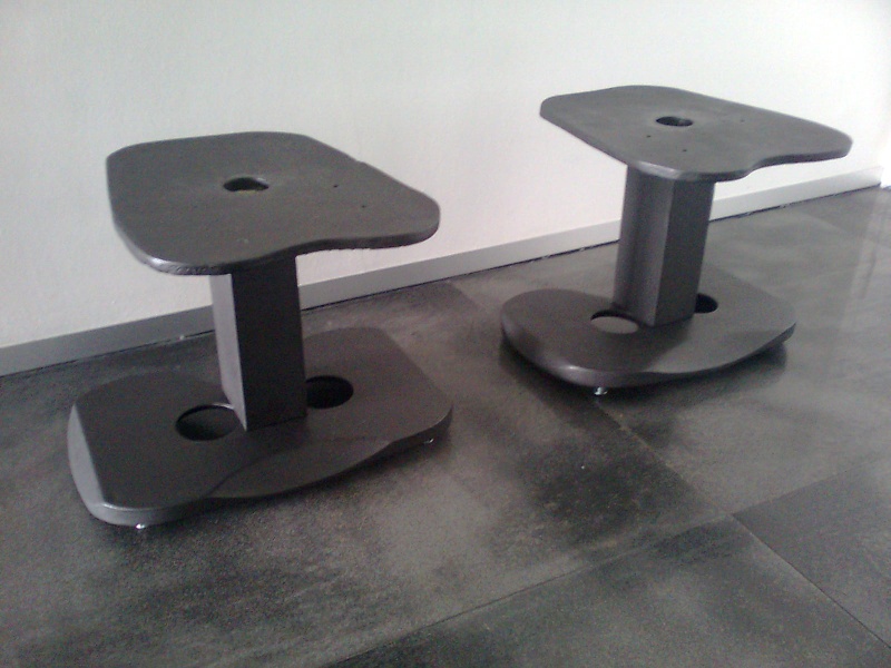

in attesa di ricevere i pezzi per rimettere a posto le I.L. 3x, mi son detto: perché non vedere se si riesce a farsi dei begli stand in legno per i suddetti? (per i quali avevo trovato un bel piazzamento in soggiorno, non troppo vicino né lontano da pareti, bel triangolino col punto d'ascolto e bla bla bla...).
Dunque finiti 'sti stand (ecco un'anteprima):
ci metto sopra le I.L. e le muovo un po' per piazzarle e mia moglie:
"ma oscillano!!"
Rolling Eyes
"...come oscillano??"
Ironic
"si, quando le tocchi oscillano!"
Suspect
"..beh, certo, mica son fatti di cemento"
Surprised
"mah, mi sa che devi spostare le casse "AI DUE LATI DELLA FINESTRA" (!!!!)almeno nessuno le tocca!)
Crying or Very sad Crying or Very sad Crying or Very sad Crying or Very sad Crying or Very sad Crying or Very sad Crying or Very sad Crying or Very sad Crying or Very sad
Da cui il titolo: una volta in un negozio "hifi" il tizio che mi faceva sentire "la sua merce", siccome stavano facendo lavori di ristrutturazione e aveva spostato appunto i diffusori ai due lati di grandi finestre......aveva messo degli specie di tacchetti in legno sulle pareti, ai due lati dei diffusori.
Ora, puo' essere che 'sto tizio altro non fosse che un emerito "wanker" (vedi google translator)...o magari sapeva qualcosa che io non conoscevo.
Ne sapete niente?

Come oscillano? Ironic Devono essere solidi come due blocchi di legno...altrimenti a che servono gli stand?
Comunque, complimenti per il design...si vede che sei architetto. Secondo me bisogna solo farli più robusti.

Ma sono dei blocchi di legno!
3 per l'esattezza.
Un po' di flessione é normale, no?

Messaggio  nd1967 il Mar Gen 26, 2010 5:03 pm
Claudio Arzani ha scritto:Ma sono dei blocchi di legno!
3 per l'esattezza.
NO... i miei non si spostano manco di un millimetro
Ma tu dici che dondola il piedestallo, ma come un unico blocco, quando ci metti i diffusori
o dondolano i tre pezzzi di cui è fatto?
Come sono fissati sopra e sotto?
Hai mica il progetto da farci vedere?

Messaggio  mgiombi il Mar Gen 26, 2010 5:04 pm
Non me ne volere...io do ragione a tua moglie! Smile

Messaggio  H. Finn il Mar Gen 26, 2010 5:06 pm
Crazy Crazy Crazy
No, voglio dire che quando ci poso sopra le casse, essendo queste piuttosto ciccie, un po' di flessione c'é.
Voglio dire: le casse son ben più pesanti degli stand, é ovvio, no?
Sad
O no?

Messaggio  H. Finn il Mar Gen 26, 2010 5:07 pm
3 per l'esattezza.
Oki
Sono tre elementi in legno (il progetto sta nella mia testa) incollati e avvitati insieme.
Ma é legno ragazzi, mica ghisa!

Messaggio  H. Finn il Mar Gen 26, 2010 5:08 pm
E poi fanno solo 25cm di altezza!

Messaggio  mgiombi il Mar Gen 26, 2010 5:18 pm
Ora, se il supporto non è in grado di fornire un appoggio stabile ed esente da vibrazioni, il sistema cassa-supporto diventa instabile, comincia ad oscillare, anche impercettibilmente, andando a sporcare il segnale prodotto dagli altoparlanti.
Da: http://www.tnt-audio.com/adeste/supporti.html
http://www.tnt-audio.com/clinica/supportidiy.html

Messaggio  H. Finn il Mar Gen 26, 2010 5:21 pm
Si, ma le vibrazioni sono una cosa....pero'....
...mah, ho capito....
devo rinforzare il supporto superiore ché é un po' sottile
deve essere li' il problema

Messaggio  piero7 il Mar Gen 26, 2010 6:32 pm
leva quel piede di legno, va da un marmista e fatti fare due lastrine di marmo con un buco al centro, ci fai passare una bella vite, un po di bostick, e vedi che non ondeggiano più Wink
Io per alzare le mie minima ci ho messo due lastre di granito 40x40x10cm di altezza. 40Kg l'una, manco la guera le muove Laughing

Messaggio  H. Finn il Mar Gen 26, 2010 7:16 pm
No, ho capito il problema: avevo solo incollato, con colla da legno.
Sto mettendoci ora delle belle viti solide.
Se sembrano poi troppo leggeri ci attacco sotto, nella parte che non si vede, dei bei pesi (sai quelli, tondi, tipo sollevamento).
Effetto estetico + stabilità.

Messaggio  piero7 il Mar Gen 26, 2010 7:31 pm
Claudio Arzani ha scritto:No, ho capito il problema: avevo solo incollato, con colla da legno.
Rolling Eyes
Comunque, no... a proposito di sti tacchetti o tasselli o quello che siano che mi avevan fatto vedere in quel negozio: nessuno ne ha mai sentito parlare?
Perché potrebbero venire utili per correggere eventuali "mancanze" nell'ambiente d'ascolto, no?
Poi mi incuriosiscono perché non ne avevo mai sentito parlare!
ma non spender soldi in tacchi e sopratacchi... metti una bella lastrina di marmo di 2 cm spendi gli stessi soldi ed hai una solidità molto migliore

Messaggio  rattaman il Mar Gen 26, 2010 7:42 pm
Claudio se i tuoi stand oscillano qlc non va Mmm ..i miei stand per indiana line Hc206 pesano molto di più dei diffusori e sono solidissimi se mi ci siedo io che peso 100Kg non si deformano nemmeno 1mm.. Smile .
