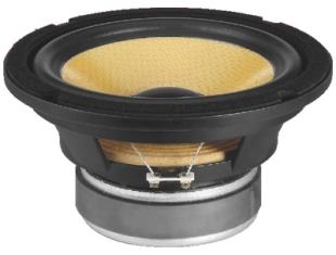

Il monacor SPH 130 usato nel kit del sito di Davide ha 89 db/1w/1m/ con il filtro si scende ancora più in basso quindi non ipotizzabile Wink

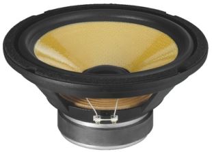

io sto cercando un woofer ad un buon prezzo e alta sensibilità per adesso ho trovato questo:
http://www.monacor.de/typo3/index.php?id=62&L=2&act=8&act_sub=21&artid=2115&spr=IT&typ=u

Messaggio  rattaman il Mar 9 Feb 2010 - 19:12
altro componente sensibiltà 90-91db Secondo me è fantastico!!!
Sph-250ke
http://www.europe-audio.com/Product.asp?Product_ID=5530
closed cabinet with 64 L volume
from 44/28 Hz (-3dB/-8dB)
versione più piccola
SPH-200KE
47 L volume bass reflex cabinet
with HP70 reflex tube, 20 cm long.
from 30/24 Hz (-3dB/-8dB).
