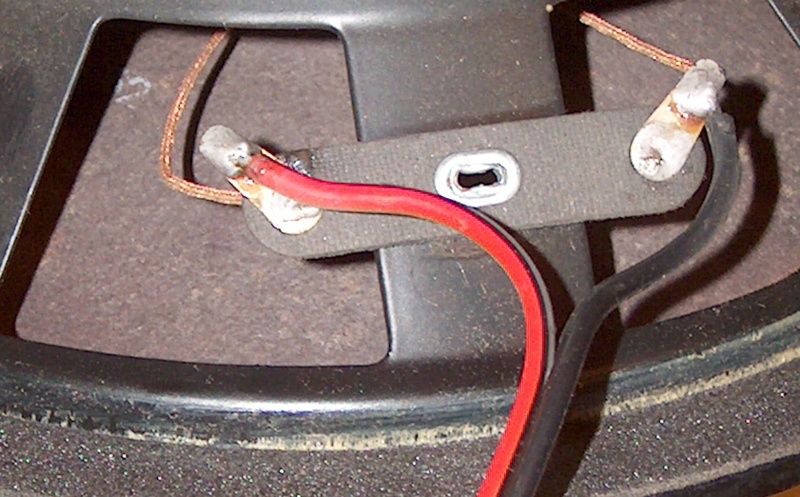

Sto per iniziare la riparazione totale delle mie I.L. 3x, ribordatura degli AP inclusa.
Volevo chiedervi: una volta tagliati i cavi degli AP, cosa uso poi per ricollegarci quelli nuovi.....evitando di usare il saldatore?

i faston, ma una saldatura è per sempre Wink

I faston.....si, ma quali?

Il faston classico (previa pulitura dello stagno)

Dici questi faston?
E senza pulitura stagno (........che non so fare)??

se non gli togli quel malloppo di stagno dai terminali, come lo infili il faston?

E se lasciassi 5-6cm di cavo attaccato all'AP e poi delle connessioni mammouth?

senza togliere lo stagno (operazione da eseguire obbligatoriamente col saldatore)
puoi tagliare il cavo qualche cm. dopo le connessioni stagnate, e ...

Ciao, scusa ma dov'è il problema? Non sai usare il saldatore? Oppure quale? Una saldatura ben fatta è migliore dei faston/mammut..

Infatti proprio quello é il problema: non so usare/non possiedo il saldatore

Ok, allora rimani 2-3 cm di filo dopo la saldatura e ci attacchi i mammut consigliati da madqwerty..Perdita di qualità?? Non penso..

Non so se intervenire pubblicamente su questo argomento, visto lo scambio in privato. Probabilmente sono risultato poco credibile chissà Mmm
Quello che ti ho detto in privato te lo ripeto qui, se vuoi partire bene come dici di fare non puoi partire con l'inserimento di un'altra connessione all'interno della cassa.
L'obiettivo dovrebbe essere quello di elimiare tutte le connessioni non necessarie e non di aggiungerle.
Secondo me se metti il mammuth fai una cosa che va contro quello che affermi.
Idea Se prendi un saldatore, anche di quelli per elettrauto non fai alcun soldo di danno.
Accendi il saldatore, attendi che si riscaldi, appoggi la punta sulle parti da saldare (ben ferme), attendi che si riscaldino, appoggi un po' di stagno, attendi che si sciolga.....conti fino a 5 tiri su il saldatore resti immobile e hai fatto!
Non devi temere nulla perchè saldando i cavi non sfasci nulla, non bruci nulla , non danneggi nulla.
Con un saldatore da 5euro fai tutto e bene quello che serve a te.

Dunque, ricapitolo:
"Accendi il saldatore, attendi che si riscaldi, appoggi la punta sulle parti da saldare (ben ferme), attendi che si riscaldino, appoggi un po' di stagno, attendi che si sciolga.....conti fino a 5 tiri su il saldatore resti immobile e hai fatto!"
Con una mano il saldatore a riscaldare il cavo spellato che tengo con l'altra e la "base" degli AP....e lo stagno chi ce lo appoggia?

Come alternativa puoi stagnare prima il cavo spellato, poi metti il cavo stagnato sulla parte da unire, appoggi il saldatore ben caldo, attendi qualche secondo (il tempo che lo stagno si scioglie), togli il saldatore ed aspetti che lo stagno si indurisca e aderisca bene al connettore dell'AP.
Un ultima cosa: dopo aver sollevato il saldatore, non soffiare! Aspetta che la saldatura si raffreddi da sola, deve avere un aspetto lucido e non opaco (se soffi diventa opaca).
Devo chiedere a mia moglie?
Crazy Crazy Crazy Crazy Crazy Crazy Crazy
Don't know Don't know Don't know Don't know Don't know
Shut up Shut up Shut up Shut up
No se devi litigare con tua moglie usa i mammuth ti prego!
Se invece vuoi fare un buon lavoro usa il saldatore.
Ti puoi sempre avvalere di una "terza mano", se è troppo piccola puoi usare un coccodrillo o una molletta metallica per fermare i cavi.
