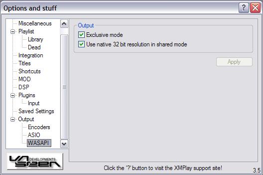

wasapi lo puoi utilizzare anche con win XP Wink nasce per quelle periferiche audio senza supporto ASIO
questo per non avere il problema dei 14 bit del kernel mixer Wink

AHHHHH!
e mò me lo dici! Very Happy
non sapevo, corro ascaricare il plug-in di XMplay e provo ... mille grazie per l'info.
EDIT:
come faccio a capire se funziona? Embarassed

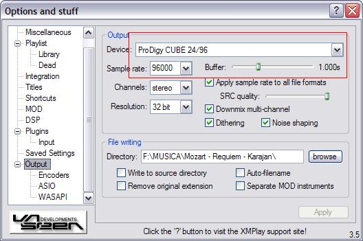

Se non và ti da una schermata di errore Wincenzo se non la ricevi sei su output Wasapi
Ma come mai non hai la voglia di provare Foobar2000 ?
Roberto
Re: HTPC come sorgente musicale hi end è possibile?
Messaggio  wincenzo il Lun 18 Gen 2010 - 17:00
Foobar ce l'ho installato e lo uso a volte, ma XMplay mi ha conquistato tempo fa Kiss e mi ci sono affezionato, poi va benissimo, e non vorrei cambiare. Ho installato il plug wasapi ed ho settato l'output come da immagine
e non ho ricevuto nessun messaggio di errore, però ad esempio il volume "wave" adesso funziona di nuovo, al contrario di quello che succedeva con gli ASIO,ma questo me lo aspettavo.
Comunque sia in XMplay che in Foobar2000 nella voce Output Device non compare nessun elemento direttamente collegabile a WASAPI
