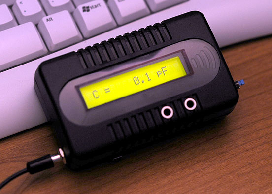

girando per la rete ho visto questo progettino:
http://electronics-diy.com/lc_meter.php
che dite lo conoscete? mi sembra facile da costruire. Smile

Lo conosco e va benissimo.
Lo vendevano su ebay assemblato a pochi Euro

..però son 60 dollarozzi, ancora da costruire, e al di là della dogana..
e dei limiti max di misurazione moooolto limitati (potrebbe essere stato ideato appositamente per la misura precisa di piccoli valori, max 100nH o 900nF)
non è che magari risultino alla fine più convenienti ed utilizzabili i misuratori RLC tipo tester,
fatti e finiti,
linkati recentemente in vari thread di strumentazione?
non so quantificare l'affidabilità di questo se rapportata a quegli altri..
Re: Autocostzione strumentino - LC Meter
Messaggio  MaurArte il Lun 11 Gen 2010 - 15:34
E' un misureratore molto preciso per piccoli valori (vedi bobine amplificatori in classe T)
Da valori coincidenti con il mio Wayne Kerr digitale...

Shocked 60 euro? Ma prendi una cosa seria per quei soldi qui: http://www.peakelec.co.uk/
Messaggio  Barone Rosso il Lun 11 Gen 2010 - 18:04
Pigliati un multimetro che misuri bobine condensatori su ebay e lo paghi pure di meno.

grazie ragazzi per le risposte,io non ho intenzione di comprare il kit o assemblato,su ebay,ma ho visto i componenti,e praticamente li ho tutti,lo devo solo assemblare,si credo che ci perderò qalche ora,
- 10nH - 1000nH
- 1uH - 1000uH
- 1mH - 100mH credo che per le induttanze dei crossover vada bene Smile
- 0.1pF - 1000pF
- 1nF - 900nF invece ho qualche dubbio sui condensatori Mmm
