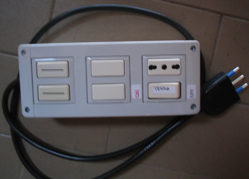

Ecco il mio filtro low cost,
l'aspetto esteriore si presenta così:
Non fare caso all'interruttore quello esclude la terra in quanto il mio DAC-Usb va in loop di massa se connesso al preamplificatore.
Ed ecco l'interno, con il filtro ICAR e quattro connessioni nemmeno isolate con termorestringente (prima o poi lo farò) ma con del semplice nastro.
Se volete la vendo anch'io ma 80euro mi sembrano pochi, che dite?

Messaggio  Ivan il Ven 8 Gen 2010 - 15:03
Claudio Arzani ha scritto:
Non é che me faresti una per caso?............
Claudio Arzani ha scritto:e.............mi spiace ma non sono ancora bravo col saldatore Embarassed
Claudio non fare il furbo per fare un filtro non serve il saldatore Very Happy Very Happy Wink Laughing
A parte gli scherzi se il tuo problema è la reperibilità dei materiali ti do una mano io, volendo anche per l'assemblaggio.

Re: Filtri di rete (continua)
Messaggio  H. Finn il Ven 8 Gen 2010 - 15:11
Volentieri.................
Ma come non serve il saldatore...........e come li colleghi i cavi a questo.........col patafix?
Messaggio  Ivan il Ven 8 Gen 2010 - 15:54
Claudio Arzani ha scritto:Volentieri.................
Volendo con i faston e poi stringi con la pinza.

Quello della foto dove l'hai comprato tra quelli che avevi indicato prima?
Questo è ottimo ed ha anche i fili:
http://www.electronic.it/product/16839/Filtro-rete-60A-220V.asp
solo che è un po' più grande degli altri.
I mie li ho presi tutti su ebay.

OKKEY!
Dunque: i cavi di sinistra li collego alla spina schuco verso la presa a muro, quelli di destra con faston verso l'alimentatore switching dell'ampli, right? (Che ha una presa a 8, come si chiama??...in inglese é "figure 8"???)

A me interessa invece il filtro
Wink
Me lo dite come collego quello linkato da Ivan??
