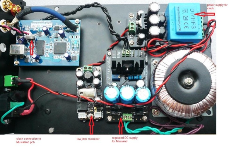

Messaggio  piero7 il Mer 6 Gen 2010 - 21:07
Col musiland guarda che bel setup hanno realizzato...

@piero7 ha scritto:Col musiland guarda che bel setup hanno realizzato...
Puoi dirmi qualcosa di più su questo progetto?
Da quel che ho capito tengono il DAC del Musiland aggiungendo un reclocker, un attenuatore di jitter e stravolgendo la parte di alimentazione, giusto?
si, in fondo son sempre le stesse cose: alimentazioni molto più curate delle standard ed un clock preciso con sua alimentazione a basso rumore, il dac praticamente non è stato toccato...
