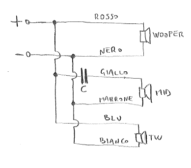

Sì grazie, se riesco a staccare il woofer penso che farò qualcosa del genere. Oki Oki Oki

@thema2000ie ha scritto:
Quindi:
- Tweeter: bianco-blu;
- Midrange: giallo-marrone;
- Woofer: rosso-nero.
Non c'è nient'altro Shocked oltre a quel condensatore.
Le frequenze di intersezione tra gli AP:
- Woofer/Midrange: 3 KHz
- Midrange/Tweeter: 12 KHz
Hehe Hehe Hehe
Ciao! Oki
Secondo me il midrange e il tweeter sono in parallelo. Senza nulla.
E mo che vuoi fare?
Un filtro LC di base, fra bassi e acuti, non è difficile e costa poco ... se vuoi.
Altrimenti cerca su eBay un paio di polipropilene cinesi e sostituiscili con quei condensatori.
Provincia (Città) : Altrove

Misura la resistenza dei vari trasduttori e calcoliamoci un primo ordine pendenza 6 db semplice semplice da 4° Itis
quindi tester in OHM e vai su woofer, midrange e tweeter
dai pelandrone Laughing

@thema2000ie ha scritto: Embarassed Embarassed , ma cos'è e a che serve il filtro LC? Mmm
Induttanza e Condenzatore e disposti su un woofer con l'ind in serie e il caps in parallelo formano un Passa Basso di 2° ordine pendenza 12 db
Se giri la disposizione ovvero caps in serie al tweeter e ind in parallelo formi un Passa Alto di 2° ordine Pendenza 12 db

Messaggio  madqwerty il Mar 5 Gen 2010 - 11:19
Midrange
Tweeter
Quindi:
bene (forse) dando un occhio a queste foto, si direbbe che il tuo X-Over sia fatto così
e a me non contano del tutto i torni però !
- ok il woofer, può lavorarare anche non filtrato
- ok il midrange, è filtrato solo passa-alto
- e il tweeter chi lo attenua in basso? credo non sia optional per lui un passa-alto.. che abbia qualche componente del suo filtro dentro la sua plastichina vicino al magnete? i tweeter di serie della mia punto avevano un C elettrolitico microscopico piazzato dietro i suoi contatti, si faticava a vederlo e non c'erano plastiche protettive dietro..
dico questo perchè secondo me continua a mancarci qualcosa..
e questi dati da dove arrivano? ce ne sono altri? Razz
Abbiamo trovato le Cocaine degli anni '80!!! Hehe Hehe Hehe
Hehe se ti faccio vedere i miei diffusori Sony (di serie col compattone in firma) che mi hanno allietato per 15 anni.. Sick Wink
Non ti preoccupare, penso che a sto punto siano soldi spesi inutilmente. Smile
ni Wink
considera che i componenti di un Xover possono anche essere smontati e riutilizzati, o venduti..
i miglioramenti saranno limitatati, ma credo che se vuoi divertirti a sperimentare, limitando l'esborso economico,
questa sia una buona palestra (meglio che su un paio di diffusori da 500€uri e 1mese di vita.. Surprised )
Re: Ho dato una sbirciatina nelle mie casse

Allora non so se ci sia qualcos'altro nascosto, però visto che sono le uniche casse che ho, non mi andrebbe di aprire il tweeter solo per vedere se dentro c'è la sorpresina. Hehe Hehe Hehe
I dati vengono dal manuale (dal foglio in realtà Hehe ) delle casse. C'è il litraggio (22 l), l'impedenza (8 ohm), la sensibilità (89 dB/W/m), dice che il tweeter è a ceramica Muble , la risposta in frequenza è meglio che non te la dico perché se no ti metti a ridere. Hehe Hehe Hehe
Grazie per il tuo impegno, davvero. Oki Oki Oki
Ripeto, non so se debba aprire il tweeter, ho guardato bene, e intorno ai contatti non c'è niente, e tutti i fili vanno dritti alla morsettiera, quindi non saprei.... Mmm Mmm Mmm

Molto ''interessante'' questo cross,mai visto una cosa del genere.

Messaggio  piero7 il Mar 5 Gen 2010 - 12:06
un tweeter libero, senza condensatore? Shocked
Messaggio  thema2000ie il Mar 5 Gen 2010 - 12:16
@piero7 ha scritto:un tweeter libero, senza condensatore? Shocked
Eh, così sembra... Mmm Very Happy
E non si sentono neanche in maniera terrificante, certo, niente di che, però... Hehe Hehe Hehe

Messaggio  Barone Rosso il Mar 5 Gen 2010 - 12:22
Non ha nessun senso.
Secondo me dopo il condensatore ci sono midrange e tweeter in parallelo.
Oppure c'è un condensatore nascosto da qualche parte.
Il tweeter se collegato direttamente ai bassi si sarebbe già distrutto da un pezzo.
Siete voi gli esperti! Smile
Condensatori nascosti o ce n'è uno nel tweeter (perché fuori non ne ho visti) o ce n'è uno perso nel fonoassorbente Hehe , i cavi vedo che passano dentro il fonoassorbente in direzione della morsettiera... Mmm
Se in vent'anni non si è mai rotto...
Ho postato le casse più strane e insensate della storia dell'hi-fi... Laughing

Messaggio  madqwerty il Mar 5 Gen 2010 - 13:08
@thema2000ie ha scritto:Allora non so se ci sia qualcos'altro nascosto, però visto che sono le uniche casse che ho, non mi andrebbe di aprire il tweeter solo per vedere se dentro c'è la sorpresina. Hehe Hehe Hehe
già, DECISAMENTE non è il caso, quei tweeter avrebbero bisogno di un mezzo miracolo per sopravvivere.. Wink
@thema2000ie ha scritto:Grazie per il tuo impegno, davvero. Oki Oki Oki
no prob, cosa si fa, pur di non lavorare! Hehe
però non tornano i conti, dal C esce un solo cavo giallo, al mid è collegato il cavo giallo,
il tweeter è connesso ad un cavo blu, che sulla morsettiera è collegato direttamente all'ampli..si saranno mica divertiti a cambiare/mescolare i colori dei cavi dietro il fonoassorbente..
cmq concordo, 'sto filtro del Tweeter da qualche parte dovrà essere..
chiediamo a lui Hehe

Ma invece de fà congetture misuri la Re di quei trasduttori ?
Hehe

Messaggio  thema2000ie il Mar 5 Gen 2010 - 13:27
Meno male che non devo aprire il tweeter... Very Happy
Sì chiediamo a Ruggeri, magari ci dice che sono stati gli alieni a scambiare i fili... Hehe Hehe Hehe
@wasky ha scritto:Ma invece de fà congetture misuri la Re di quei trasduttori ?
Hehe
Perché devo andarmi a comprare un tester! Hehe Hehe Shocked Shocked Shocked

Messaggio  wasky il Mar 5 Gen 2010 - 13:30
Sei un Tajo Hehe Hehe Hehe
Messaggio  Barone Rosso il Mar 5 Gen 2010 - 13:40
2.50 euro.
http://cgi.ebay.it/ws/eBayISAPI.dll?ViewItem&item=300362778619&ru=http://shop.ebay.it:80/%3F_from%3DR40%26_trksid%3Dm38%26_nkw%3D300362778619%26_fvi%3D1&_rdc=1#ht_2003wt_815
http://cgi.ebay.it/ws/eBayISAPI.dll?ViewItem&item=260530680243&ru=http://shop.ebay.it:80/%3F_from%3DR40%26_trksid%3Dm38%26_nkw%3D260530680243%26_fvi%3D1&_rdc=1#ht_4045wt_839
Ne ho uno simile e funziona bene.
Quel multimetro penso che giri da anni ed è stato venuto ormai da tutti.
Messaggio  thema2000ie il Mar 5 Gen 2010 - 13:57
Hehe Hehe Hehe Hehe Hehe
2.50 euro.
Grazie, penso che in una qualsiasi ferramenta si trovi. Appena ho tempo... Hehe Nel frattempo vado a consultarmi con Enrico Ruggeri... Very Happy Laughing
