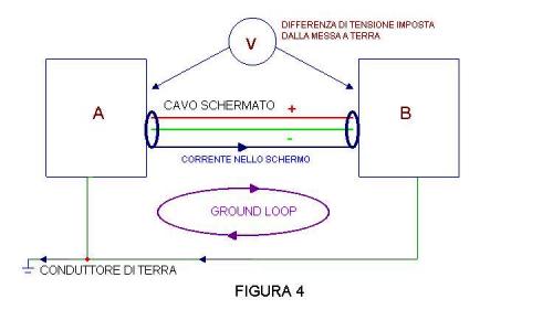

Per la sicurezza è meglio con la messa a terra, per il suono è meglio senza.
Sonicamente la soluzione migliore è che l'unico collegamento tra le masse degli apparecchi deve essere solo quello del cavo di segnale, se le masse degli apparecchi sono collegate anche tramite la terra del cavo di alimentazione si forma un loop che funziona come un antenna e raccoglie schifezze varie che entrano sul negativo del segnale.
Quindi la soluzione migliore è 1 solo apparecchio collegato alla terra dell'impianto elettrico(se c'è) ed eliminare la terra degli altri apparecchi, o eliminando il conduttore comune nella ciabatta, oppure staccando il filo all'interno dell'apparecchio, oppure troncando il polo centrale della spina. Questo però ti invalida la garanzia.

Concordo con Sonic63,con piu apparecchi collegati a terra c'è il rischio di avere un loop ,meglio solo uno collegato a terra e il resto no.A me è successo,ho dovuto staccare il collegamento a terra di una sorgente CD per la causa dei rumori.

Se hai già eliminato il loop di massa causato dalla messa a terra degli apparecchi(non è l'unico che si forma in un impianto) prova a staccare la terra dalla spina, la differenza può esserci o non a seconda di quanti disturbi di "modo Comune" (cioè presenti e misurabili tra il conduttore di terra e gli altri) viaggiano sulla terra del tuo impianto.

Messaggio  florin il Lun 4 Gen 2010 - 11:33
Mi sembra abbastanza chiaro qusto disegno.
Data d'iscrizione : 05.02.09
Numero di messaggi : 3236
Re: Messa a terra KingRex PSU
Messaggio  florin il Lun 4 Gen 2010 - 11:35
@florin ha scritto:Mi sembra abbastanza chiaro qusto disegno.
Tornando al discorso impiantistico, se consideriamo gli apparecchi A e B connessi fra loro tramite un cavo schermato, si verifica la situazione della figura 4, nella quale si evidenzia l’instaurarsi del cosiddetto anello di massa (ground loop), al quale sono associati almeno due fenomeni. Il primo è in relazione diretta con quanto detto in precedenza circa la possibile differenza di potenziale fra i due conduttori di terra e quindi fra le masse audio: fra queste ultime si crea la stessa differenza di potenziale esistente fra le due terre, e, di conseguenza, nella calza del cavo schermato che collega i due apparecchi si crea una corrente il cui valore dipende dall’impedenza della calza stessa. Questa corrente può essere una causa secondaria di rumore che si sovrappone al segnale trasferito dall’apparecchio A verso B.
