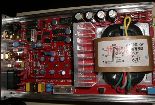

Ecco qua, modificato come segue:
- Sostituzione condensatori d'uscita con carta e olio russi K75-10 da 1uF bypassati da PETP russi K73-16 da 0,47uF (quelli piazzati sotto).
- Sostituiti tutti i condensatori SMD attorno ai chips con dei Sanyo Os.Con a bassissimo ESR da 22uF
- Ammortizzato il trasformatore con strato di neoprene per smorzarne ogni minima vibrazione (che non c'è, ma comunque...)
- Montato trasformatore d'impulsi sull'ingresso digitale coassiale.
- Sostituita la relativa resistenza in ingresso coassiale; in origine ce n'è una da 100ohm che è un valore un po' bastardino, secondo me hanno messo quella perchè la devono fare andare bene con il ricevitore sia ottico che coassiale, quindi hanno messo una "via di mezzo" tra i 75ohm del coassiale e i 110ohm per fare andare l'ottico, crendo un po' di "mismatching" di impedenza. Con la resistenza da 75ohm è ottimizzato l'ingresso coassiale.
- "Dimmato" il led di accensione, che in origine è fortissimo, riportato a luminosità umana...
- Cablato tutto con cavo in rame argentato isolato in teflon.
- Saltati tutti i percorsi di segnale troppo lunghi sulla scheda e riportati con cavo a percorsi i più brevi possibile.
- Bypassati i condensatori sull'alimentazione principale con del Wima MKP10 da 0.1uF.
- Inseriti 3 piedoni antivibranti (più che altro per farci stare i condensatori sotto).
- Verniciato il case in color grigio antracite con frontale rosso fuoco
p.s. ma tu stai in Ungheria?

the_duke ha scritto:Interessante progetto...
Quanto secondo il tuo parere le modifiche hanno migliorato la resa del DAC?
Fra tutte le modifiche quali ritieni che abbiano un maggior impatto sul miglioramento del suono?
Oltre il tempo speso, qual'è il costo sommario della componentistica che hai utilizzato?
Mi piacerebbe poterlo sentire in azione...
Il miglioramento è sensibile, soprattutto in gamma media e alta il cambio dei condensatori fa fare un bel salto in avanti. Non ho fatto le modifiche una alla volta quindi non saprei dirti quale è la maggiore, comunque anche l'inserimento del trasformatore sull'ingresso coassiale mi pare migliori il dettaglio e la pulizia rispetto all'originale.
Il costo dei componenti a spanne potrebbe essere 40 euro, però tieni conto che ci sono componenti che magari costano due euro, ma poi costa 5 o 6 la spedizione... siamo sempre lì...
Per sentirlo in azione io uno di questi giorni devo andare da un amico a Reggio Emilia per sentirlo a confronto con un altro Valab che gli avevo fatto tempo fa, se tu sei di Modena e ti vuoi unire al gruppetto...
