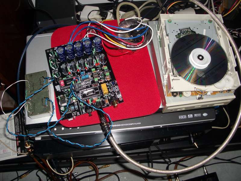

E arrivato il DAC Gigawork
http://cgi.ebay.com/Gigawork-24-192-Up-sampling-DAC-DA-CONVERTER-w-USB-kit_W0QQitemZ160367399418QQcmdZViewItemQQptZLH_DefaultDomain_0?hash=item2556a451fa
Vi chiedo cortesemente aiuto con i dubbi in connessione. Il trasformatore ha una uscita con 2 fili di 12V e uno 0 (2 bianchi e un nero). L'altra uscita sono due fili blu segnalati con 8V. Con quest'ultima ho i dubbi su come collegare. Il connettore sulla scheda ha scritto su un contatto 8V e sull'altro 0 i fili invece sembrano uguali.
Se ho capito bene la piccola scheda e l'upsampling che poi se voglio la monto togliendo i ponti.
Non mi sembra proprio uguale a quello sul Ebay pero non capisco cosa significano le differenze.
Questo e tutto che era in scatola.
pppasolini

Re: Gigawork 24/192 Up-sampling DAC w/ USB kit
Messaggio  Felfra il Gio 17 Dic 2009 - 20:32
I due blu (8V) uno vale l'altro, E anche per i 12V, a parte il centrale da 0V, uno vale l'altro.
Messaggio  pppasolini il Gio 17 Dic 2009 - 20:45
Allora un blu saldo dove scrive 9V e l'altro a 0V?
Messaggio  Felfra il Gio 17 Dic 2009 - 21:26
Messaggio  piero7 il Gio 17 Dic 2009 - 21:31
è uguale a questo
Messaggio  pppasolini il Gio 17 Dic 2009 - 23:25
collegato, il comp lo vede, ho istallato asio4all, pastrociato un po nelle settings audio device e non si sente nulla.
tu sei soddisfatto?
Messaggio  Felfra il Gio 17 Dic 2009 - 23:53
@pppasolini ha scritto:collegato, il comp lo vede, ho istallato asio4all, pastrociato un po nelle settings audio device e non si sente nulla.
tu sei soddisfatto?
99% è un problema del setting del computer.
Messaggio  sasachess il Ven 18 Dic 2009 - 0:04
tu sei soddisfatto?
Se stai usando l'ingresso USB, devi cambiare la disposizione dei ponticelli per selezionare correttamente l'ingresso. Ecco lo schema:
Messaggio  pppasolini il Ven 18 Dic 2009 - 8:41
Si, lo schema l'ho trovato sul disco allegato (dimenticato a fotografarlo per la foto del contenuto).
Per come capisco io le istruzioni, dovrebbe funzionare cosi per l'USB ma sulla scheda scrive USB - 1,0. se m'immagino bene, dovrebbe il ponte superiore nella foto coprire 1 e quello di sotto il 0 (com'e addesso dovrebbe funzionare per il coax).
Provare per sapere.
@piero7 ha scritto:coi trasformatori, io sono soddisfatto di questo dac...
L'USB non l'ho ancora utilizzato, e probabilmente non la utilizzerò mai
In cosa aiutano i trasformatori?
Come mai non vuoi utilizzare l'USB? Per ascoltare musica dal computer non vedo altra soluzione.
@Felfra ha scritto:99% è un problema del setting del computer.
Lo penso anche io, ma non vedo dove Hehe Quello che mi turba e che come driver mi scrive che e di microsoft il 5.1.2535.0 .Forse lo dovrei disinstallare e istallare l'Asio ancora una volta?
Messaggio  pppasolini il Ven 18 Dic 2009 - 9:01
Ecco, addesso funziona. Ho cambiato i ponticelli seguendo la scheda.
Pero.
Se con musica spenta giro il volume sul amp al massimo, si sente un rumore. Non mi sembra uguale a quello di prima dall'uscita audio del computer.
Se ho capito bene, lo devo far rodare un po ma la prima impressione puo essere anche solo la mia sensazione pero il suono mi sembra piu piacevole. Boh, chi sa cosa sono veramente capace di sentire? Embarassed
Messaggio  sasachess il Ven 18 Dic 2009 - 12:10
@piero7 ha scritto:
Circa la musica liquida, un computer è ingombrante e rumoroso, preferisco usare altro per ascoltarla come uno squeezebox collegato ad un HD ed uscendo di coassiale per entrare poi nel dac
Quoto. Smile
Messaggio  pppasolini il Ven 18 Dic 2009 - 12:25
@piero7 ha scritto:C'è un post proprio sui trasformatori, dagli un'occhiata...
Grazie per la risposta. sui trasformatori leggero un po in giro oggi piu tardi, lo sqeezebox o simili invece aspetterà un po di più.
Con il DAC succede una cosa strana. Shocked Durante riproduzione ogni tanto ripete un suono "pk" in serie varie (3 - 6 volte). Da un orecchio profondamente inesperto lo sento come una scarica di tensione.
Messaggio  piero7 il Ven 18 Dic 2009 - 13:05
sei sicuro che sia il dac? Attacca un lettore cd e fa suonare un po' di dischi....
Su DIYAUDIO questo DAC ha fatto un post di non so quante migliaia di pagine e nessuno ha avuto problemi
Messaggio  daniele il Ven 18 Dic 2009 - 14:33
sei sicuro che non sia un problema di jitter con asio4all?
Messaggio  Felfra il Ven 18 Dic 2009 - 14:36
@daniele ha scritto:sei sicuro che non sia un problema di jitter con asio4all?
Jitter che fa un rumore così? Shocked
Messaggio  piero7 il Ven 18 Dic 2009 - 14:51
o il tuo pc che ogni tanto butta qualche spuria?
Messaggio  pppasolini il Lun 4 Gen 2010 - 13:10
I disturbi che fa prendendo il segnale via USB credo che dovrebbero essere un problema del PC perché a volte, quando scarico le immagini dalla macchina foto o apro le pagine in internet il player (sto usando l'XMPlay) si ferma. Poi ci sono anche altri disturbi. Dovrei verificare con un altro computer. Comunque ho istallato anche l'ASIO e quando attivato, funziona solo un canale.
Un'altra cosa e l'entrata coassiale. Non ho avuto ancora la possibilita di provare con un cavo segnale coassiale ma ho usato il cavo segnale di Vincenzo (che come tale mi va tanto bene). Lo spero che sia il problema del cavo sbagliato perche con questo sento al meno due rumori. uno e il fruscio e l'altro di frequenze un po piu basse che in inglese lo chiamerei "hum". I risultati erano uguali con 2 sorgenti.
Messaggio  Massimo il Lun 4 Gen 2010 - 13:49
Ultima modifica di Massimo il Lun 4 Gen 2010 - 13:51, modificato 1 volta
Massimo
Data d'iscrizione : 05.02.08
Numero di messaggi : 1999
Provincia (Città) : Macerata
Messaggio  Massimo il Lun 4 Gen 2010 - 13:50
Fai una prova togli la massa dalla presa del pc e vedi se il problema permane e poi fammi sapere-

Con il DAC succede una cosa strana. Shocked Durante riproduzione ogni tanto ripete un suono "pk" in serie varie (3 - 6 volte). Da un orecchio profondamente inesperto lo sento come una scarica di tensione.[/quote]
potrebbe essere una saldatura fredda... ripassa le saldature che hai fatto tu. magari con del flussante!

@Massimo ha scritto:Fai una prova togli la massa dalla presa del pc e vedi se il problema permane e poi fammi sapere-
Scusami per non specificare bene. Il PC e un portatile. (O non ho capito bene e si tratta di una massa che non so)
@shantim ha scritto:potrebbe essere una saldatura fredda... ripassa le saldature che hai fatto tu. magari con del flussante!
Non ho fatto saldature.
Il suono "pk" viene e va con la dinamica crescendo e diminuendo Laughing
allora non so cosa possa essere.. hai provato se con l'ingresso coax collegato al cdp presenta lo stesso problema?
