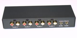

Re: Deviatore audio RCA... esiste?
Messaggio  H. Finn il Mar 15 Dic 2009 - 17:25
guarda che bello codesto
"design"
Wink
http://www.maplin.co.uk/Module.aspx?ModuleNo=97932&C=SO&U=strat15

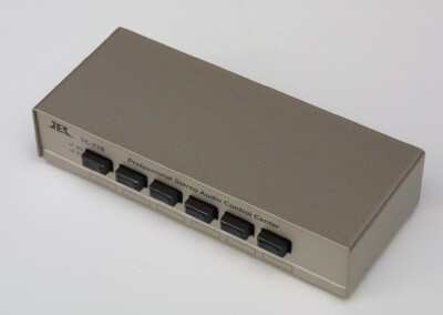

Messaggio  lollipopo il Mar 7 Giu 2011 - 11:47
Io uso il TCC TC-64 e mi trovo benissimo.
http://www.playstereo.com/product_info.php?products_id=343
