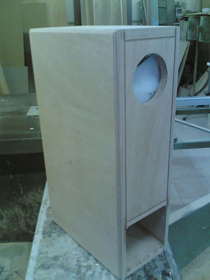

Salve a tutti voglio ringraziare tutti i membri del forum per avermi spronato, dopo numerose realizzazioni viste e recensite su questo forum, alla realizzazione del progetto fostex con fe126e.
Premetto che mi sono fatto aiutare da un mio amico falegname, che con molta pazienza ha "assecondato" alle mie richieste senza battere ciglio anche se non sapeva bene cosa stesse facendo.... Smile
veniamo al dunque,
Il materiale utilizzato è un multistrato di okume' (marino) da 1,5 cm per l'interno e da 2 cm per il box esterno, materiale assorbente, antirombo.
sulla parte anteriore è stata realizzata la "pisellatura" e successivamente su tutti i lati verra' realizzata "la fetta" di 1 cm ....
Se il forum gradisce ..in questi giorni posto "l'avanzamento lavori..."

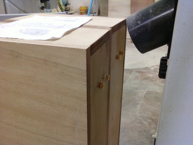

Ho messo l'antirombo nella parte dove c'è il condotto reflex e un po' agli angoli delle pareti per isolare tutto il cabinet, un po di materiale fonoassorbente, non troppo, visto che il progetto originale non ne fa cenno all'utilizzo..
Chiuso con stringenti.......

Messaggio  Removed_0001 il Dom Dic 13, 2009 8:57 am
Ecco come si presentano grezzi. Ho utilizzato per il cablaggio l' Audio Esoteric Usa

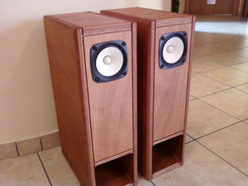

Messaggio  Removed_0001 il Gio Dic 17, 2009 11:45 am
Eccole finite, rifinite con olio cotto.
Questa è la mia prima realizzazione, devo dire che è stato un po' faticoso stare dietro al falegname (anche se è un mio amico).
Appena ho un po' di tempo vi postero' le mie prime impressioni d'ascolto.
Cosa ne pensate?

Messaggio  Removed_0001 il Lun Dic 21, 2009 12:04 pm
Sono passati alcuni giorni e sto' cominciando a farmi un' idea piu' chiara di questi diffusori.
Non sono diffusori semplici da giudicare e sopratutto bisogna ascoltarli per parecchio tempo, hanno bisogno di rodaggio , sopratutto le nostre orecchie si devono abituare al suono dei monovia.
L'efficenza e ottima, favolosi con le voci ... riportano la musica ad un livello piu' umano , i suoni non sono mai spinti verso il basso o verso l'alto come a volte succede con i classici due/ tre vie ma tutto diventa molto musicale ....
Messi a confronto con una coppia di fostex fe108sigma caricati TQTW, in mio possesso, scendono piu' verso il basso con la caratteristica un po' "cavernosa" tipica dei caricamenti a tromba. A differenza dei fe108sigma hanno meno dettaglio e profondità... è una sensazione strana da spiegare ma sono diffusori veramente eccezionali.
Sono pienamente soddisfatto sia per il risultato sonoro ma sopratutto perchè è stata la mia prima realizzazione seppur con un aiuto del mio amico falegname.
Dopo questa mia esperienza, consiglio a chi volesse costruire diffusori senza che abbia dimestichezza con il fai da te e sopratutto non ha gli attrezzi per farlo, di cercare un buon falegname che abbia la ns stessa passione, altrimenti si rischia il linciaggio sopratutto con i diffusori a tromba... Smile premesso questo, posso vivamente consigliare il buon RATTAMAN, che ha tutte le carte in regola per soddisfare le vs richieste, sempre disponibilissimo.
