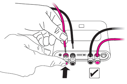

avendo da poco questo ampli della Kef
a cui o connesso cavi di potenza cat5 senza connettori, secondo voi che tipo di banane posso usare visto che il diametro del foro é poco più grande che 3 cat5 intrecciati?

ho paura che ti devi rivolegere al modello "non esiste" prodotto dalla ditta "nessuno"Claudio Arzani ha scritto:secondo voi che tipo di banane posso usare
quelli non sono connettori che accettano le classiche banane ahimè (questi connettori hanno un foro posteriore, dove tu hai i pallini neri e rossi, le banane andrebbero infilate lì dentro, e lì soltanto.. )
evabè dai, hai un "velo in meno" se non usi le banane

Ah...
era che l'altro giorno in un negozio son quasi riuscito a farcele entrare, dal di sopra.
E mi sembrava che esistessero anche banane un po' più "sottili.
Boh.
In fondo le banane le usavo solo per evitare "corti circuiti". Lavoro più pulito, insomma.

le banane dovrebbero essere +o- standard, come standard sono i buchi in cui bisogna cacciarle..
per il poco spazio che hai, il lavoro più pulito è indubbiamente senza,
cacci la parte scoperta di cavo dentro il morsetto (cura di non avere troppa parte scoperta)
e fuori rimane solo la plastica.. poi quei morsetti a molla sono generalmente belli solidi,
una volta pizzicato il cavo non si muove più..

I connettori mi sembrano universali.
Quei tappi rosso/neri di plastica dovrebbero essere sfilabili.
Sono messi per motivi di sicurezza (così almeno sostiene una normativa CE).
Prova ad estrarli con un piccolo cacciavite.
A quel punto puoi inserirci qualsiasi tipo di bananina.
