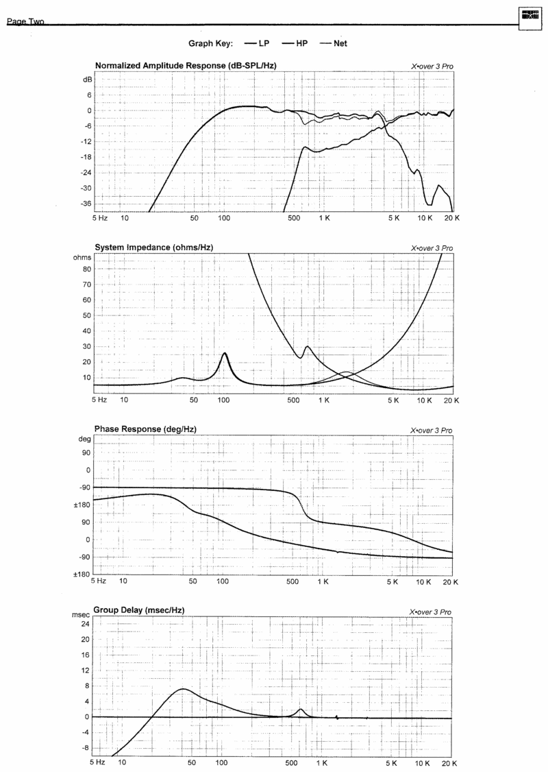

Bè, e queste fornite all'amico falegname?
http://www.pispeakers.com/catalog/default.php/cPath/3?osCsid=fcde701d8f4cd3f447778e349a8ca223
Le three e four devono essere già bestie temibili... Diffusori alta efficienza/sensibilità - Pagina 3 29313
Io sto costruendo le One, ma da abbinare a due sub a tromba....

Messaggio Da porfido Mar 20 Apr 2010 - 17:27
Alessandro LXIV ha scritto:
Cavolo come sono belle (che efficienza hanno)!
Le One e Two dovrebbero essere sui 95db, a salire con i modelli superiori....
Le Four dovrebbero essere già sui 98-99db, ma dovrei controllare, perchè non ricordo....

Ma diciamo che in ogni caso continuerò ad usare i subbi tapped horn di cui sono soddisfattissimo, quindi (anche secondo le indicazioni di Wayne) le One erano quelle che (nella serie monitor) in gamma media dovrebbero rendere meglio ed essere più lineari, sebbene soffrano di una leggera carenza di bassi già anche solo rispetto alle 2...
Qui una simulazione "casalinga" Diffusori alta efficienza/sensibilità - Pagina 3 29313 dell'andazzo di 'sti cosi:
Diffusori alta efficienza/sensibilità - Pagina 3 Scansi10
Dovremmo essere sui 95db 1w/1m....
