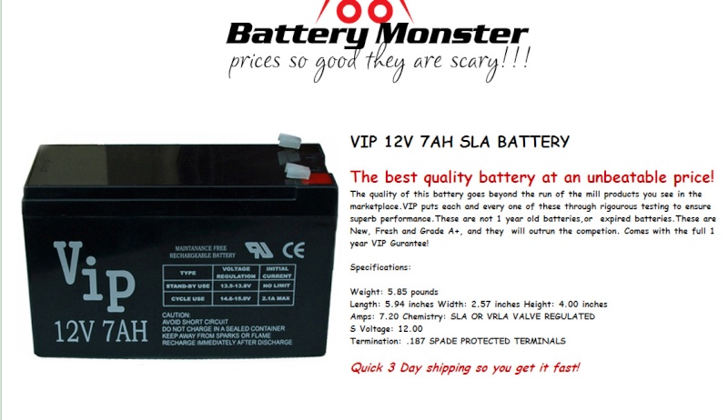

Messaggio  H. Finn il Mer 2 Dic 2009 - 15:02
Ciao Barone Rosso,
Intervengo perché interessa anche a me.
Dove e quale carica batterie prendere?
Io pensavo di prender, come batteria, questa piccolina:
http://cgi.ebay.com/12V-7AH-12-Volt-7-Amp-Hour-SLA-Sealed-Lead-Acid-Battery_W0QQitemZ270366411888QQcmdZViewItemQQptZLH_DefaultDomain_0?hash=item3ef3180c70#ht_1344wt_1166.
...Good?
...No good?
