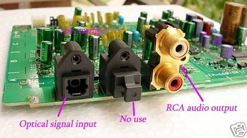

Ciao, stamattina è mi è arrivata da Hong Kong, dallo stesso venditore che offre in asta il ta1101 targato Sony, una schedina Dac, anch'essa marchiata Sony, con BB pcm 1728 vinta in asta ad un prezzo ridicolo (2,66 eu!!! + 6,7 eu di spediz., a volte è arrivata a 25 - 30 eu), per ora è un pò deludente, suono un pò chiuso, medi non troppo definiti, basso profondo ma un pò impastato (chissà non migliori rodandola)...Volevo qualcosa che, collegata ai miei lettori dvd economici (visto che il mio teac cdp 3500 non va più) li migliorasse un pò....Macchè, per ora l'Amstrad e il Samsung gli fanno il mazzo (è tutto dire!) Credo mi dovrò dotare di una scheda dac perlomeno un pò "seria"....Comunque continuo a rodarla

leva quell'uscita ottica ed attaccati direttamente alla SPDIF...

ciao Piero, eemmm...cosa potrei fare?piero7 ha scritto:leva quell'uscita ottica ed attaccati direttamente alla SPDIF...
Debbo dire che ho scritto il primo messaggio dopo 5 minuti !!! (forse troppo pochi:-))), adesso, dopo un pò d'ascolto mi sa che le cose vanno molto meglio dell'inizio e l'oggetto mi sembra interessante ma, ancora, non giudicabile

che l'uscita coax suona meglio dell'ottica...
piero7- Membro classe oro
Re: Scheda Dac Targata Sony con pcm1728
Ahhhh.... Credevo intendessi qualcos'altro, mi sa che in questa scheda, funziona solo l'ottica....piero7 ha scritto:che l'uscita coax suona meglio dell'ottica...

Ho provato un pò questo dac e mi sembra interessante, ho un problema: per poterlo testare ho dovuto utilizzare, per alimentarlo, l'ali consigliato da Pinc (potendoci collegare i fili volanti che escono dal dac), ho così dovuto alimentare l'ampli col vecchio switching. In questo modo non riesco a capire come va effettivamente il dac perchè l'ampli col vecchio switching suona peggio (non potendo utilizzare il nuovo che è impegnato nell'alimentare il dac). Ora, vorrei montare un connettore femmina sul dac (dalla cui entrata per l'ali escono, appunto, due fili un + e un -) per poterci collegare un ali con spinottino (senza sbagliare la polarità!) mi date una mano? Posto due foto

mi sono ricordato che nella recensione del t amp Cadeddu indica come positivo il pin centrale dell'ingresso alimentazione, quindi trovando uno spinottino femmina debbo saldare il filo + al pin centrale?Artinside ha scritto:Ho provato un pò questo dac e mi sembra interessante, ho un problema: per poterlo testare ho dovuto utilizzare, per alimentarlo, l'ali consigliato da Pinc (potendoci collegare i fili volanti che escono dal dac), ho così dovuto alimentare l'ampli col vecchio switching. In questo modo non riesco a capire come va effettivamente il dac perchè l'ampli col vecchio switching suona peggio (non potendo utilizzare il nuovo che è impegnato nell'alimentare il dac). Ora, vorrei montare un connettore femmina sul dac (dalla cui entrata per l'ali escono, appunto, due fili un + e un -) per poterci collegare un ali con spinottino (senza sbagliare la polarità!) mi date una mano? Posto due foto

segui le piste (ma non hai un tester?) al primo condensatore elettrolitico, quello che va al - è il negativo dell'alimentazione e l'altro... indovina?

Grazie Piero, so già qual'è il + e il - (ho già messo in funzione il dac ) mi chiedo solamente: per poterlo far funzionare con un alimentatore con lo spinottino Debbo saldare il filo del + al polo centrale di uno spinottino femmina che riceve lo spinottino dell'alimentatore?piero7 ha scritto:segui le piste (ma non hai un tester?) al primo condensatore elettrolitico, quello che va al - è il negativo dell'alimentazione e l'altro... indovina?

Artinside ha scritto:Grazie Piero, so già qual'è il + e il - (ho già messo in funzione il dac ) mi chiedo solamente: per poterlo far funzionare con un alimentatore con lo spinottino Debbo saldare il filo del + al polo centrale di uno spinottino femmina che riceve lo spinottino dell'alimentatore?piero7 ha scritto:segui le piste (ma non hai un tester?) al primo condensatore elettrolitico, quello che va al - è il negativo dell'alimentazione e l'altro... indovina?
penso che il negativo sia la parte esterna dello spinotto... ma metti i puntali di un tester per sciogliere ogni dubbi

Per quanto possa interessare , è un paio di giorni che provo sto dac, alimentato con lo switching dello Scythe sda1000, ho montato uno spinottino come spiegatomi da Vincenzo che spero tanto torni sui suoi passi e non abbandoni il forum , vista la sua competenza e disponibilità (e che sarebbe ora di smetterla di farci le pippe mentali, che a volte sembriamo tante suocere incattivite e attaccate a rigide regolette, e perdere utenti come lui K8, anche lui sempre gentile e disponibile, Wasky e tanti altri).....Inciso a parte....Dicevo, ho provato il dac per un pò e mi ha favorevolemte impressionato, sembra piuttosto veloce, con una buona grana dei medi e capace di un buon dettaglio pur con un suono abbastanza morbido, scena solida e un buon contenuto armonico, buona estensione agli estremi di banda, non sarà un Valab o altro ma ho ascoltato diversi brani con piacere, va meglio del lettore che sto utilizzando e comunque l'ho pagato, in asta, 2,66 eu!!!

@Artinside
Sono in procinto di comperate questa schedina su ebay, la userei per trasformare l'uscita ottica di un televisore (LG 47LH5000) in analogica per collegarlo ad un semplice amplificatore vecchio stile (Technics SUV-470 ). Pensi sia possibile?
Tu come hai fatto? hai semplicemente alimentato la schedina, collegato il cavo ottico e preso l'uscita analogica dagli spinotti RCA?
Gli spinotti in alto a sinistra sai a cosa servono? c'e' qualche indicazione seligrafata sulla scheda?
Ti ringrazio se vorrai rispondermi.
Ovviamente chiunque abbia questa schedina potra' rispondermi.

Ciao, credo non ci sia alcun problema riguardo al collegamento che vuoi fare, colleghiquizface ha scritto:@Artinside
con un cavetto ottico l'uscita ottica del televisore all'entrata della scheda e poi con gli rca colleghi la scheda all'ampli, in quella che è arrivata a me l'ingresso per l'alimentatore era rappresentato da due fili senza spinotto, ti compro uno spinottino per ingresso a 12v, lo saldi ai due fili (il filo che rappresenta il negativo è contrassegnato col segno meno ripetuto, saldalo a massa e il positivo al polo centrale) e lo alimenti con uno normale switching da 12v, non mi sembra ci sia nessuna serigrafia signiificativa in corrispondenza degli spinotti che indichi, spero di esserti stato utile ciao!
