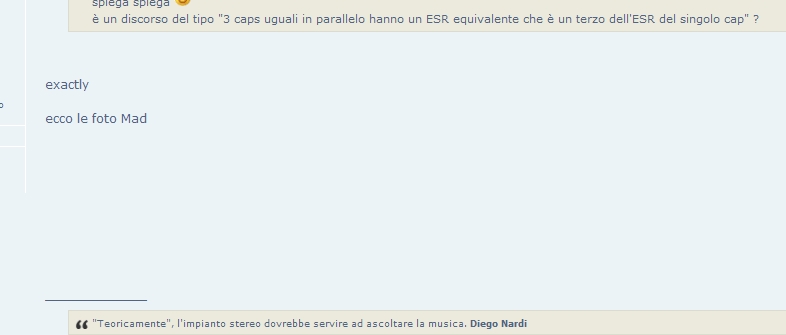

Messaggio  wasky il Mer 25 Nov 2009 - 17:37
@madqwerty ha scritto:
@wasky ha scritto:meglio cmq 3 caps da 1,1 uf in parallelo che uno solo Smile a fare i sofisti
spiega spiega Smile
è un discorso del tipo "3 caps uguali in parallelo hanno un ESR equivalente che è un terzo dell'ESR del singolo cap" ?
exactly
ecco le foto Mad

Messaggio  madqwerty il Mer 25 Nov 2009 - 17:52
Sad
non vorrei che fossero visibili soltanto a te (registrato su entrambi) e sul tuo pc (che ha cookie etc.etc. per accedere a entrambi)
se copioincollo il tuo link, mi salta fuori la login di audioreview..
cmq ho scritto a lor signori in merito ai miei problemi di registrazione, vediamo che mi rispondono..
p.s. ehy hai saltato la parte della mia domanda relativa agli elettrolitici in bypass sull'alimentazione Hehe
in rete non c'è un'idea precisa in merito, anzi..
