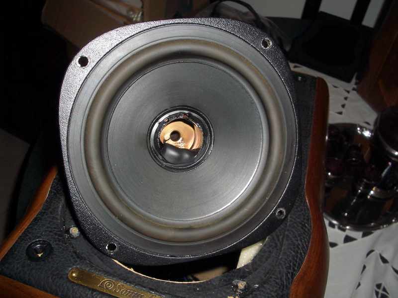

Vi presento il morto
Messaggio  piero7 il Mer 18 Nov 2009 - 17:57
Sad
Eh si, è proprio norvegese...
Il filtro e l'interno
mi pare un primo ordine
Usare la pelle come guarnizione sigillante...
Speriamo che a brevi ritorni a cantare

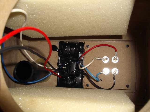

Mizzica, top secret il filtro è! Hehe
Dai, sono sicuro che troverai una soluzione... Wink

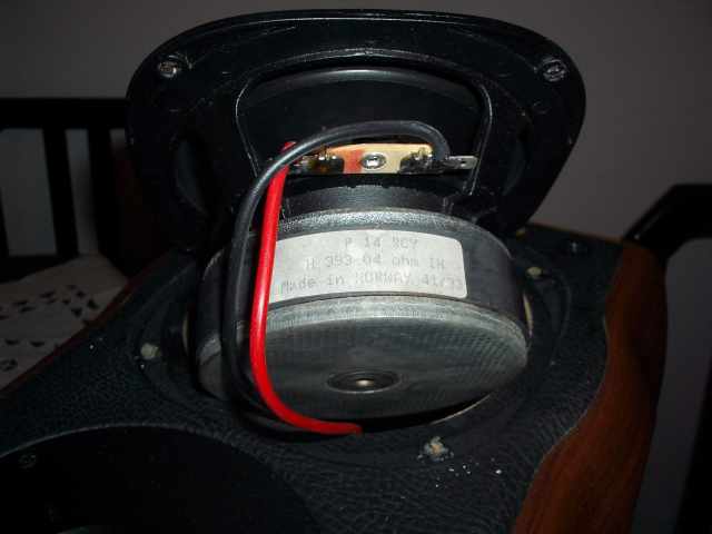

Già trovata la soluzione Vincè. Li rimetto nuovi ed originali Sonus Faber quei due Seas ed ho risolto... Wink
Eh già, annegato nel catrame il filtro, una capacità sul tweeter ed una bobina sul woofer! Laughing A me queste cose fanno ridere... anzi, mo li misuro e scopro che valori hanno

Il catrame viene messo per smorzare le vibrazioni.. non per ragioni di segretezza, anche su chf molti autori consigliano di mettere catrame, colla caldo o graytack..

vai piero svela l'arcano kraccali!! come si permettono di nascodere i componenti Hehe

Non e' catrame, ma e' probabilmente una di quelle resine che si sciolgono facilmente con lo sverniciatore in gel per cancelli, che non intacca ne' la pcb ne' i componenti...
Queste resine vengono utilizzate per proteggere i circuiti dalla manomissione e dalla copia, sui telefonini, sulle console di videogiochi e altro.
Se ti vuoi levare lo sfizio di vedere come e' fatto il crossover, dovresti spennellarlo pazientemente per un po' e tutta la resina si sciogliera' nel giro di una mezz'oretta, lasciando un pulitissimo pcb con relativi componenti...
E' roba tossica, dovresti usare una mascherina. L'uno vale l'altro, comunque lo trovi al Brico...
http://www.v33.it/sverniciatori/universale,548.html?&vars=cHJvZHVpdF9pZD00OTU%3D

Mmm mi sa che fai prima a togliere i ponticelli (anzi manco questo perché li hai già rimossi) e misurare i valori... Lo sverniciatore per me è legato a brutti ricordi Sad

Non ci penso di levare quella specie di pece... la capacità la misuro, ma per l'induttanza come fo? Rolling Eyes
Cadeddu (in un articolo inerente le NAIM IBL)
"Avrete notato che molti filtri crossover sono annegati in resina proprio per evitare vibrazioni dei componenti passivi ...ebbene, col sistema del crossover esterno il problema vibrazioni è ridotto.."
alla pag.
http://www.tnt-audio.com/casse/ibl.html
L'argomento viene trattato anche qua..
http://www.videohifi.com/forum/topic.asp?TOPIC_ID=88658&ARCHIVE=
Fai occhio Piero, se togli la resina rischi che lo sverniciatore ti rovini i cap, ed in ogni caso perdi in prestazioni.. le vibrazioni all'interno di un diffusore non sono poche.. Le tue sono delle signori casse.. e per quello che se ne fregano di far vedere la marca dei componenti.. che fa tanto figo..(che comunque sotto la resina ci sono..) ma pensano alla sostanza.

ma non ci penso proprio di levare quella resina shantim!! Mi so preoccupato di rimetterci i woofer originali di Sonus Faber invece di due woofer seas, proprio perchè ci tengo a quelle casse!
Re: Vi presento il morto
Messaggio  shantim il Mer 18 Nov 2009 - 21:03
@piero7 ha scritto:ma non ci penso proprio di levare quella resina shantim!! Mi so preoccupato di rimetterci i woofer originali di Sonus Faber invece di due woofer seas, proprio perchè ci tengo a quelle casse!
Scusa Piero avevo postato che avevi appena scritto il messaggio! Sapevo comunque che non l'avresti tolta!! Laughing
Per l'induttanzimetro son dolori.. nel senso che costa.. (ne trovi anche a 60 euro..) ma se poi lo usi un avolta son soldi buttati..
Un alternativa c'è.. mi ero trovato a dover misurare delle induttanze e googlando avevo trovato un circuito che permetteva di misurare l'induttanza.. mediante l'utilizzo di un tester.
Naturalmente non l'ho fatto per pigrizia e per mancanza di tempo.. Cool
Solo che adesso non lo trovo più...
Alternativa potrebbe essere quella di fartelo misurare da un laboratorio elettronico nella tua città..

un ponte di Wheatstone fatto in casa?

L'iduttanzimetro ce l'hanno anche alcuni multimetri digitali. Quando mi occorre misurare delle bobine, vado in un negozio di PA dove l'hanno sempre sul bancone..

Con questo LC meter da 25 euro?

azz.. non mi sono tenuto al passo con l'avanzamento tecnologico!!! Shocked Shocked Shocked Shocked
Mi tenta, mi tentaaa!!! devo tenere il dito legato alla scrivania se no me l'accatillo pure io!! Laughing

Il primo fs è 20mH Shocked Un po' altino...

E l'unica pecca.. la scala e quello che è.. bisogna vedere quante cifre h adopo la virgola sulla scala20mh,
La precisione e segnalata come 2.5% non male.. se avesse due cifre dopo la virgola.. si riescono a leggere valori anche più piccoli..

il capacimetro ce l'ho, questo misura max 20 henry
e che ce faccio? Non è che devo misurare induttanze tutti i giorni, me lo faccio prestare

pure il mio ha come minimo 20mh, però testando quelle di Arjen mi dava 0,010-0,012... penso che questo faccia lo stesso...
se ci fate caso sul display segna .001 Wink

Piero, making the cross-over
