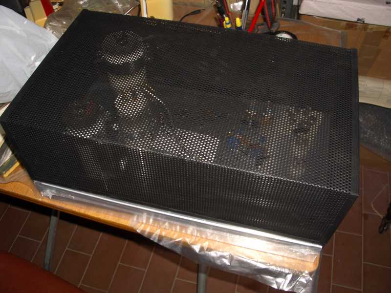

Oppure puoi fare come farò con il mio finale, copertura grigliata che nasconde tutto ma lascia uscire il calore

piero7 ha scritto:In giro si vendono pure dei tubi (cromati, neri etc) in metallo chiusi in alto che servono proprio per coprire i condensatori, ma credo ti costeranno di più ed hai il problema delle dimensioni (se li trovi delle dimensioni che servono a te). Altrimenti se non ti va la foglia di rame, prendi bomboletta e li ridipingi neri o del colore che ti garba
Vestire i condensatori cicciotti per progetto a vista Imgp3731
bello piero!(se ci si mette dentro un finale invece del pre pure la grigliata ci si fà...magari al prossimo t meeting..)scusa per ot, ma oggi sono un poco "guascone"

Messaggio Da piero7 Mer 18 Nov 2009 - 17:59
ed il lato saldatura? Però quella rondellona è brutta a vedersi shantim

Messaggio Da shantim Mer 18 Nov 2009 - 18:30
piero7 ha scritto:ed il lato saldatura? Però quella rondellona è brutta a vedersi shantim
questa è la vecchia foto.. in effetti ho preferito lasciare solo il sughero, ti posto dopo il lato "saldatura" anche se ovviamente non c'è saldatura, adesso sto giusto fresando un pezzo di plexyglass (unico per tutti i caps) che si interporra tra cap e dado cieco..
L'effetto estetico non deve essere male avevo fatto una piccola simulazione manuale.. (disegno) Laughing
Lo so che detto così non si capisce una mazza.. tra una mezz'ora posto le foto!
