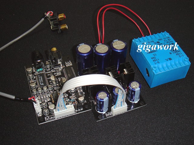

Un DAC per il T-AMP (DAC LAMPUCERA)
Messaggio  pincellone il Mer 27 Ago 2008 - 21:33
Lo sto ascoltando in questo momento con la sure modificata e due opa627 su adattatore. E' il secondo DAC che ho acquistato da Lawrence, questa combinazione magica tra opamp e DAC e' quella che ci vuole per il TA2024. Sicuramente ce ne saranno altre, ma su questa non ho dubbi. Grande dettaglio ma assenza totale di metallo, equilibrio su tutta la gamma e notevole soundstage. Non usatelo al di sopra dei 48kHz (e del resto non e' praticamente mai necessario farlo).
Questo piccolo grande DAC non vi deludera', specie se lo usate con un paio di OPA627BP. Ormai sono introvabili, sono in attesa di ricevere il prototipo dell'OPA827, il loro successore, ma se ne parlera' a meta' settembre.
http://cgi.ebay.com/24bit-192KHz-DAC-DIY-KIT-FULL-ASSEMBLED-KIT_W0QQitemZ330264717456QQihZ014QQcategoryZ14978QQssPageNameZWDVWQQrdZ1QQcmdZViewItem
Ce l'ho da qualche mese, ma finora l'avevo tenuto collegato al lettore che tengo sul comodino, ormai sara' fisso sulla Sure. Eric Clapton e' qui con me e sta suonando Unplugged con la sua band. E pensare che l'avevo preso come DAC da comodino e l'ho ascoltato per mesi solo con l'ampli per cuffie di NE...
Non lasciatevi ingannare dalle dimensioni, i componenti sono tutti SMD e di qualita', per questo e' "piccolino". Non ho ritenuto necessario sostituire l'alimentatore "di serie" con un toroide, ma ovviamente anche quello e' un possibile upgrade. Cio' detto, basta semplicemente trovargli un contenitore (i connettori inclusi sono gia' molto buoni) ed e' gia' pronto.
Se il link non dovesse funzionare andare direttamente al link del venditore
http://stores.shop.ebay.com/Laws-Audio
Ultima modifica di nd1967 il Ven 27 Feb 2009 - 12:37, modificato 2 volte (Ragione : Modificato titolo: aggiunto DAC LAMPUCERA)
pincellone
Data d'iscrizione : 14.06.08
Numero di messaggi : 2867
Re: Un DAC per il T-AMP (DAC LAMPUCERA)
Messaggio  pincellone il Sab 25 Ott 2008 - 19:20
Ho scoperto una cosa importante su questo DAC, queste unita' sono state messe in circolazione ad un prezzo molto basso perche' presentano un errore di progettazione. Non accettano i segnali maggiori di 48KHz.
L'errore e' rimediabilissimo, basta sollevare il piedino del CS4397 e collegarlo a quello dell'altro chip come nella figura che vedete.
Ovviamente ci vuole un po' di esperienza per fare una cosa del genere, ma non e' difficilissimo. In ogni caso, non appena ho ricollegato il dac al mio pc dopo questa modifica, ho settato le impostazioni della frequenza di campionamento dell'uscita digitale della mia Audigy2 da 48 a 96KHz ed ho notato un ulteriore miglioramento del suono, anche se in teoria nulla sarebbe dovuto cambiare suonando un CD. In effetti prima della modifica, impostando quel valore non produceva che rumore...
In teoria il chip sarebbe in grado di arrivare a 192 KHz, ma questo richiederebbe una modifica ancora piu' complessa, per cui me lo tengo cosi' com'e',
La qualita' di questo DAC anonimo e' assolutamente incredibile, mi fa venire i brividi, anni luce dagli altri. Vi assicuro che non mi sbilancio facilmente quando si parla di Hi-Fi, ma forse ve ne sarete gia' accorti.
Non pensavo lo avessero scoperto in molti, e invece...

Messaggio  nd1967 il Ven 27 Feb 2009 - 10:28
Della serie... il Tramonte continua a fare domande deficenti.
Faccio due domandine veloci.
Mi è arrivato il DAC in questione
1) Il filo con i connettori RCA è bianco-rosso-nero al posto che giallo-rosso-nero. (vedi foto)
Immagino che bianco e rosso vadano sui due RCA, mentre il nero vada nel collegamento tra i due RCA.
Giusto?
2) Il filo che collega alimentatore alla presa ha due fili piuttosto sottili (sono quelli bianco rosso a sinsitra delle foto)
Vanno bene o sono da sostituire?
Qualsiasi ulteriore infomrazione è gradita Wink
Grazie mille
Numero di messaggi : 12785
Messaggio  ANTONIO55 il Ven 27 Feb 2009 - 11:02
1) Giusto
Evidentemente avevano finito il filo bianco. Very Happy
2) Dato il basso assorbimento del Dac i fili sono dimensionati correttamente.
Antonio

Messaggio  pincellone il Ven 27 Feb 2009 - 11:43
Confermo, ma io in ogni caso ho sostituito il cavo della 220V con qualcosa di un po' piu' spesso (il classico filo elettrico).
P.

Messaggio  b.olivaw il Ven 27 Feb 2009 - 11:50

Messaggio  Barone Rosso il Ven 27 Feb 2009 - 11:56
@pincellone ha scritto:Confermo, ma io in ogni caso ho sostituito il cavo della 220V con qualcosa di un po' piu' spesso (il classico filo elettrico).
P.
Quale è la tensione di uscita del trasformatore?

Messaggio  pincellone il Ven 27 Feb 2009 - 15:36
P.
9-0-9, ma puoi usare anche qualcosa in meno.
P.

Messaggio  Barone Rosso il Ven 27 Feb 2009 - 17:56
P.
P.
e un 12 0 12 .... può andare.
Potrebbe essere collegabile alla batteria?

Messaggio  pincellone il Ven 27 Feb 2009 - 20:50
P.
P.
Direi di si, ma come sai, non esistono di targa ufficiali per questo fantastico dac.
P.

Ciao a tutti, ho appena preso questo dac su ebay (o almeno, mi sembra identico: http://cgi.ebay.it/ws/eBayISAPI.dll?ViewItem&item=130362482911&ssPageName=ADME:B:EOIBSA:IT:1123#ht_7645wt_1167) e vorrei sapere se con quel trasformatore ci posso alimentare anche un Fenice20: ho in mente di integrare le due schede in un unico chassis e logicamente vorrei avere un singolo trasformatore.
Se non si può, che trasformatore devo utilizzare?
Grazie a tutti )

Messaggio  daniele il Mar 2 Feb 2010 - 22:54
no, non puoi,
per l'amplificatore devi usare un trasformatore che eroghi una quantità di corrente di almeno 3-4 ampere x volt, meglio se di più, anche se in genere conta più la qualità della corrente che la quantità (fino a un certo punto)
Ci sono discussioni se cerchi; risulta eccezionale anche uno switching da pochi ampere consigliato da Pincellone
quello del dac non arriva neanche a 0,9 A (mi sembra uguale a quello che ho io)

Messaggio  Stigmata il Mar 2 Feb 2010 - 22:56
ottimo, intanto grazie per la risposta
come potrei risolvere il mio dilemma? hai qualcosa di preciso da consigliarmi?

Messaggio  daniele il Mer 3 Feb 2010 - 0:34
dai un'occhiata a questo post e compra senza problemi l'alimentatore in questione
http://www.tforumhifi.com/alimentazione-f6/alimentatore-switching-2a-raccomandato-da-pincellone-t4963.htm?highlight=pincellone
