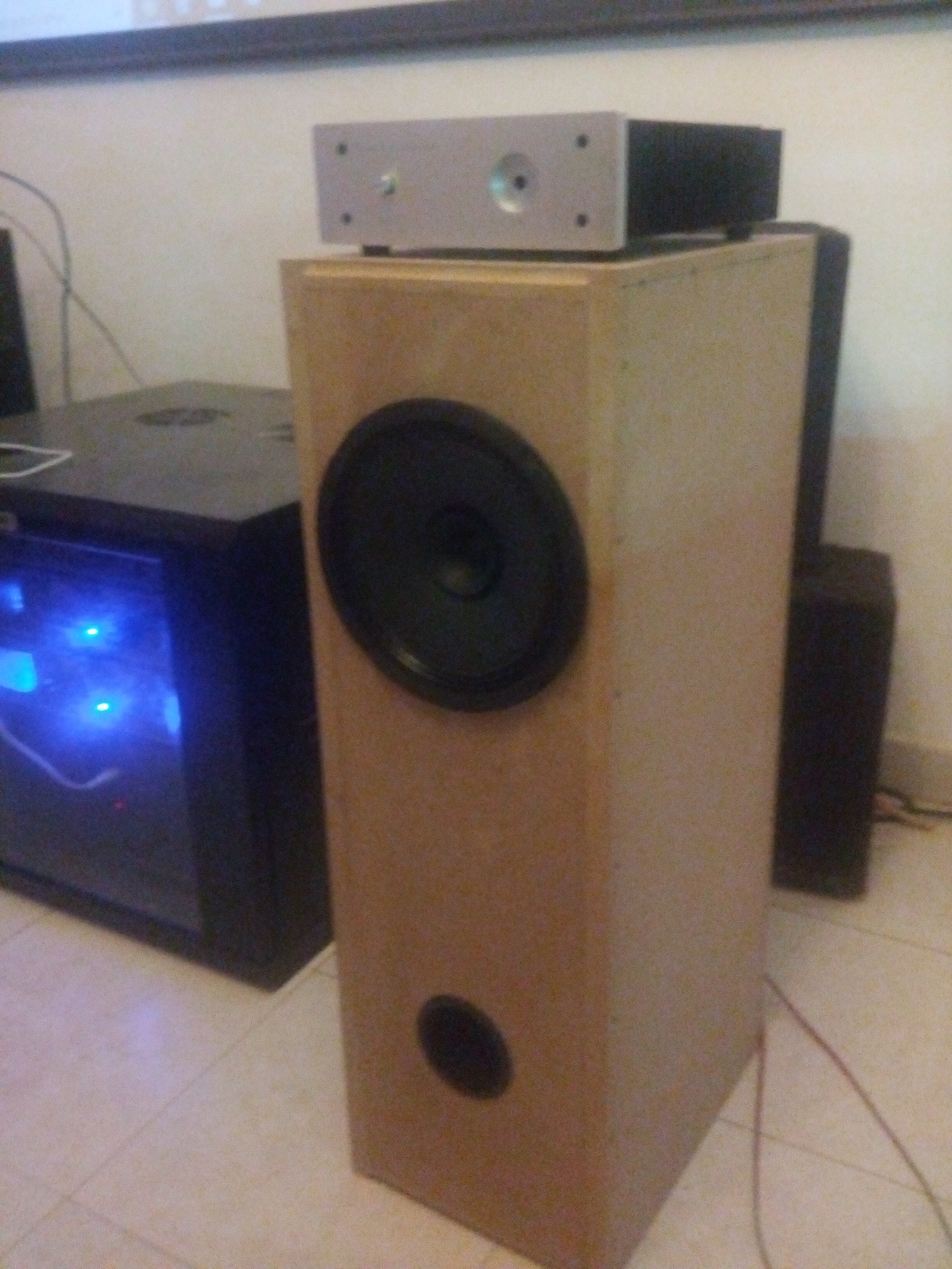

buon giorno giucam, ieri sera ho finito di forare tutto e ho assemblato la parte centrale dei diffusori

fonoassorbente ho 2 pezzi da 115x32x4 cm copre sotto,sopra e un pomi fianchi secondo voi e poco ?

Messaggio  giucam61 il Sab 9 Giu 2018 - 17:39
Sì, devi metterlo su tutte le pareti interne,frontale escluso.
Metti abbondante colla tra i lati per evitare sfiati e una guarnizione per finestre all'altoparlante.

Messaggio  corry24 il Sab 9 Giu 2018 - 20:46
Non ho resistito, anche se senza crossover li dovevo sentire.Sono rimasto sorpreso, non credevo che dei diffusori da 30 euro potessero suonare cosi, domani li smonto per stuccare le viti e se ci riesco li vernicio.C'è anche l'aiutante
