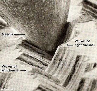

Messaggio  Ivan il Mar 20 Feb 2018 - 11:16
Questo video dimostra cosa accade al tuo giradischi:
Per il resto non ti dovresti offendere, prima di tutto perchè c'è una liberta di espressione incluso l'off topic che ha sempre caratterizzato questo forum, in secondo luogo perchè essendo una conversazione pubblica e per giunta gratuita, un utente quasiasi potrebbe avere voglia di esprire pareri e giudizi di qualsiasi tipo, anche per informare altri pontenziali lettori o per aprire un altro dibattito in merito.
La richiesta di info in un forum non andrebbe vista in ottica privatistica e nemmeno messa sul personale a quel punto chiama il servizio clienti del tuo apparecchio e parla con loro.  In finale qui nessuno ti ha offeso (per ora) o giudicato le tue scelte, ma sono stati espressi pareri su prodotti, che sono oggetto del forum stesso.
Aggiungo solo che alcune elettroniche non adrebbero proprio definite giradischi o hi-fi stereo, perchè non ne hanno le caratteristiche minime. Adrebbe proprio vietato.
