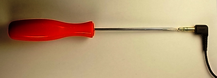

@lampiao75 ha scritto:... l'unico dubio quando mi parlavi di aiutarmi col cacciavite è stato ...
E' colpa mia, non ti ho spiegato in modo preciso:
il tweeter ha due terminali differenti tra loro, uno è il positivo e l'altro è il negativo,
lo si vede dal colore dei fili o dai segni + oppure - stampati sul tweeter,
(a volte sul tweeter c'è solo una piccola macchia rossa per identificare il +)
quando gli si staccano i fili per sostituirlo
occorre ricordarsi com'erano collegati, per rimettere il nuovo nella giusta fase.
La cuffia invece di contatti ne ha tre,
questo semplicemente perché ha due auricolari da servire, il sinistro e il destro,
quindi ha due + (uno per ogni canale) la punta e l'anellino,
e un solo - (perché è in comune ai due canali) che si chiama massa.
Per farla suonare occorre dargli il contatto in almeno due dei suoi terminali,
è per questo che quando toccavi con la sua punta o su quel filo o sull'altro
non usciva nessun suono.
Il cacciavite, come hai intuito, non serve a cortocircuitare i due fili,
serve semplicemente a fare da ponte per arrivare ai contatti,
perché i contatti della cuffia sono vicini tra loro e i contatti del tweeter sono lontani.
Quindi:
un filo del tweeter deve toccare il contatto "massa" della cuffia,
l'altro filo del tweeter deve toccare, aiutandosi col cacciavite per arrivarci,
la punta della cuffia.
Nell'orecchio sinistro dovresti sentire arrivare la musica,
se arriva, la cassa è buona e il tweeter è bruciato,
se non arriva, c'è un problema dentro la cassa.
C'è un altro modo e più semplice per testare il tweeter:
con due fili contatta la pila da 1,5 volt direttamente sui terminali del tweeter,
se è integro farà un click molto evidente.
E' però un metodo un po' brutale e incompleto,
se, ad esempio, il tweeter fosse semifuso con la sua bobina appiccicata al traferro
farà ugualmente click, un po' più scuro, sembrerà buono ma non lo sarà,
e questo metodo poi non testa se il cross-over della cassa è sano.
In pratica,
mentre la musica da 3000 Hz in su non smuove una bobina semifusa/appiccicata,
la pila ci riesce,
è come dare un pedatone a un morto e dire che è vivo perché si è mosso.

Messaggio  lampiao75 il Dom 28 Gen 2018 - 18:17
salve ragazzi,
la foto mandata e' stata utilissima x capire come fare ed effettivamente ho appena fatto la prova e alle cuffie arriva música, immagino che la diagnosi e' che i tweeter siano andati, cosa mi consigliare di fare? io domani rientro in spagna a lavorare ma mi piacerebbe decidere insieme a voi quale sia il passo successivo da fare
