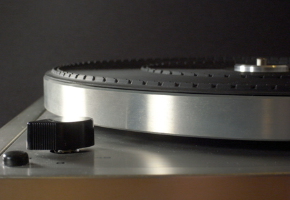

Salve a tutti! ho acquistato un thorens td160 a circa 400 euro del tutto originale ma al momento di metterlo in funzione ho notato che il piatto strisciava con una vite alta posta accanto al perno dove ruota la cinghia. Il venditore mi ha suggerito di alzare un po il retro del giradischi (e quindi metterlo fuori bolla) ed in effetti lo "sfregamento" in effetti è finito. Ora mi domando quale sia il problema perche mi pare illogico far girare il giradischi in pendenza. Qualcuno puo aiutarmi?
Preciso che il fenomeno si amplificava aumentando il peso sul piatto ovvero dopo che metto la gomma ed ancor di piu poggiando il disco.
Allego foto della vite che tocca il disco.
Ultima domanda: qualcuno sa darmi informazioni sulla testina (impostazioni, qualita, ecc.) del mio giradischi una shure M44EM.
In generale, se avete qualche piccolo suggerimento non troppo invasivo per farlo rendere al meglio. Preferirei lasciarlo originale cosi com'è senza troppe modifiche a meno che non siano proprio modifiche che comportano un evidente miglioramento.
Grazie a tutti in anticipo!

https://i62.servimg.com/u/f62/19/80/40/07/a4297911.jpg
quel cilindretto con una vite in testa tocca con il disco

@fcardull ha scritto:quel cilindretto con una vite in testa tocca con il disco
Il "cilindretto sporgente" è in realtà una delle 3 viti
che reggono il motore,
questa è stata resa sporgente proprio per proteggere
la più delicata puleggia vicina:
Bene!
Tutta la parte mobile del Thorens, compreso il braccio,
ma escluso il motore,
poggia su una piattaforma di lamiera a forma un po' triangolare:
Questa piattaforma è sospesa su 3 molle:
Ciascuna molla è regolabile tramite un dado di 8:
Devi regolare tutte e 3 le molle (avvitando i dadi)
per far si che l'intero contorno del piatto disti parallelo dalla lamiera sotto
di 7 o 8 millimetri:
PS:
Il giradischi che io ho fotografato
è il mio Thorens TD 147 che un'ora fa, prima delle foto,
era così:
ora il poveretto, vittima della mia mania di far foto per spiegare,
è così:

La regolazione delle molle:
non occorre un calibro, basta una matita.
Togli il coperchio sotto
e appoggia il giradischi su due sponde in modo da averlo sia orizzontale
che facile da metterci le mani sotto,
ad esempio su due cassette per la verdura:
il piatto deve stare sia orizzontale che sollevato di 7 o 8 millimetri
dalla lamiera che gli sta sotto, quella sulla quale è scritto Thorens:
Non occorre misurarlo, sarebbe difficile,
occorre semplicemente uno spessore di 7 millimetri
da passare sotto al piatto, e regolare le molle fino a farcelo sfiorare, ma non toccare,
questo da ogni lato.
Una matita esagonale, di qualunque marca, ha uno spessore di 7 millimetri,
quindi, in mancanza di meglio ......
Durante la regolazione tieni il braccio staccato dal fermo
e portalo in zona disco, sollevato.
Ogni volta che regolerai una vite dovrai ritoccare anche le altre,
è inevitabile,
alla regolazione precisa ci si arriva piano piano.

@fcardull ha scritto:... il piatto ruotando emette un leggero rumore dovuto alla rotazione ...
... Ho notato che il piatto un po' ondeggia ... occorre sempre insistere sulle molle? ...
questo mi preoccupa, fai questa prova:
togli il piatto e il rotore/puleggia,
prima pulisci e poi lubrifica il perno e il buco centrale,
inserisci solo il rotore/puleggia senza applicargli la cinghia,
con le mani imprimigli una rotazione di uno o due giri al secondo ...
ondeggia ad ogni giro?
fa rumore?
se tutto va bene pulisci bene i cerchi di contatto tra rotore/puleggia e piatto
e metti il piatto sul rotore/puleggia ancora senza cinghia,
metti ancora tutto in rotazione manualmente, guarda e ascolta:
ondeggia? fa rumore?
Data d'iscrizione : 09.10.12
Numero di messaggi : 3968
Provincia (Città) : -
Impianto : -
Thorens TD 160
Messaggio  fcardull il Gio 11 Gen 2018 - 0:14
Grazie mille per i consigli.
Purtroppo vorrei fare tutto quello che mi dici ma se non ho una guida mi viene proprio difficile. Ti chiedo troppo se ti dico di pubblicare un'altra foto guida per fare il controllo che mi hai suggerito?
Vorrei impostarlo nel miglior modo possibile ma non riesco a trovare tutorial video fotografici.
Grazie ancora
fcardull
Data d'iscrizione : 05.11.17
Numero di messaggi : 15
Provincia (Città) : Milazzo
Impianto : Thorens td 160 - pioneer a-50-k - Canton Vento 807
Re: THORENS TD 160: aiuto!
Messaggio  valterneri il Sab 13 Gen 2018 - 0:47
@fcardull ha scritto:... un'altra foto guida per ... ?
Se il piatto dondola ...
se ad ogni giro flette nella sua orizzontalità
possono essere due sole le possibili cause, e le molle non hanno colpe.
Questo è quello che io chiamo rotore/puleggia:
controlla con buona vista
che il suo perno centrale, nella punta, non abbia la minima ammaccatura o deformazione,
e che neppure i bordi della puleggia abbiano la minima ammaccatura,
perché se questo rotore in passato fosse caduto,
la possibile deformazione del perno, o la sua perdita di ortogonalità,
sarebbe una spiacevole causa di dondolamento,
spiacevole perché non avrebbe rimedio, occorrerebbe un rotore nuovo.
Metti il giradischi su di un tavolo ben illuminato
e togligli sia il piatto che il rotore/puleggia, e anche, ovviamente, la cinghia:
Con della stoffa inumidita d'alcool
pulisci fino in fondo sia il foro centrale che il perno del rotore
dai vecchi residui d'olio, poi, con stoffa asciutta, asciuga sia il foro che il perno
dall'alcool che hai usato:
Con normale olio motore per automobile 15/40
lubrifica come ho descritto in questa foto:
Reinserisci nel foro centrale solo il rotore/puleggia senza applicargli la cinghia,
se non vuole rientrare non forzarlo,
fallo girare e pian piano rientrerà da solo spurgando l'aria.
Quando il rotore è rientrato a fondo fallo girare ruotandolo con le mani e osservalo,
non deve né oscillare né fare il minimo rumore:
Se il rotore gira bene e non oscilla
pulisci con cura la superficie di contatto tra rotore e piatto
e controlla bene a vista e col tatto
che i due cerchi di questo contatto non presentino la minima irregolarità:
Ora appoggia il piatto sul rotore (ancora senza cinghia)
e, sempre con le mani, fai ruotare il tutto e osserva,
nulla deve oscillare o fare rumore.
Se tutto va bene ...
togli il piatto, lascia il rotore al suo posto e applicagli la cinghia,
fai partire il giradischi e controlla a vista che la cinghia scorra bene e stabile
tra la puleggia piccola del motore e quella grande del rotore:
Due raccomandazioni:
se per qualunque motivo in futuro estrarrai il rotore/puleggia dal foro centrale
dovrai ripulirlo e rilubrificarlo di nuovo
l'olio da usarsi è quello normale per motore d'automobile,
quello per armi o macchine da cucire non è adatto,
quello per trasmissioni e scatola del cambio delle automobili
è assolutamente proibito.
