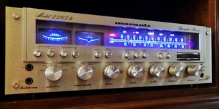

Fine anni '70,
un signore benestante e abbastanza anziano
aveva un mega-impianto con più amplificatori Marantz
e 3 coppie di casse AR,
per poter fare collegamenti e smistamenti veloci adottò la tua idea ...
ma la figlia non lo sapeva ...
Per ascoltare un po' di musica con gli amici, assente il padre,
infilò le spine come di regola si può fare ...
e in un sintoamplificatore molto più maestoso di questo:
scorsero nelle vene, a ritroso dai finali ai driver, 220 Volt fulminei.
Quasi in lacrime me lo porse come un figlio morto
e io dentro non ci trovai un transistore vivo.
Ma glielo riparai.
