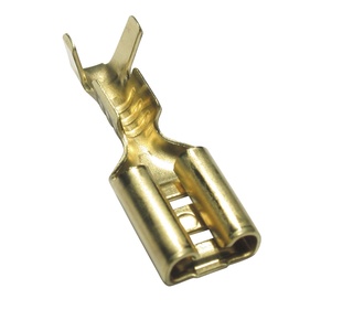

Messaggio  potowatax il Sab 7 Ott 2017 - 13:28
@angelo1968 ha scritto:Capito, le lascio li dove sono e mi dedico ad altro. Grazie per i consigli.
Ma no... perché?
Se ho capito, le casse almeno si dovrebbero accendere giusto? Puoi provare a sentire se amplificano anche toccando i pin della presa con i puntali di un tester posizionato sulle misurazioni di resistenza. Mi raccomando parti sempre da 0 con l'attenuatore.
Per collegarle al pc fai così:
compra un paio di auricolari da pc economici da 3 o 4 euro da cannibalizzare. Meglio se ce li hai già e magari non vedevi l'ora di buttarli.
Usa il jack per collegare l'audio del pc e taglia via gli auricolari. Spella il filo che rimane quanto basta per collegare alla fine questi faston:
che puoi trovare praticamente dovunque...
collega i fili come viene indicato qui: (il disegno l'ho preso da audiocostruzioni.com)
Ovviamente tu avrai i fili del jack e non dello spinotto RCA. XLR femmina o maschio non fa differenza, l'importante è non cortocircuitare 2 con gli altri pin.
Prova prima una cassa e poi l'altra partendo con l'attenuatore da 0 e con 5 euro ti togli ogni dubbio.

... per sicurezza, ovviamente, fai un giro di nastro isolante ai faston Wink
