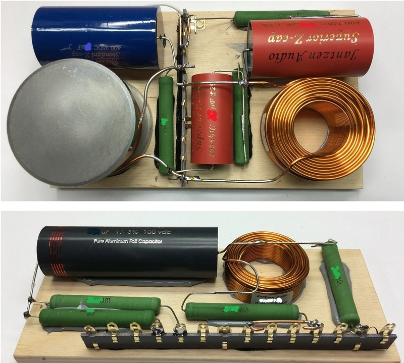

ciao a tutti.
potete aiutarmi a migliorare questo crossover ?.
http://www.eighteensound.com/Portals/0/EnclosuresKits/18sound_15%202ways.pdf
pagina 8 .
in che modo posso fare il layout PCB ?.
materiali migliori ?, metodi di costruzione ?, ecc .
per esempio il filo in rame smaltato dove lo trovo ?
ciao grazie .

E cosa vuoi migliorare, la vedo difficile migliorare un progetto fatto da una ottima casa madre, sopratutto con i pochi mezzi che ha un'audiofilo.

be' dipende x cosa le usi ....il condensatore che metti in quel driver a compressione lo senti eccome .....
il filtro puoi metterlo esterno ,meglio p2p in una tavoletta e colla a caldo ,il filo smaltato non ti serve ,eventialmente stagni del rame normale o ne rubi 20cn dall'induttanza
comunque lo travi dove preindi i condensatori

Dipende da cosa vuoi, l'unica modifica forse e dico,forse sensata e togliere la resistenza da 27 ohm, ma hai più alti, dove devi utilizzare questi diffusori?

scherzi non puoi togliere quella resistenza quel drive ha 108db e va' tirato giu di 10db poi avrai notato che ha un  condensatore il parallelo .....serve per piallarlo miratamente
eventualmente se hai poca potenza puoi togliere il ptc  per protezione che incide timbricamente e comunque non viene specificato il modello e quindi la resistenza che ha ,roda bene il diffusore e regolati l'attenuazione con una resistenza a tuo gusto....x sost. il ptc

E' tutto da provare ovviamente, sennò devi andare di conti, ma calcolare quel quadripolo non è uno scherzo,ti fa impazzire e non poco.

Grazie a tutti per le risposte .
Dunque, vediamo andiamo in ordine di domanda .
Io le uso principalmente per casa mia in salotto , poi se gli vanno bene anche al mio amico DJ magari posso anche prestargliele ma bisogna vedere se sono adatte agli ambienti dove va lui e al resto del suo impianto .
Cosa intendi per filtro P2P ?.
Il crossover esterno mi stabene pero devo studiare un scatolina per racchiuderlo .
Per filo rame smaltato io intendevo per fare le induttanze invece ci sono gia pronte da comprare ?.
Non le ho ancora fatte ma sto per farlo , avevo pensato di tagliarle da me con una circolare e poi fare i fori con un seghetto alternativo ma poi ho trovato un fornitore di multistrato di betulla da 15mm che per 260 € mi taglia anche i pezzi col CNC .
A proposito , dal disegno sembra che non ci sia lo scasso sul perimetro dei 2 fori dove vanno il woofer ed il twiter a voi risulta ?.
Io penso che vadano messe a terra ma non saprei , anche perche hanno dimensioni importanti .
Ma in questo caso che funzione ha il PTC forse per evitare di far arrivare troppa potenza agli altoparlanti ?.
la potenza è fornita dal MY-REF-FE .
Infine nella tabella si leggono i valori di resistenze e condensatori ma non dicono quale tipo devono essere .
