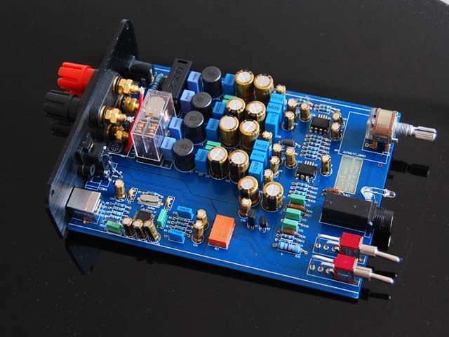

Messaggio  wincenzo il Mer 11 Nov 2009 - 16:53
Ciao ragazzi ho notato questo bell'amplificatorino: MUSE M30 - 25Wx2 su 8ohm (potenza!) e sopratutto è completo dal DAC all' amplificatore per cuffie.
Credo che come secondo impianto o per chi non pretende di avere l'amplificatore definitivo Hi-end sia senz'altro da considerare non fosse altro per il prezzo e comunque la componentistica più che decente.
Il PCM2707 se non sbaglio lo montra il Trends UD10 per fare un'esempio, mentre i chip di potenza sempre Texas Instruments sono due TPA3121D2 (se non ho visto male in configurazione dual mono), li conosce bene Aris che ci fece un amplificatorino e ne parlò decisamente bene.
Ovviamente accetta come input anche un segnale analogico.
http://t-class.niceboard.org/altri-chip-in-classe-t-d-f22/tpa3122-qualcuno-lo-conosce-t2678.htm
Insomma non male secondo me e per chi è a secco di conoscenze "audiofile" un ottima opportunita.
Costa poco più di un Kama-bay SDA1000, ma c'è molta più carne al fuoco.
http://cgi.ebay.it/MUSE-M30-USB-CLASS-D-Headphone-Amplifier-PCM2707-2x50w_W0QQitemZ280420835499QQcmdZViewItemQQptZLH_DefaultDomain_0?hash=item414a6260ab
Voi che ne dite?

@wincenzo ha scritto:Ciao ragazzi ho notato questo bell'amplificatorino: MUSE M30 - 25Wx2 su 8ohm (potenza!) e sopratutto è completo dal DAC all' amplificatore per cuffie.
Voi che ne dite?

io sono il papa' del progetto in configurazione SE:
per la configurazione BTL ci vogliono 2 chip.

Sbaglio o ha pure la protezione degli altoparlanti?
Credo proprio di si.
Questo amplificatorino mi tenta sempre più, non fosse altro per i 25W a canale che mi piacerebbe proprio dare in pasto alle mie KEF, è vero i Tripath a medio/basso volume sono magici, ma a volte quando si vuole "pompare" un pò quei pochi watt ti lasciano a metà tra il vorrei e non posso.
Magari quest'amplificatore non avrà un suono audiofilo (chissà che sarà mai sto suono audiofilo), ma sono convinto che non sia una schifezza anzi, poi la comodità del DAC integrato mica male! Anche qui non è certo il DAC super Hi-end, ma sicuramente una più che decente sorgente. Poi se questo non va bene ci colleghi una sorgente migliore.
Sono davvero curioso di sentirlo, se non lo compro Very Happy vedo se riesco a farlo prendere ad un amico in cerca di un buon ampli senza spendere follie.

Messaggio  ellerix il Sab 20 Feb 2010 - 12:03
Stamattina ho descatolato.... Dribbling
infilo i fili spellati nei connettori...
Inserisco la spina 220V all'alimentatore... e no, il cavo ha due poli mentre l'alimentatore lenovo ha la presa a tre Evil or Very Mad
Pazienza, prendo quello del netbook e via. Inserisco il jack dell'alimentatore nell'ampli... e non entra fino in fondo... bah Evil or Very Mad
Accendo: volume bassissimo. Premendo un po' il jack sulla presa del muse si alza leggermente, ma poca roba Don't know Mad
S'e' rott!!!
Ora, spero che ilproblema sia solo il jack sbagliato... oggi contattero' il venditore e veddiamo che succede.... che tristezza!!!! Crying or Very sad Surprised

Messaggio  wincenzo il Sab 20 Feb 2010 - 16:51
@ellerix ha scritto:Stamattina ho descatolato.... Dribbling
S'e' rott!!!
se la presa non entra a dovere, potrebbe essere che non è danneggiato, quindi non disperare.
Però evita esperimenti con i connettori e l'alimentazione, rischi di far danni, ad esempio basterebbe un spinotto con polarità invertita e se l'ampli non ha la protezione .... bye bye!

Messaggio  ellerix il Sab 20 Feb 2010 - 17:02
Shocked Mmm
Pensavo che tutti gli spinotti avessero la stessa polarita', in fondo sono tutti ali da PC, non e' cosi'?! Orrified
Comunque, inizio a pensare che possa esserci la presa jack danneggiata meccanicamente, altrimenti lo spinotto dovrebbe entrare!! Ora provo a far due foto!

Messaggio  ellerix il Sab 20 Feb 2010 - 17:52
Si, ma siccome lo spinotto non entra regolarmente ho provato anche quello del PC portatile, giusto per vedere che succedeva... nessuna differenza! Sad

Salve a tutti,
provo a spiegarmi meglio.
Ci sono almeno due problemi evidenti:
1) Lo spinotto di alimentazione (dalla presa della rete all'ali) non e' del tipo giusto. E' un due poli anziche' un tre.
2) Il jack che dall'ali va al muse m30 non entra completamente nella presa del muse. cio' mi fa pensare che
forse l'alimentatore sia errato, se infatti fosse cosi' si risolverebbero due problemi in una sola volta.
Appena riusciro' a postare le foto il problema sara' piu' chiaro suppongo.
Per il resto, gli alimentatori collegati erano da +21V quello "originale" e da +22V quello del PC. Tensioni a
vuoto, a carico suppongo scendano un pelo ai 20V di targa.
Il fatto che se suona piano non sia un problema di alimentazione... boh, se non arrivasse abbastanza corrente, magari per una resistenza di contatto molto alta fra il jack e la presa, la tensione di alimentazione scenderebbe.... non so, stasera se riesco faro' una prova con il dac. Non credo sia
pero' un problema sul segnale, perche' i due canali presentano medesime pressioni sonore, solo terribilmente
attenuate. Il fatto che schiacciando il jack nella presa il volume aumenti, anche se di poco, mi fa credere
possa essere un problema di alimentazione, ma ovviamente non ne sono certo.
Ovviamente vedro' di contattare il venditore al piu' presto.
non ho capito bene questa differenza la spina è per caso così?
in tal caso va bene e la puoi usare! (perdonami se la cosa potrà sembrare stupida, ma non capisco il problema Embarassed )
Stai parlando dell'alimentatore originale?

Messaggio  ellerix il Mar 23 Feb 2010 - 12:48
A questo link http://ellerix.smugmug.com/Other/test/10044408_onaCD#795262063_QmQhQ
e' visibile l'alimentatore e il suo cavetto. Come (piu' o meno) si vede, la femmina che dovrebbe entrare nell'ali ha due sole prese, mentre l'alimentatore tipo PC ha bisogno di un cavo a 3 poli. Ho sostituito questo cavetto con uno che ho rcuperato da un netbook che avevo in casa. Questo mi fa pensare che l'alimentatore speditomi non sia corretto.
qui: http://ellerix.smugmug.com/Other/test/10044408_onaCD#795262049_WSaAB-O-LB
invece si vede come il jack non entri completamente nel muse (e difatte non e' neppure fermo, non s'incastra come dovrebbe).
Per il resto confermo quanto detto in precedenza , inoltre ho misurato con il tester analogico in posizione AC una tensione di 23 volt alternati fra la massa dell'alimentatore e l'uscita (sia - che +) dei connettori per le casse, sia a vuoto che con le casse collegate. Non conosco la frequenza di questa tensione. e' normale?? Surprised Sad
ciao!!!
