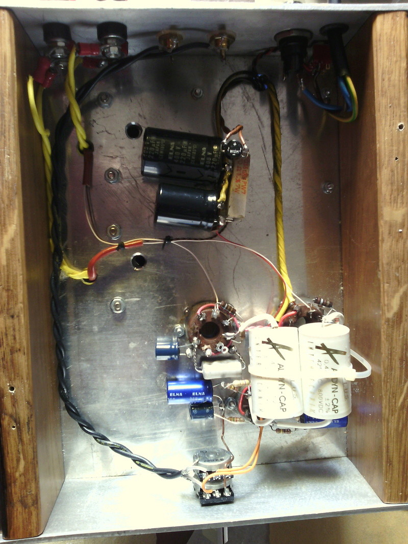

recentemente ho preso un valvolare SE 6V6gt costruito artigianalmente che monta come valvola preamplificatrice una 6021.
data la mia inesperienza, non essendo con una marca, pensavo di trovarla su ebay come NOS di pregio.
invece, le valvole 6021 che si trovano in realtà sono delle mini valvole che nulla hanno a che vedere con quella che vedete in foto.
da un lato c'è stampato AJ e dall'altro in piccolo 2021, è una 9pin noval.
io credo che sia una cinesata, e non riesco a compararla con nessuna valvola conosciuta.
il venditore non trova più lo schema e gli pare di ricordare che era sostituibile con una ECC88, ma se vedete le foto non ci somiglia molto... secondo me ricorda male, potrebbe essere invece una ECC83?

Si, può essere una ecc83 o anche una ecc82, io direi più probabilmente una ecc82. Esistono anche altre valvole noval con le placche della stessa forma ma sono molto meno usate in hifi.

Sei sicuro che non sia stata un'inversione di sigla 6021 con 6201 che corrisponde ad una ECC81/12AT7 ?

Potrebbe essere, ci avevo pensato ma la placca della ecc81 è molto diversa.
Magari effettivamente in origine montava 6201 poi sostituite con ecc82.

guarda che e' roba buona ha la placca in graffite nera sara' sicuramente una RCA , comunque poco importa cosa sia, basta che misuri la tensione di placca ,resistenza/caps al catodo e ci metti quello che vuoi

@dinamanu ha scritto:guarda che e' roba buona ha la placca in graffite nera sara' sicuramente una RCA , comunque poco importa cosa  sia, basta che misuri la tensione di placca ,resistenza/caps al catodo e ci metti quello che vuoi
quindi è possibile che si sia cancellata la stampa? da un lato è rimasto "AJ" dall'altro questo piccolo "6021" che forse potrebbe essere un numero di serie di fabbrica?
poi il resto dei compomenti sono buoni, condensatori elna, audiogon, valvole finali fivre 6v6gt, mi sembrerebbe strano che proprio la valvola preamp sia una cinesata Embarassed

e' una 12xx7 long plate probabilmente... dove sta' ? qunti tubi pre/driver hai ? schema/foto possono aiutare

Messaggio  embty2002 il Lun 14 Nov 2016 - 10:30
un tubo di preamplificazione e 2 6V6GT fivre di finali, è un single-ended

una sezione sola x canale , hai il volume quindi senza pre ,funziona sia da pre che da driver  ,la 6v6 non guadagna molto ,quindi sara' una via di mezzo tra corrente e guadagno....
ps verifica come e' alimentato il filamento non tutte hanno la possibilita del collegamento 12v o 6v
