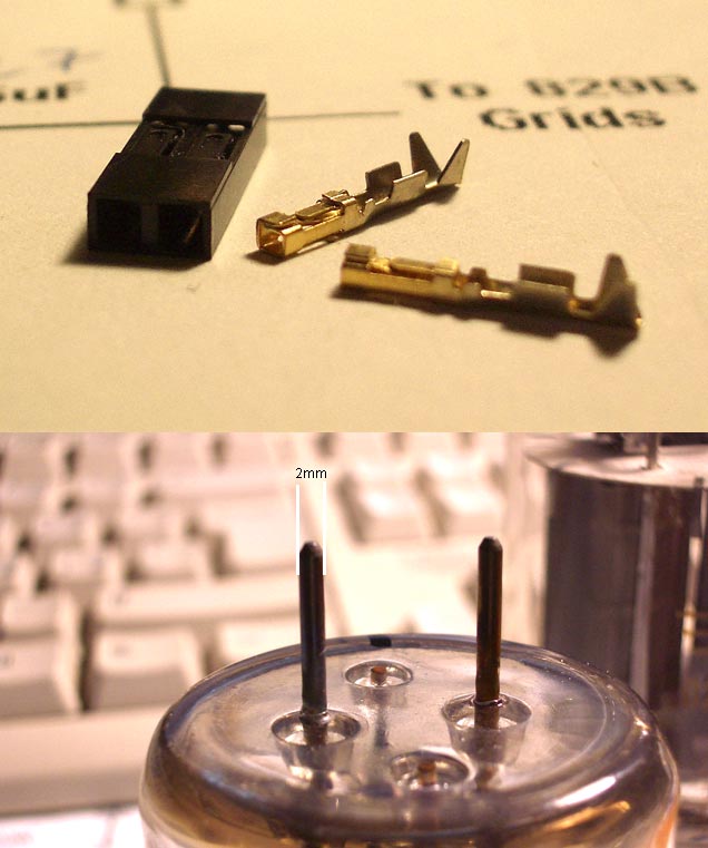

Messaggio  piero7 il Mer 4 Nov 2009 - 13:47
Guardate la foto in alto. Cerco quattro di quei connettorini da poterli infilare nelle corna della valvola in basso che sono 2mm spessi.
Chi mi aiuta a trovarli per piacere?

Messaggio  Tfan il Mer 4 Nov 2009 - 13:57
hmmmm ma rifarli??? simili almeno?? un lamierino di rame dovrebbe andare

Messaggio  piero7 il Mer 4 Nov 2009 - 14:00
@Tfan ha scritto:hmmmm ma rifarli??? simili almeno?? un lamierino di rame dovrebbe andare
ma si deve incastrare sui terminali della valvola, e poi come faccio a lavorare un lamierino così piccino? Manco lo vedo Sad
E' che la QQE30 ha le corna più spesse delle GU29 ed i terminalini originali se sciancano

Messaggio  meral964 il Mer 4 Nov 2009 - 14:09
Il buon vecchio mammut al limite togli la plastica stringi cavo e piedino, al limite metti il thermofit.

Messaggio  piero7 il Mer 4 Nov 2009 - 14:17
@meral964 ha scritto:Il buon vecchio mammut al limite togli la plastica stringi cavo e piedino, al limite metti il thermofit.
Ciao.
Shocked Ma non si può guardare un mammouth messo li! Le valvole sono in vista, e poi se metto la guaina come la stringo la vite?

Messaggio  Radiofaro il Mer 4 Nov 2009 - 14:22
@piero7 ha scritto:Guardate la foto in alto. Cerco quattro di quei connettorini da poterli infilare nelle corna della valvola in basso che sono 2mm spessi.
omissis
se ritieni si possano costruire potrei darti una mano... parli della parte metallica o plastica? entrambe?

Messaggio  pincellone il Mer 4 Nov 2009 - 14:25
Sono connettori molex, se fai un giro su RS li trovi. Se non sbaglio e' il connettore dell'uscita digitale del lettore DVD rom. E' piu' facile trovare quello analogico da 4 pin e poi tagliarlo a metà, io ho fatto così... Li trovi anche nei negozi che assemblano pc...

Messaggio  piero7 il Mer 4 Nov 2009 - 14:32
@pincellone ha scritto:Sono connettori molex, se fai un giro su RS li trovi. Se non sbaglio e' il connettore dell'uscita digitale del lettore DVD rom. E' piu' facile trovare quello analogico da 4 pin e poi tagliarlo a metà, io ho fatto così... Li trovi anche nei negozi che assemblano pc...
P.
Infatti son quelli, ma so stretti e quelli molex a 4 degli alimentatori per PC so larghi

Messaggio  piero7 il Mer 4 Nov 2009 - 14:34
omissis
devono essere metallici, li c'è un sacco di calore

Messaggio  somian929rr il Mer 4 Nov 2009 - 14:40
ma quelli in foto ci entrano?
sennò puoi provare ad usare il porta lampada per le alogene in ceramica sperando che abbiano il passo uguale.

Messaggio  piero7 il Mer 4 Nov 2009 - 14:40
@somian929rr ha scritto:ma quelli in foto ci entrano?
quelli no, mo provo col portalampade...
Macchè, è stretto il portalampade! Sad

Messaggio  pincellone il Mer 4 Nov 2009 - 14:43
P.
Piero, non devi guardare i connettori degli alimentatori, ma questi
Li trovi nei negozi di pc. Connettori audio per cd-rom
Dopodiche' ne tagli uno in due con le forbicine e il gioco e' fatto...
[EDIT] Intendo dire che devi tagliare il connettore longitudinalmente. le misure sono identiche a quello che cerchi, ma raddopiate, questo viene usato per la connessione analogica (ingresso a fianco di quello digitale sui lettori cd e dvd rom)...

Messaggio  meral964 il Mer 4 Nov 2009 - 14:45
Questi:
https://www.distrelec.it/ishopWebFront/catalog/product.do/para/artView/is/true/and/node/is/DC-84212/and/productNr/is/113117/and/id/is/01/and/series/is/1.html
https://www.distrelec.it/ishopWebFront/catalog/product.do/para/artView/is/true/and/node/is/DC-84212/and/productNr/is/113123/and/id/is/01/and/series/is/1.html
https://www.distrelec.it/ishopWebFront/catalog/product.do/para/artView/is/true/and/node/is/DC-82085/and/productNr/is/113248/and/id/is/01/and/series/is/1.html
https://www.distrelec.it/ishopWebFront/catalog/product.do/para/node/is/DC-82085/and/highlightNode/is/113250/and/id/is/01/and/series/is/1.html

Messaggio  piero7 il Mer 4 Nov 2009 - 14:49
@meral964 ha scritto:Questi:
ma lo spessore della spinetta è 2mm? Mica si capisce
Minchia l'ultimo costa 10,85 l'uno? Shocked

Messaggio  somian929rr il Mer 4 Nov 2009 - 14:50
@piero7 ha scritto:[
se hai un case da rottamare li trovi anche li..........ci sono nei led, nello switch d'accensione e reset e nel hdd led.....ed in altri posti....prova.

Messaggio  piero7 il Mer 4 Nov 2009 - 14:51
So piccoli questi, già provati! Si sciancano, ci vorrebbero della misura giusta che non so dove trovare

Messaggio  pincellone il Mer 4 Nov 2009 - 14:52
Piero, leggi bene il mio post e lascia perdere le spinette, senza offesa per Meral....
La soluzione che ti propongo e\' quella giusta. la misura è corretta. Te ne accorgi dal connettore che è a fianco. Non si sganciano. Taglialo longitudinalmente, magari abbondando un po' e vedrai.
Io ho fatto cosi' e non ho alcun problema di stabilità.

Messaggio  somian929rr il Mer 4 Nov 2009 - 14:53
però se lo spessore è 2mm mi sa che quelli non vanno bene, mentre potresti usare un connettore ATX sagomandolo alla distanza giusta.......o usando solo i contatti interni alla plastica trasparente

Messaggio  somian929rr il Mer 4 Nov 2009 - 14:55
questo x esempio:

Messaggio  somian929rr il Mer 4 Nov 2009 - 14:56
se li sfili dalla plastica sono quadrati e facilmente saldabili su una piazzola forata a dovere.

Messaggio  pincellone il Mer 4 Nov 2009 - 14:58
@somian929rr ha scritto:questo x esempio:
No, questo e' troppo grande...
Vediamo se con una immagine riesco a rendere meglio l'idea
Piero vuole connettersi su Audio 1
Il cavo di cui parlo va su audio 2 largo esattamente il doppio e piu' facilmente reperibile. Basta semplicemente tagliarlo in due ed entra perfettamente su audio 1...

Messaggio  piero7 il Mer 4 Nov 2009 - 14:59
@pincellone ha scritto:Piero, leggi bene il mio post e lascia perdere le spinette, senza offesa per Meral....
Francè, quali sono? Tieni presente che me ne servono 4 e che 2 valvole costano giusto 15 euro, e non voglio spendere 40 e passa euro per quattro bananine
Questo non l'ho provato...

Messaggio  piero7 il Mer 4 Nov 2009 - 15:00
Francè, quelli so piccoli, guarda la foto del mio primo post. La valvola ha le due corna che so spesse quasi 2mm

Messaggio  Barone Rosso il Mer 4 Nov 2009 - 15:03
Sono 10 euro per un unita di invio (che dovrebbe corrispondere a 100 o 1000 pezzi)
