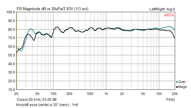

Se vuoi farle suonare decentemente le scythe fatti questo crossover:
come si può vedere, ho lavorato solo sul tw.
Ho diviso in 2 la resistenza da 15 ohm, portandola però a 11,5ohm. Su R1 c'è un condensatore da 1uF per alzare le altissime. Il condensatore è salito da 3,3uF a 4,4uF (l'ho preferito al 4,7uF).
"sembra complesso ma non lo è affatto... quei pochi componenti in più giustificano lo studio e i test e soprattutto ripagano all'ascolto!!!
La "chicca" se posso chiamarla così, è stato proprio dividere la R sul TW e fare le prove del condensatore su entrambe le resistenze. prima della scelta definitiva, ho provato al posto di 1uF, rispettivamente 0,82 e 0,68uF. ma si notavano appena... anche il posizionamento sulla 3,3 si sentiva meno e quindi alla fine ho optato per questa soluzione finale!"

La massimo riesco a saldare due fili. Alternativa?
