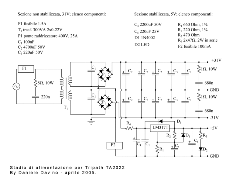

DOMANDA: secondo voi, per un amplificatore tradizionale in classe AB da una 50W/8 ohm, in generale, quale delle due configurazioni è migliore per l'alimentazione? (TRAFO A DOPPIO SECONDARIO)
la prima ha in pratica i due ponti diodi lato AC in parallelo,si ottengono così 2 uscite +/- separate, una per ciascun canale. lo Zero è ovviamente in comune tra i 2 rami.
la seconda configurazione invece ha sempre 2 ponti diodi ma l'uscita negativa del primo ponte è in serie al positivo sul secondo ponte e i secondari del trafo vanno ciascuna coppia ad un ponte.si ottiene così una sola uscita +/- per entrambi i canali.

nessuno dei due la configurazione migliore (dual mono) consiste in doppio secondario con due ponti separati e il centrale alla fine cioe' dopo i condensatori unendo un positivo ed negativo. meglio anche metterti una resistenzina di potenza x filtrare meglio tra i condensatori , di cui malgrado il primo debba sopportare parecchia corrente e' meglio che sia piccolo
