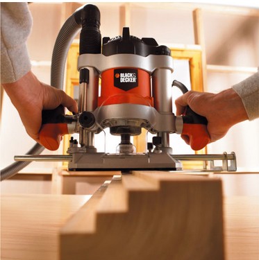

@dinamanu ha scritto:non servono basta la colla se vuoi migliorare la costruzione devi realizzare connessioni con battenti , codi di rondine etc..
..la connessione, o incastro, a coda di rondine lo vedo un po' troppo esagerata... è indicata per situazioni simili a frontali dei cassetti, dove è importante la tenuta alle sollecitazioni dovute a trazioni.
Tra l'altro ci vuole esperienza per realizzarlo a mano e non lo vedo assolutamente proponibile per l'MDF.
Certo, si può sempre utilizzare una dima tipo questa per fresatrici a tuffo su legno massello o multistrato:
Ovviamente se il gioco vale la candela... Wink

Messaggio  potowatax il Mer 6 Lug 2016 - 11:34
windopz@gmail.com ha scritto:
@dinamanu ha scritto:questa e' la migliore che si puo' fare con poco sbattimento....
l'MDF cancerogeno, polveroso  e mal suonante lo lascio ad altri.....
Eh ma na parola! Come fai a fare lo scalino? E che tipo di legno useresti?
E' più o meno il sistema che ho usato io (guarda le foto nel post precedente). Hai bisogno di una fresa verticale con guida parallela tipo questa:
https://www.amazon.it/Bosch-060326C800-POF-1400-Fresatrice/dp/B000W34ZEW?ie=UTF8&creative=23390&creativeASIN=B000W34ZEW&hvdev=c&hvnetw=g&hvqmt=&linkCode=df0&ref_=asc_df_B000W34ZEW34941075&tag=googshopit-21
però...
siccome è preferibile fare i tagli del multistrato dal falegname (i centri brico non sono estremamente precisi) puoi far fare dallo stesso falegname lo scalino (con la "tupie" ci mettono 5 secondi), e viene tutto più preciso con qualche euro in più.

Re: L'ho fatto, li ho ordinati!
Messaggio  dinamanu il Mer 6 Lug 2016 - 11:41
fresatrice! scusami ho hai l'attrezzatura oppure ....come pensi di tagliare i pannelli a squadro ?
meglio che commissioni i pezzi prefiniti altrimenti ti viene na' schifezza...
multistrato di betulla
PS
sarebbe meglio che la fresa fosse fissa.....
Messaggio  potowatax il Mer 6 Lug 2016 - 16:31
@natale55 ha scritto:che razza di complicazioni si vanno a cercare , le spine sono sicuramente la soluzione piu' facile ed economica se non hai una falegnameria , i pannelli in squadra te li taglia qualsiasi brico , io lavoro da parecchi anni il legno anche per farmi dei piccoli mobili ma fresare il multistrato non è semplice , se fosse massello non ci sarebbero problemi , con il multistrato rischi di romperlo alla fine del pannello. se non ti piacciono le spine incolla e basta , metti un bel po' di morsetti e tutto fila liscio come l'olio . poi se la cosa ti garba puoi attrezzarti e provare altri mtodi di giunzione
Con le frese buone difficilmente spacchi il multistrato. Ovvio che ci vuole esperienza. Per le mie cassettine con i Fostex non ho avuto spacchi o fessurazioni. Invece, ho avuto brutte esperienze con i tagli brico. Se hai fortuna sono sì in squadro, ma le misure dei pezzi tagliati non erano mai precise e, nel mio caso, ho dovuto rifilarli proprio con fresa.
Comunque condivido il messaggio finale: due spine e colla sono più che sufficienti per una prima esperienza! Anche perché se poi ti cascano dal tavolo di lavoro, come mi è successo, ti rode tanto tanto vedere un lavoro fatto a dovere e poi vederlo tutto spaccato (:

@dinamanu ha scritto:Gianni concordo perfettamente con te...
Il problema che qui stiamo  parlando di due frigoriferi....
Mhh... Muble ...
non ho visto le dimensioni dei box, ma se sono frigoriferi (molto alti e snelli) allora, come si è già detto, mi preoccuperei di come rinforzare le giunzioni tra pannelli per evitare che movimenti assiali dovuti all'assestamento del legno possano creare fessurazioni nelle giunzioni; ovviamente, perché, più sono grandi in dimensioni e più sono soggetti a muoversi. Usando MDF si dovrebbe minimizzare questo problema, ma ritengo migliore il multistrato.
Oltre alla colla, rinforzerei le giunzioni in questo modo:
calcolando la lunghezza delle viti che poste internamente risulteranno invisibili.
Ovvio che devono essere presenti anche dei rinforzi trasversali per evitare che, con il tempo, i pannelli possano "spanciare".
Messaggio  dinamanu il Gio 7 Lug 2016 - 10:32
@potowatax ha scritto:
Mhh... Muble ...
Grazie x aver visualizzato il mio  "listello a battuta"
ma il buon vecchio truciolato e' scomparso ??
il cestello e' 314mm x dare un riferimento...
Ultima modifica di dinamanu il Gio 7 Lug 2016 - 10:34, modificato 1 volta
Data d'iscrizione : 04.12.15
Numero di messaggi : 3799
Provincia (Città) : A
Impianto : B
Messaggio  magistercylindrus il Gio 7 Lug 2016 - 10:33
Io ho fatto esattamente cosi'.
Nessuna vite ed una tenuta perfetta con il taglio a scalino che raddoppia la superficie di incollaggio.
