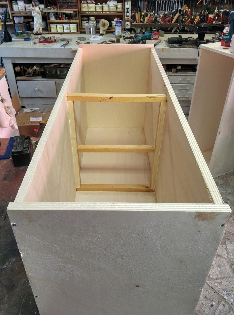

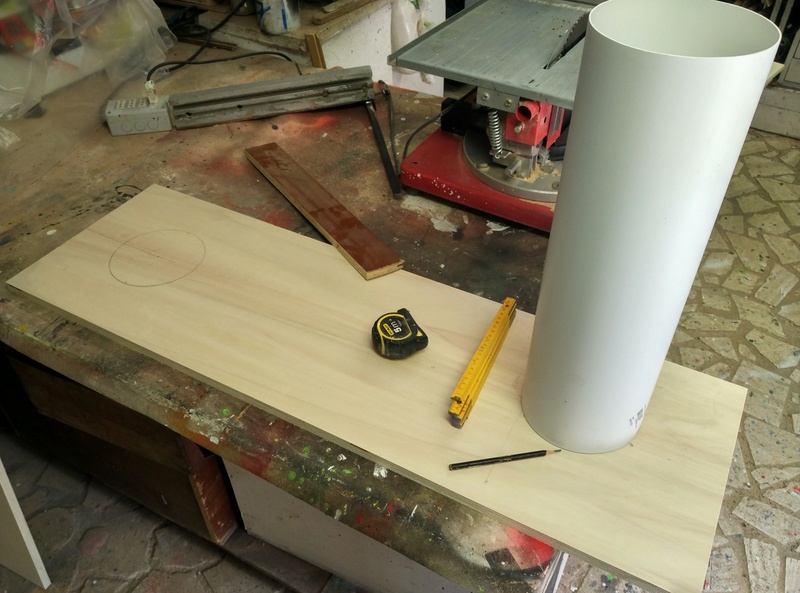

Re: L'ho fatto, li ho ordinati!
Messaggio  windopz il Sab 16 Lug 2016 - 18:20
Ciao ragazzi. Oggi ho iniziato i lavori per la costruzione delle casse finalmente! Sono andato a comprare il legno, e non avendo il rivenditore MDF da 18 mm ho preso del multistrato di pino. Qualcuno storce il naso? La betulla non c'è l'aveva, quindi amen.
Ho provveduto a fare i buchi per altoparlante e tubo reflex ma purtroppo uno dei due buchi per il tubo è venuto leggermente più grande... Sad ora dovremo trovare una soluzione per ridurlo un po', non so con cosa, se silicone, colla, stucco.. Boh,sono nelle mani di mio suocero, il maestro di bricolage. Vi mando un po' di foto dell'avanzamento lavori. A presto per aggiornamenti!
Messaggio  Rino88ex il Dom 17 Lug 2016 - 11:01
L'incollaggio a furia di viti non mi piace, ma non potendo fare altrimenti, avrei suggerito altri due rinforzi e qualcheduno in verticale.
Per rinforzare le giunture potresti inserire dei tasselli o spine di legno, direi da 8mm, uno ogni 10cm.
Messaggio  giucam61 il Dom 17 Lug 2016 - 11:40
Ok ricordati il dacron su tutte le pareti ESCLUSO quella frontale e il reflex da 15cm spessore frontale compreso,è importante.Buon lavoro e non giudicarle subito Hello
Messaggio  Rino88ex il Dom 17 Lug 2016 - 11:48
Non c'è bisogno di usare la fresatrice dappertutto.
Sono riuscito ad svasare la bocca del reflex senza, con un notevole risparmio di elettricità a tutto vantaggio della natura.

Ma oltre alle viti c'è abbondante colla vinilica lungo tutte le giunture. Alla fine invece di mettete i morsetti ci abbiamo messo le viti, non credo che avranno un'influenza sulla resa sonora. Tralaltro quando verrà stuccato neanche si vedranno più. A me invece preoccupa di più il buco da riempire veramente. Qualche suggerimento? Magari stasera posto una foto.

di solito si usano i morsetti con una barra di metallo per poter distribuire equamente la pressione nelle superfici lunghe mente le viti tendono a comprimere localmente, comunque aspettiamo il lieto evento Wink
se e' poca roba potresti riempire con segatura e colla , altrimenti fai una rondellone in legno che metti dentro

@giucam61 ha scritto:Ok  ricordati il dacron su tutte le pareti ESCLUSO quella frontale e il reflex da 15cm spessore frontale compreso,è importante.Buon lavoro e non giudicarle subito Hello
Si il dacron è su tutte le pareti esclusa la frontale, ma che intendi con il reflex spessore frontale compreso?
