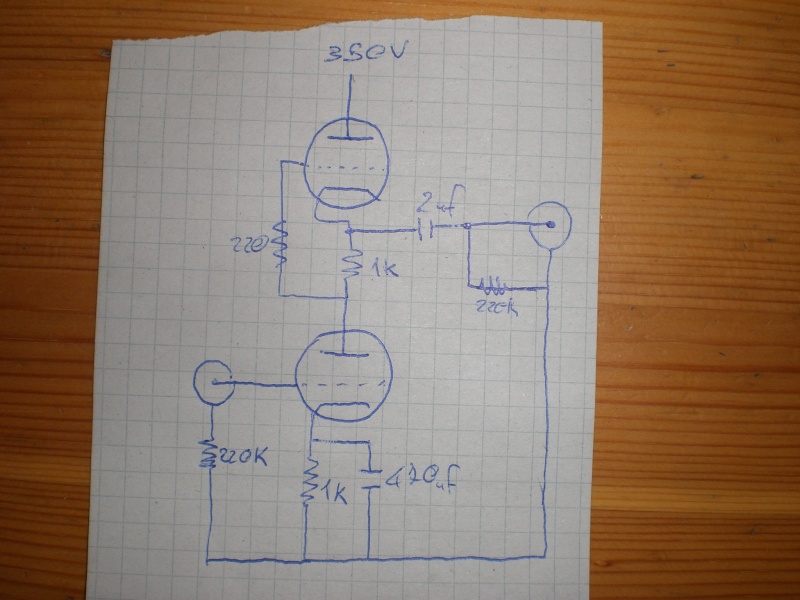

Il triopre è srpp 6sn7, lo schema è questo..
ma di srpp con 6sn7 ce ne sono tanti sul web.. secondo te dovrei prendere in considerazione anche altri schemi
tipo questo? (usa un anodica molto bassa.. forse la 6sn7 deve essere spinta un po'di più?)
queto, praticamente identico, come topologia al precedente, aumentano solo i valori dei resistori e l'anodica..
dovrò abbinarlo al "simil"triodino..
tra questi mi ispirava di più il triopre, che dici può andare come srpp o meglio altri schemi? thanks a lot!
Il primo schema non è un SRPP ma un mu-follower
Il secondo ed il terzo sono SRPP.
Se guardi bene lo schema ti accorgi che sono piuttosto diversi.
Farei un SRPP di 6SN7 con anodica intorno ai 350 Volt , le due resistenza di catodo da 1000Ohm 1W ed una resistenza da 220Ohm tra l'anodo della valvola basssa e la griglia della valvola alta

Si sono parecchio diversi.. pensavo fosse un srpp.. mi sbagliavo.. ho fatto uno schemino, mi dici se va tutto bene, poi giuro che non ti rompo più.. Laughing
[img][/img]
ue' ue', ci sono anch'io per un SRPP di 6SN7.
le valvole sono già qua a casa e anche gli octal.
dai dai.
Dai Roberto.. aspetta che Mauro ci dia l'ok dello schemino e poi partiamo con "l'srpp maurarte" certo che anche tu ti sei scatenato!! Very Happy

Messaggio  MaurArte il Dom 29 Nov 2009 - 22:30
Lo schema va bene
Metti in uscita un condensatore da 0,68uF ed una resistenza da 100K.

@MaurArte ha scritto:Lo schema va bene
Ok! ti posso solo chiedere per il condensatore.. come mai di minore capacità, non bloccherebbe le bassisime frequenze, se per caso si usasse poi un sub "a valle"..

Messaggio  MaurArte il Dom 29 Nov 2009 - 22:53
giuro che è l'ultima domanda!
Rischi di portarti infrasuoni in ingresso al finale.
Ok, grazie mille Mauro! Aprirò un tred specifico per la costruzione del pre, naturalmente specificandolo come tuo progetto.. la 6sn7 è una valvola che può dare tanto! E' poi mi piace anche esteticamente.. anche se cicciotta Laughing

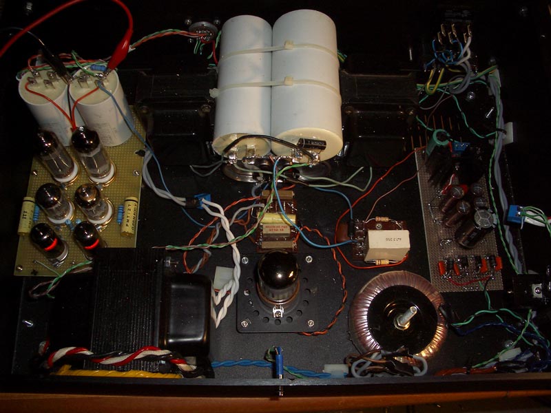

@shantim ha scritto:Finalmente sono in possesso di tutti i componenti!
Manca solo il rame per lo chassis, la pelle... la pelle?!!?!Shocked si sarà rivestito in pelle..,le resistenze di polarizazione ed infine i finchetti.. di cui dovrò decidere la tipologia di legno.
Il costo totale non supererà i 550 euro.. di sicuro questa cifra e alta in senso assoluto (per un amplificatore) tuttavia se consideriamo che in questo amplificatore si farà uso:
di trasformatori di uscita con nucleo a C
di un unico trasformatore di alimentazione.. ma sovradimensionato
di un filtro di alimentazione induttivo
delle raddrizzazione a vuoto (tramite tubo)
delle "mitiche" Very Happy 300b
e di altri piccoli accorgimenti volti ad incrementare la qualità..
considero questo risultato un piccolo miracolo reso possibile dal Sing. Novarria.
Qualsiasi Kit presente in internet che abbia tutte le sudette caratteristiche non costerà meno di 1000-1500 dollari..
Lo stesso kit tridino commercializzato da SIaudio; ha un costo superiore ai 1000 euro, a fronte di una topologia circuitale che "per determinati aspetti" è più votata al risparmio che alla qualità...
polarizzazione automatica, raddrizzazzione a stato solido...
Ecco le foto! a domani lo schema definitivo! e la lista della spesa.. e si scoprirà che volendo realizzare questo ampli in economia.. potremo stare sotto i 350 euro... se non è un miracolo questo... Laughing
In ogni foto e sempre presente un cd.. per poter confrontare le dimensioni.. notare il TA.. quasi 6 kg!!!!! non avendo una comoda impugnatura si fatica a tenerlo con una mano sola..
[img][/img]
[img][/img]
[img][/img]

Che cosa è cambiato e perchè rispetto al già ottimo triodino III?
- Innanzi tutto la raddrizazzione è a tubo.. (una 5u4g.. questo comporta una riprogettazione dello stadio alimentatore in quanto le valvole raddrizzatrici a differenza dei diodi non possono essere caricate sul filamento con capacità elevate.. nel nostro caso (5u4g) e meglio non superare i 20uf sul primo ramo. (ho scelto 20uf)
spero che non salti fuori qualche maniaco dei diodi veloci Laughing .. gli amplificatori che lavorano in classe A hanno un assorbimento costante.. indipendentemente dal segnale di ingresso..
- nello schema del triodino possiamo notare che i filamenti delle 6sn7 sono polarizzati con una tensione in continua (proveniente dall'alimentazione principale).. se il filamento prevede una presa centrale.. questa polarizzazione si può evitare.. (si può omettere in ogni caso), così eviteremo di esperre il prezioso trasformatore di alimentazione ad inutili rischi...
- altra cosa che salta subito all'occhio e l'eliminazione della polarizazzione automatica sui filamenti delle 300b.. naturalmente l'autopolarizazzione deve essere sustituita con una semplice cella di polarizzazione manuale.. (che possiamo vedere nello schema di amplificazione (la parte aggiunta sotto la 300b)
a presto ulteriori approfondimenti!!
ciao shatim

Re: Triodino modificato SE 300b
Messaggio  piero7 il Lun 21 Dic 2009 - 13:13
I TU di Novarria sono decenti, se vuoi di meglio dovrai investire di più di quello che paghi da Novarria
Messaggio  shantim il Lun 21 Dic 2009 - 14:36
@supergiovanissimo ha scritto:
ciao shatim
allora come và il tuo amp? finito il rodaggio?
mi hai fatto salire la febbre a 300b... sono andato su novarria ed hanno proposto il kit 300b però mono! Dribbling Dribbling Dribbling Dribbling Dribbling
sono un pò dubbioso sui TU...saranno di qualità?
che dite posso mettere sulla lista di babbo natale i kit per fare due finali mono!?!? Dribbling Dribbling (tredicesima permettendo!) Hehe
quando ho preso i componenti c'era già il kit dual mono, ed ero parecchio indeciso se predere quello o i componenti separati, alla fine ho optato per i componenti separati per le seguenti ragioni:
trafi d'usita con nucleo a C (nel kit sono a grani orientati),le 300b EH gold (al posto delle normali),
naturalmente il kit ha dalla sua una migliore separazione tra i canali.. tuttavia tieni presente che il trasormatore di alimentazione adottato il ta21 può gestire il doppio della potenza rispetto alla versione mono del kit, Quindi sulla capacità di erogare corrente si equivalgono.
Un ulteriore opzione che avevo preso in considerazione era quella di fare un dual mono, con i componenti che avevo preso (con l'aggiunta di un Ta21 per l'alimentazione) ma aimè non l'ho fatto per questioni economiche, tieni anche presente che adottando la soluzione per un alimentazione unica per tutti e due i canali potrai concentrare il budget, essenizalmente per quanto riguarda la qualità dei condensatori, ad esempio filtrare con i polipropilene, adottando la soluzione dual mono i costi raddoppiano.
Specifico però che non ho mai ascoltato la varsione dual mono montata e non mi stupirei se dovesse suonare meglio rispetto alla mia in virtù della separazione tra i canali..
I costi: col kit siamo a 400
l'alternativa mono da me realizzata siamo sui 460 (esclusi i polipopilene, i cap di accopiamento, le batterie di resistenze..) aggungi ancora un 60 euro (più che altro i polip. di alimentazione) ma quelli si possono reperire nelle aree ecologiche smontandoli dai motori delle lavatrici...
Tieni presente che alla fine il budget previsto si sfora sempre tra connettori banane, rca pannello, viti e vitine, presa iec, metallo per lo chassis, legno per il cabinet, vernice, qualche attrezzo per le lavorazioni.. ma sei un autocostruttore e lo sai come vanno a finire queste cose Wink quindi bisogna aggiungere ancora un 100 euro, ma quello sia nel caso del kit che nell'altro!
Per finire lo sproloquio Smile ... il kit usa uno schema diverso da quello di costruire hi fi, non l'ho mai sentito ma nella mia ignoranza mi sembra valido, è uno schema classico (non fa uso dell'srpp nello stadio pilota ma di se) dovrebbe essere leggermente più "caldo" rispetto allo schema di costruire hi fi, il che non guasta perchè la 300b è una valvola avara di seconda armonica.. molto precisa e dettagliata.. direi allopposto dell' EL34
Il rodaggio.. ha bisogno di taaanto rodaggio (almeno una quarantina di ore) all'inizio suona tutto molto piatto.. dopò però... Dribbling Dribbling la differenza con le pcl86 oltre che nella potenza sta nel soundstage.. quello che prima era un quadro diventa un paesaggio, per quanto riguarda la timbrica.. secondo me la pcl86 è quasi alla pari..
Ultimissima precisazione, con lo schema di chf avrai necessariamente bisogno di utilizzare un pre attivo, perchè la sensibilità di igresso è molto alta, e per ottenere gli 8-9watt max della 300b dovrai arrivare con 4-5 volt...
