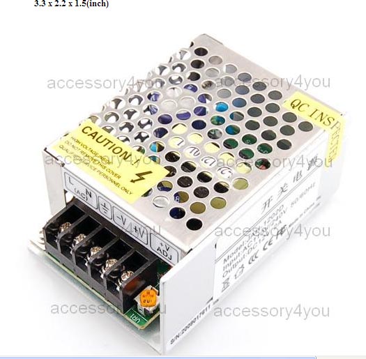

Messaggio  pincellone il Dom 15 Nov 2009 - 12:11
@traspar ha scritto:L'ho presa, incredibile € 7,52 al cambio Cool
http://cgi.ebay.it/ws/eBayISAPI.dll?ViewItem&item=260387908689&ssPageName=STRK:MEWNX:IT
verrà montata con la sure piano abusivo che mi sta preparando Vincenzo Kiss
Quello che hai preso NON E' lo stesso modello che ho consigliato io... Quello giusto e' questo
http://cgi.ebay.it/12V-2A-DC-Switching-Power-Supply-For-CCTV-110V-220V_W0QQitemZ180423606980QQcmdZViewItemQQptZLH_DefaultDomain_0?hash=item2a0215c2c4
P.
pincellone

Re: Alimentatore switching 2A raccomandato da Pincellone
Messaggio  traspar il Dom 15 Nov 2009 - 14:55
P.
Cavolo hai ragione, a me sembrava uguale, speriamo che dia gli stessi risultati.
ecco il tuo:
ecco quello che ho preso:
in effeti sembrano uguali, ma all'interno noto qualche differenza. Sad

Messaggio  Artinside il Lun 16 Nov 2009 - 11:26
Ho appena finito di fare i collegamenti come mi ha spiegato pincellone ma non va, ho collegato a L e N, fase e neutro, i 2 poli esterni della 220V, il centrale giallo della messa a terra alla vite alla destra di N con il simbolo, e il cavetto per l'alimentazione fornito con la sure: il bianco su V- e il nero a V+ ma non funziona, ho riprovato la scheda con l'altro switching ed è tutto a posto (non ho bruciato niente...) mah... Sad Debbo compiere qualche operazione preliminare sull'ali? Aiutatemi......
Artinside
Data d'iscrizione : 29.01.09
Numero di messaggi : 3182
Località : Sassari
Sorgente: Jvc xv-n680
Pre: Minimalist autocostruito
http://www.gavinoganau.com
Messaggio  pincellone il Lun 16 Nov 2009 - 11:44
@Artinside ha scritto:Ho appena finito di fare i collegamenti come mi ha spiegato pincellone ma non va, ho collegato a L e N, fase e neutro, i 2 poli esterni della 220V, il centrale giallo della messa a terra alla vite alla destra di N con il simbolo, e il cavetto per l'alimentazione fornito con la sure: il bianco su V- e il nero a V+ ma non funziona, ho riprovato la scheda con l'altro switching ed è tutto a posto (non ho bruciato niente...) mah... Sad Debbo compiere qualche operazione preliminare sull'ali? Aiutatemi......
Hai un tester? Senza collegarlo a nulla verifica anzitutto che eroghi il giusto voltaggio. Collega L e N alla 220V, ma stai molto attento a non toccarli!
Testa invece il voltaggio in uscita dal secondario e verifica che sia effettivamente 12-13V.
Facci sapere.
P.

Messaggio  Smanetton il Lun 16 Nov 2009 - 11:48
Aggiungo: il led verde, dietro al trimmer (a destra, guardando la morsettiera) si accende quando metti la 220?
Smanetton
Data d'iscrizione : 30.08.08
Numero di messaggi : 2888
Provincia (Città) : Torino
Messaggio  Selvag60 il Lun 16 Nov 2009 - 11:50
@Artinside ha scritto: il bianco su V- e il nero a V+ ma non funziona
Ma non è il contrario?
Messaggio  Artinside il Lun 16 Nov 2009 - 11:50
Facci sapere.
P.
Ciao Pinc, purtroppo non ho il tester, cercherò qualche amico in loco che possa fare questa verifica, grazie, a presto
Messaggio  pincellone il Lun 16 Nov 2009 - 11:54
Gavino
Ne vendono anche da 5 euro nei supermercati, prova a procurartene uno. A proposito, il suggerimento di Smanetton e' validissimo. Il led si accende quando colleghi il tutto alla 220V?

Messaggio  Artinside il Lun 16 Nov 2009 - 12:00
@Smanetton ha scritto:Aggiungo: il led verde, dietro al trimmer (a destra, guardando la morsettiera) si accende quando metti la 220?
Gavino
Si, quando collego la 220 il led verde si accende....
Messaggio  pincellone il Lun 16 Nov 2009 - 12:05
Gavino
Ottimo, quindi l'alimentatore funziona. Non e' che per caso hai invertito V+ con V-? L'ampli e' protetto contro l'inversione di polarità, quindi dovrebbe essere ancora "vivo" ma magari il problema e' proprio quello...
In ogni caso è sempre buona norma misurare il secondario con un tester prima di collegarlo all'ampli. Non si sa mai.

Messaggio  Selvag60 il Lun 16 Nov 2009 - 12:08
E' quello che ho segnalato io, da come ha scritto ha invertito i cavi
Messaggio  Artinside il Lun 16 Nov 2009 - 13:16
Ciao Selvag, pincellone e smanetton e grazie per le dritte, ho invertito i cavi (bianco su + e nero su meno), come inizialmente consigliatomi da selvag e poi ribaditomi da pincellone (anche se inizialmente ho collegato come da te consigliatomi in un precedente 3d
Smile ) e funziona, in effetti sembra un gran bell'oggettino e la Sure va sicuramente meglio che con l'altro switching, lo sto provando anche con lo Scythe sda 1000 ma i vantaggi non si palesano allo stesso modo Hello

@madeinpa ha scritto:ha un'ingresso per collegare il cavo di alimentazione? O va collegata una vaschetta iec?
yess, guarda la foto piccola nel primo post, ci sono i morsetti in ingresso (e uscita) neii quali entri/esci direttamente con un cavo spellato, stringi con un cacciavite e stai apposto..
opzionamente, puoi terminare il cavo vivo con un terminale a forcella
(foto ASSOLUTAMENTE INDICATIVA, ti serviranno eventualmente dei terminali ben più scrausi : )
e chiudere il terminale nel morsetto..
per la vaschetta, intendi il filtro IEC, o il connettore semplice per la spina IEC ? opzionali entrambi cmq.. Wink

@madeinpa ha scritto:Lo prendo anch'io per il t-amp gen2, come consigliatomi da (san) Vincenzo!! Razz
Non vi scioccate per le mie domande terra terra (mi sento come mia madre che si avvicina col telecomando in mano, chiedendomi "qual'è il tasto del televideo"), ha un'ingresso per collegare il cavo di alimentazione? O va collegata una vaschetta iec?
Per una domanda così ci vuole un esperto adeguato, io Hehe
L'ali ha un ingresso per collegare il cavo che puoi a sua volta collegare direttamente una spina o collegarlo alla iec femmina, dove poi inserirai un cavo iec per collegarla alla rete.
edit: ooppss, ti hanno già risposto Embarassed
