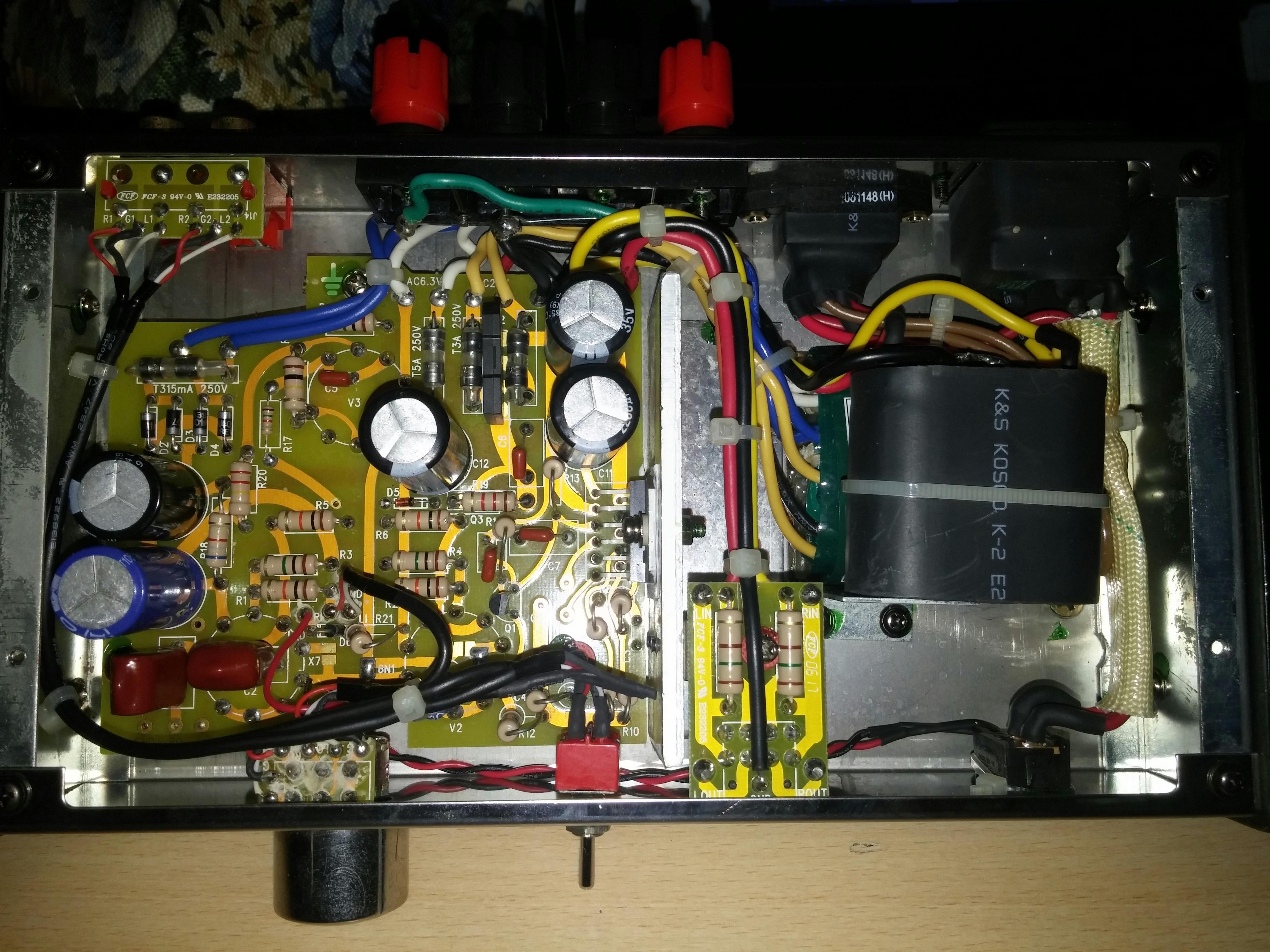

Salve a tutti! Qualche giorno fa mentre ascoltavo la musica con l' amplificatore iTube Fatman Valve collegato al pc, ho sentito un rumore strano, come se qualche cosa fosse "esplosa" al suo interno ed ha smesso di funzionare. Non si accende più. Shocked
Allora l' ho aperto e... lo ammetto, non ci capisco nulla Laughing
Cosa potrebbe essere? È possibile metterlo a posto?

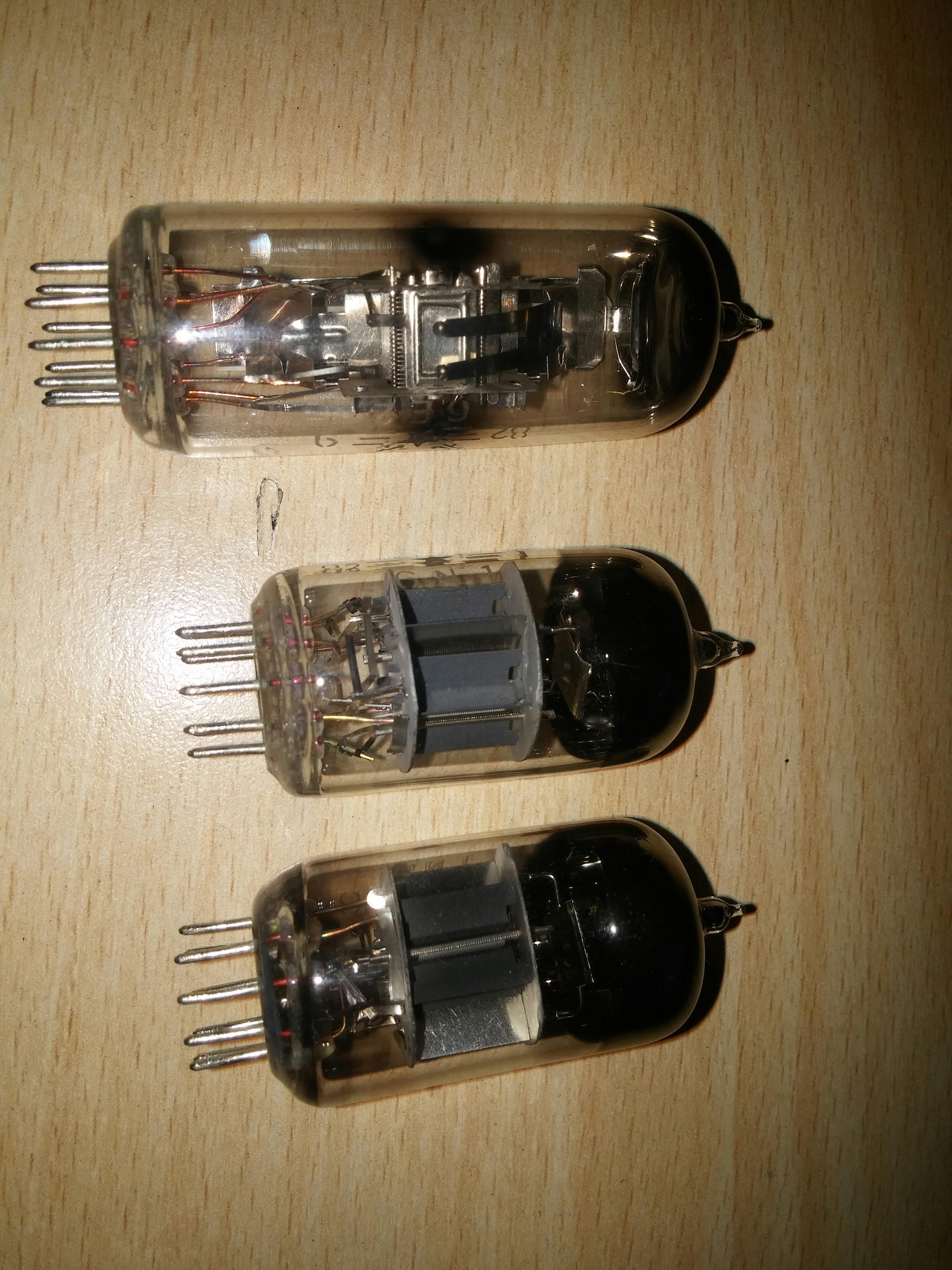

Noto che ci sono delle macchie nere nelle valvole ma c' erano prima che smettesse di funzionare..
Grazie mille a tutti

tutto si può mettere a posto, basta avere i ricambi, gli attrezzi e la capacità di farlo
A parte gli scherzi, di solito se c'è qualcosa che scoppia, sono i condensatori elettrolitici, ancora di più se ad alta tensione.
Capita con l'invecchiamento degli stessi o a causa l'origine cinese.
Dovresti vedere o riccioli tipo stelle filanti in giro per il telaio oppure il lato del condensatore da cui esce il positivo (o entrambi i poli per i verticali) rigonfio.
Si sostituisce.
I più esposti sono quelli più grandi sull'alimentazione.
Probabile anche che a causa dello scoppio del condensatore sia saltato uno o più fusibili, ma prima di sostituirlo è sempre meglio trovare la causa

La R18 vicino ai due condensatori (blu e nero), sembra che abbia preso una scottata, il colore in centro fra il blu ed il rosso non si legge piu', che valvola e' quella sopra a C2?

Posso solo confortarti sul colore delle valvole.
All'interno  della valvola è importante avere il vuoto, se al suo interno vi fossero degli elementi di gas liberi potrebbero ostacolare l’emissione elettronica, prodotta dal filamento.
Per eliminare i gas residui, si brucia al suo interno al momento della costruzione, un composto chimico formato da cristalli di bario, se non ricordo male.
Una volta bruciati questi cristalli, lasciano all’interno della valvola quel colore nero argentato.
Se il vetro della valvola dovesse incrinarsi, quel colore scuro diventerebbe bianco, segno di una valvola danneggiata.
Comunque dal sintomo che hai percepito, dovrebbe essersi guastato la parte alimentatrice.
Stai tranquillo è un guasto di facile riparazione.

non mi sembra che R18 da 6.8k sia bruciata, secondo me una valvola ha perso il vuoto ed a fatto corto bruciandoti un fusibile probabilmente sui filamenti... Poi a me non sembra che ci siano condensatori elettrolitici sparati, potrebbe essere un altro ma da questa foto non si evince...
Potresti provare a misurare i fusibili o vedi se è ancora presente in essi quel piccolo filo al suo interno!

Quoto che il problema sia nellle valvole infatti l'ultima in basso è fortemente annerita nella zone dello zoccolo
cosa non normale perchè di solito succede nella zona dell'anodo.

Anche a me sembra che l'ultima valvola in basso nella foto sia cucinata!poi un altra cosa che ho notato anche se non ha nulla a che vedere con il tuo problema ma che in futuro potrebbe diventarlo e che nel potenziometro sembra esserci un bel po di ossido o sbaglio?almeno nella foto sembrerebbe di si...

Scusa l'ignoranza ma qual è il fusibile? O meglio, non lo riesco a trovare!

allora i fusibili sono in alto nella foto ce n'è uno orizzontale e tre verticali, hanno intorno della plastica trasparente credo.
Comunque guardando bene il circuito praticamente le valvole vengono usate in configurazione C.F. e solo una sezione, l'altra è cortocircuitata... potevano usarne solo una... non capisco queste scelte progettuali, e tutto sommato non vale la pena nemmeno modificarlo...

Guardando i fusibili sono tutti a posto, il filo non è ne rotto ne bruciato...
Riparare cosa? Cosa potrei/dovrei cambiare?
