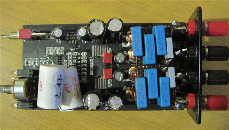

Finite le modifiche. Incredibilmente sono riuscito a far stare tutto dentro il case originale. Cambiati i condensatori di alimentazione con Panasonic FM ed FC (quelli vicino al chip bypassati), due Mudorf serie bianca in ingresso, nuovo stadio d'uscita con induttanze toroidali e rete Zobel. Per quest'ultima ho seguito fedelmente il datasheet del TA2024C, che non prevede condensatori da 0,47uF per carichi da 8ohm, sostituendoli con altri da 0,22. La configurazione originale della Sure era diversa e prevedeva più componenti. Tolte le resistenze in ingresso nella parte inferiore della scheda e ovviamente i soliti condensatori smd che "uccidevano" il suono in ingresso.
Come al solito, modifiche fatte da perfetto ignorante, seguendo esclusivamente le indicazioni delle varie discussioni del forum.
Il risultato alle mie orecchie è più che buono, la scheda suona molto bene nel mio ambiente di circa 4x4 mq. Il dettaglio è ottimo, rispetto al Topping ho l'impressione che ci sia una maggiore presenza dei medi, e quindi un miglior equilibrio generale. Come ho già scritto, sembra suoni leggermente più forte.

Messaggio  porfido il Dom 17 Gen 2010 - 11:00
@Wolfgang ha scritto:Finite le modifiche. Incredibilmente sono riuscito a far stare tutto dentro il case originale. Cambiati i condensatori di alimentazione con Panasonic FM ed FC (quelli vicino al chip bypassati), due Mudorf serie bianca in ingresso, nuovo stadio d'uscita con induttanze toroidali e rete Zobel. Per quest'ultima ho seguito fedelmente il datasheet del TA2024C, che non prevede condensatori da 0,47uF per carichi da 8ohm, sostituendoli con altri da 0,22. La configurazione originale della Sure era diversa e prevedeva più componenti. Tolte le resistenze in ingresso nella parte inferiore della scheda e ovviamente i soliti condensatori smd che "uccidevano" il suono in ingresso.
Grande! Che bel lavoro in così poco spazio!

Ciao Wolfgang.
Mi dici dove vanno saldati i due mundorf e che condensatori hai montato per l'alimentazione dalla foto non si vede, vorrei fare le tue stesse modifiche.
Puoi essere più preciso penso che molti te ne saranno grati.

Scusa per il ritardo nella risposta, ho potuto riaprire l'ampli solo oggi. Ecco l'elenco delle modifiche. Per alcune cose ho dovuto basarmi su quelllo che avevo (ad esempio avrei messo tutti Panasonic FM al posto degli FC se avessi avuto i valori giusti). Ho avuto un po' di difficoltà nel rimuovere le induttanze originali e nel saldare i Mundorf. In generale è stato difficile far stare tutto dentro il case originale, soprattutto il nuovo stadio d'uscita. Un lavoro fatto bene credo che debba prevedere l'adozione di un contenitore più grande.
-eliminati C25 e C3;
-sostituiti C14 e C22 con mundorf 2,2uF serie bianca;
-sostituiti C9, C17, C27 e C28 con Panasonic FC 220uF 16V;
-C9 e C17 bypassati con Wima 0,1uF miniatura;
-eliminati C29, C30, C31, C32, C33, C34 e montati per ogni linea Panasonic FM 2200+1200uF 16V;
stadio d'uscita
-sostituite le 4 induttanze con quelle che vende Arjen Helder su ebay;
-eliminati C5, C6, C7, C8, C11, C12, C13, C15, C19, C20, C21, C23, R7, R8, R13, R14 e sostituiti con rete di zobel su un pezzo di millefori come da indicazione del datasheet del TA2024C per impedenze da 8ohm: per canale tre condensatori epcos da 0,22uF + 0,01uF + resistenza 10ohm 1/2W.
stadio d'uscita
Grazie ho scoperto che la mia ha un layout differente dal tuo, per fortuna per per saldare i mundorf io ho avuto più spazio di te, infatti rispetto alla tua la nuova monta due condensatori da 1uf identici a quelli della sure tk2050. Poi invece di sostituire i sei cond di alimentazione ci ho montato in parallelo due da 16v 2200uf, lo stadio di uscita non so se lo cambio perchè tanto non lo collego a diffusori di pregio, magari metto solo le induttanze in aria quando mi arriva l'induttanzimetro. Ti sono cambiati i valori di offests dopo le modifiche? a me si, da 0 su tutte e due i canali sono passato a 6 e 15 mV, non preoccupante per ora.
Oggi ho finito il rodaggio, l'ho fatta andare per tutto il week-end attaccata all'ipod in random play e collegata a in uscita a due resistenze da 6.8ohm 25watt..
beh......
E' incredibile quanto si sia aperta.... scena molto più ampia, bassi molto più veloci e un pizzico più profondi medio alti più godibili...
Come diffusori ho usato le trevi av-450 bypassando l'ampli interno.(suonano meglio che con il loro chip... un TDA2020)
Non ho resistito e l'ho subito attaccata alle mie Musa 505 con sorgente il mio Marantz cd6003....
Dribbling Dribbling Dribbling Dribbling Dribbling
Certo la tk2050 è ancora migliore ma non credevo che mi sarei avvicinato cosi tanto...
Secondo me per quello che costa è un must-buy.
