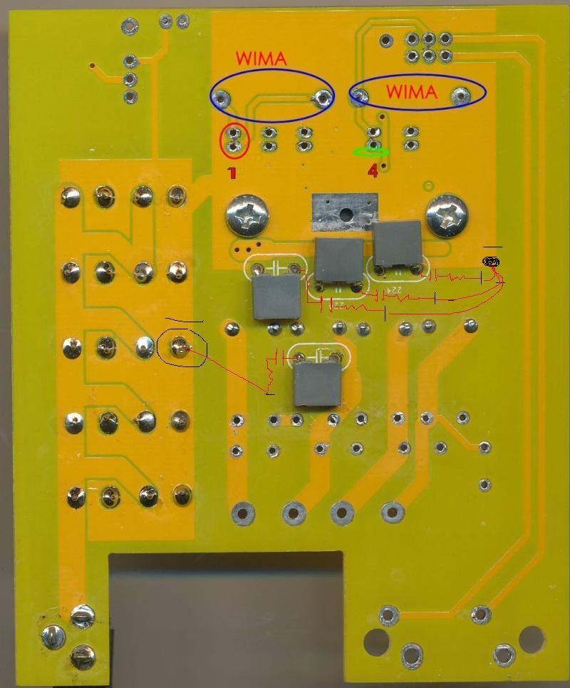

Hahahaha mi sono espresso male... I toroidi verdi di un alimentazione switching di un carpower... Volevo usarli come induttanze di uscita... Si puo fare?
allora stiamo parlando di induttori............ e già qualcosa.... quindi:
ti servono sempre i dati di targa quali:
induttanza: espressa in µH es.10µH o 22µH ecc.
amperaggio: es. 6,5A
tipologia: pare di capire ad avvolgimento toroidale
dimensioni: ...x..x...x
la foto, magari........................, tutto serve
comunque più in alto "Olegol" ha specificato quali induttori servono
per il TPA3116 o meglio la relazione tra induttanza ed impedenza dei diffusori da usare.

@ghiglie ha scritto:Prima di spedire ho voluto verificare la fattibilità...
e se ce l'ho fatta io! Very Happy Pensavo fossero peggio le SMD... Ma non ho ancora provato con diffusori, quindi...
C'è qualche check da fare prima di mettere in pista l'oggettino?
Buste in posta tra una mezz'ora.  Mmm
...e funziona pure! Smile Very Happy

Un consiglio su dove prendere i 3 caps da 2,2uf 63V ?

Messaggio  Olegol il Sab 2 Apr 2016 - 16:40
@micio_mao ha scritto:Un consiglio su dove prendere i 3 caps da 2,2uf 63V ?
Matteo
http://www.ebay.it/itm/4-pcs-CONDENSATORE-POLIESTERE-Arcotronics-KEMET-1uF-100V-5-PASSO-5mm-/152028310033?hash=item236597ea11:g:J7AAAOSwm8VUw4HS

Re: TUTORIAL MODIFICHE TPA 3116 COMPLETO
Messaggio  micio_mao il Sab 2 Apr 2016 - 22:18
Grazie, però sono da 1uf non da 2,2

Messaggio  cesarevox il Sab 2 Apr 2016 - 23:31
@micio_mao ha scritto:Grazie, però sono da 1uf non da 2,2
Guarda qui:
http://www.banzaimusic.com/Evox-Rifa-MMK-2-2uF.html

Messaggio  Olegol il Dom 3 Apr 2016 - 0:44
Dalla fretta non mi sono accorto.
Comunque ha anche questi che vanno bene e costano poco
http://www.ebay.it/itm/5-pcs-Condensatore-2-2uF-50V-10-EVOX-RIFA-MMK5-Series-POLYPROPYLENE-CAPACITOR5-/152028309994?hash=item236597e9ea
Come alternativa questi arcotronics
http://www.ebay.it/itm/10x-MKT-Condensatore-rad-2-2-F-63V-DC-5mm-R82DC42208300K-2-2uF-/311042000103?hash=item486b8c44e7:g:nY8AAOSwRLZT~KGs

Messaggio  micio_mao il Dom 3 Apr 2016 - 11:47
I 4 caps con scritto 103j100 non sono da cambiare?

Messaggio  Olegol il Dom 3 Apr 2016 - 21:08
@micio_mao ha scritto:I 4 caps con scritto 103j100 non sono da cambiare?
Matteo
Cambia solo le cose postate a suo tempo nel tutorial dove ci sono tutte le indicazioni possibili.

Messaggio  micio_mao il Dom 3 Apr 2016 - 22:05
Ok, ho sostituito tutto quello suggerito all'inizio, appena mi arrivano i caps da 2,2 vediamo come suona!

Messaggio  Salvo56 il Mer 6 Apr 2016 - 23:39
Mi presento, mi chiamo Salvo (novizio) e comincio dalla fine; GRAZIE OLEGOL.
Ho seguito passo passo le modifiche alla scheda blu e che dire.........non era ancora rodata e dopo avere  effettuato l'upgrade sono rimasto interdetto; suonava veramente male, peggio di prima;  ma continuando a suonare sono bastate non più di tre ore ed è cominciata la metamorfosi. Per farla breve a non più di dieci ore di rodaggio mi sembra a dir poco eccezionale. Suona per ora sull'impianto secondario con un vecchio lettore dvd e tre vie da pavimento autocostruite, su progetto ciare, circa 25 anni fa.
La metterò a confronto con il brezze liscio, con l'SMSL q5, e con il gainclone autocostruito, sull'impianto principale con pre TC-754 e tesi 560 e poi ti farò sapere (a memoria però credo abbia surclassato il gainclone e il brezze liscio, non so per l'SMSL Q5)
Per inciso ho già da parte il materiale per upgradare il breeze.
Quesito: perché il brezze non fa bump all'accensione e la scheda blu si ? - ancora dove posizionare nella scheda blu i componenti dell'antibump descritto nel tuo tutorial ?
Domani posterò le foto.

Messaggio  Olegol il Gio 7 Apr 2016 - 21:24
@Salvo56 ha scritto:Mi presento, mi chiamo Salvo (novizio) e comincio dalla fine; GRAZIE OLEGOL.
Grazie e complimenti ancora
La scheda blu ha il bump perchè l'accensione è diretta e quindi il circuito è diverso dal Breeze che una volta alimentato  è posizionato in stand by e ha il collegamento diretto con il chip da progetto come si evince dallo schema .
Per trasformare anche la blu occorre un lavoro da certosino per intervenire direttamente sul chip e con un cavo volante sconsiglio la modifica.
Come alternativa occorre un circuito di ritardo che funziona solo all'accensione e non allo spegnimento.
Tale circuito  chiamato  The Giancarlo circuit perchè progettato da lui e costituito da un diodo Bat 48 , un cap elettrolitico da 4.7uf 35v e una resistenza da 150k lo puoi trovare descritto qui e va ancorato alle 2 resistenze Smd  già presenti nella scheda da 100k .

Messaggio  micio_mao il Gio 7 Apr 2016 - 22:36
Finite le modifiche, funziona e suona!
Rispetto al liscio non c'è paragone...
Messaggio  Olegol il Ven 8 Apr 2016 - 0:14
Verificate meglio lo schema dello snubber !

Messaggio  micio_mao il Ven 8 Apr 2016 - 6:16
Ho sbagliato a collegare?
Sono andato a massa dall'altro lato per comodità!
Matteo
