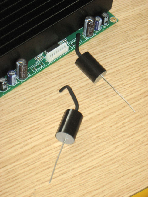

Messaggio  Vincenzo il Gio 22 Ott 2009 - 15:31
Iniziano i giochi!
Ho effettuato le modifiche necessarie ad adattare la scheda V2 all'uso con alimentazione esterna: eliminazione del ponte raddrizzatore e sostituzione con ponticelli in rame:
Il molex marchiato in blu riceverà V-, il centrale la massa e il rosso V+.
Il passo successivo è la sostituzione degli MKT in ingresso con due MKP (in questo caso Jantzen) di pari valore (2,2uF):
I terminali dei condensatori faranno da "ponte"verso il potenziometro (se si inserisce un pre passivo) o verso le RCA (versione finale puro).
Pronto per i primi test (appena avrò un po' di tempo...)!!!
Dopo le prove, eliminerò anche i molex di uscita per potere saldare direttamente sulle piazzole i cavi per gli altoparlanti.
A presto,v
