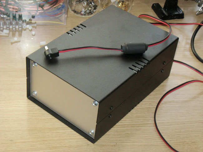

Messaggio  Vincenzo il Lun 19 Ott 2009 - 10:56
Ho realizzato questo alimentatore a pile da 12V 7Ah per il mio pre phono (un Cambridge 640P) ma è utilizzabile con tutti gli ampli basati sul 2024 e, mettendo più pile in serie, anche con apparecchi che richiedono tensioni maggiori.
Ingredienti: Very Happy
- Mobile Hifi2000 EP801320 (o similare)
- Un doppio deviatore a levetta da 6A 125V con zero centrale
- Un manicotto in ferrite (opzionale)
- Cavo 2X0,75 o 2X1mmq
- XLR maschio da pannello
- XLR femmina volante
- Un passacavo
- Pila al piombodel da 7Ah
- Connettore per collegare l'apparecchio da alimentare
- Caricabatterie con funzione di mantenimento Winner MW126CB05 o similare
Costo totale circa 45€
Attrezzatura necessaria:
- Trapano (meglio se a colonna)
- Sega a tazza da 18mm per la presa xlr
- Punta per metallo da 3mm
- Punta per metallo da 6mm
- Punta per metallo adatta al foro del passacavo scelto
Preparazione: Very Happy
Innanzi tutto occorre forare il pannello posteriore del mobile per alloggiarvi il connettore XLR, il deviatore e il passacavo (in ordine da Dx a Sx):

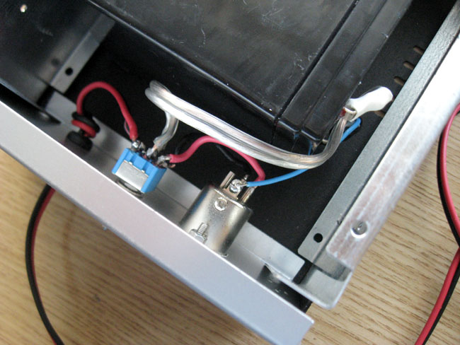

Poi si passa ai collegamenti:
Saldature sul deviatore: a Sx il cavo d'uscita verso l'apparecchio, al centro il cavo verso la pila e a destra quello verso la presa XLR (caricabatterie).
Sulla XLR vanno collegati due terminali -positivo e negativo- per il caricabatterie e il terminale di schermo direttamente al polo negativo della pila (cavo celeste):
Vista d'insieme:
Poi si saldano i cavi alla pila (ricordo che sono quelli che vanno ai piedini centrali del deviatore) e la si inserisce all'interno del mobile:
Per fissarla si può usare del patafix o mastice per lavelli, oppure del comune silicone.
Una volta chiusa la scatola, non resta che saldare la spina XLR al cavo del caricabatterie e l'alimentatore sarà pronto all'uso!
Col deviatore al centro è spento, spostando la levetta da un lato si accende l'apparecchio, dall'altro si ricarica la batteria. Quando la pila sarà carica, il caricabatterie andrà in mantenimento.
Buona Musica!

Re: Unità di alimentazione a pile
Messaggio  madqwerty il Lun 30 Nov 2009 - 12:10
@ilfungo ha scritto:Ecco questo è un mio dubbio "atavico"... ma se il flusso di elettroni scorre dal connettore negativo... perchè il fusibile si dovrebbe mettere in serie al pisitivo????? Crying or Very sad
don't crucci yourself Very Happy
è un convenzione questa che la corrente scorra dal "+" al "-" ma che funziona molto bene,
hai necessità di parlare della corrente "reale" solo se ti immergi all'interno di un semiconduttore, ed inizi ad analizzare il comportamento dei drogaggi p o n, i portatori di carica, le lacune..per tutto il resto c'è la convenzione! Wink
in teoria non cambierebbe molto mettere il fusibile al più o al meno (una volta che interrompi il circuito, non ha molta importanza DOVE lo interrompi, è interrotto -> corrente non scorre),
cambia se valuti il discorso a seguire : considera che mediamente il "potenziale di riferimento" è la massa 0v, anche per il case...
se tu metti il fusibile sul ramo di massa, ok interrompi il flusso, ma l'altro ramo della batteria rimane ad una tensione più elevata, e potrebbe disperdere all'interno del case o del circuito... se tu invece interrompi il ramo con la tensione positiva (subito in uscita alla batteria) l'altro ramo della batteria non protetto da fusibile è a tensione 0v, quindi se fa pericolosi contatti sul case non disperse (sono/dovrebbero essere a pari potenziale)
Vincenzo, quello è il famoso caricabatterie 12v intelligente che gestisce carica e mantenimento vero?
puoi (per l'ennesima volta Very Happy ) parcheggiare un link eBay o qc del genere?
evenutalmente, se ne avessi a portata di zampa anche per i 24V o maggiori...
merci Smile
Messaggio  ilfungo il Lun 30 Nov 2009 - 12:43
Grazie Marco! I always cruch myself. Mi piace imparare e capire quello che faccio, e poi ogni volta che penso a come funziona tutta la macchina che mi regala la musica (dal CD all'altoparlante) vado fuori di testa... :-) è un percorso lungo in cui entra un enciclopedia di fisica ad approfondire...
merci Smile
Se cerchi un mantenitore di carica passa da quel negozio che tu stesso mi hai consigliatio (in corso Grosseto) ne hanno un paio di cui uno mi pareva davvero ben fatto... a ti rispami le spese di spedizione... (ricarica solo fino a 12V)
ciao ciao a presto
F.
Messaggio  Vincenzo il Lun 30 Nov 2009 - 13:00
Quello lì lo trovi da Melchioni. Sulla baia ce ne sono parecchi come mantenitori da mezzo ampère...
Messaggio  tubaz il Lun 7 Dic 2009 - 18:34
Domanda: se invece utilizzassi l'xlr x l'uscita a 12v verso l'amplificatore? Vantaggio o svantaggio?
Poi: ho trovato un doppio deviatore a zero centrale solo da 3A, sopravviverà?
