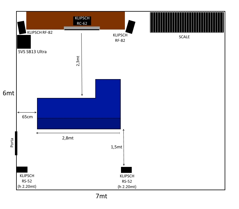

Salve a tutti,
ho da poco installato un impianto HT nel mio salone. Questa è la "pianta" in scala, e la disposizione dei diffusori:
Altezza soffitto: 2.70mt - Parenti quasi vuote, qualche quadro e nulla più. La libreria con la TV è una libreria alta 2.40, con all'interno il vano TV. sulla destra del salone, c'è tavolo con sedie, ed in fondo a destra la cucina.
Avete consigli "preliminari" da darmi? (il sub potrei spostarlo sulla destra, + centrale.. ma solo durante la "visione". dovrei riporlo dov'è ora, quando non in uso (e pesa 47Kg)).
Stavo valutando l'acquisto di un microfono per effettuare la calibrazione del sub (ha un equalizzatore interno) tramite REW... ma non è che c'è un'anima pia che vive a Roma, che potrebbe darmi una mano??

Ho dimenticato di scrivere due impostazione del Denon:
- "modo subwoofer" su LFE+Main [Il segnale a portata bassa di tutti i canali è aggiunto al segnale d’uscita LFE dal subwoofer.] per cui il sub si fa carico di suonare pure le basse frequenze dei frontali (così che il bass-reflex delle RF82 non lavora, e posso tenerle vicino alla pareti)
- Il crossover l'ho impostato su 60/80/80 (F,C,S)

Errata Corrige: Altezza della stanza: 2.9mt

Guarda non sono assolutamente un esperto in materia e spero che qualcuno che ne sappia piu' di me si aggreghi al 3D,quindi prendi i miei consigli alla "tentar non nuoce" Laughing
Io proverei a spostare il sub in un angolo della stanza,possibilmente adiacente a due pareti;proverei anche ad abbassare la posizione dei surround di un mezzo metro e,se possibil',avvicinarle un pochino al punto d'ascolto.Magari potresti anche provare a mettere un tappeto tra libreria e divano,come detto tentar non nuoce (a parte forse per il peso del sub lol! )

Dipende cosa cerchi.. Nella visione dei film l'impatto dei bassi è un parametro che si tende ad esagerare, anche di molto..
Tra l'altro non si da tanto peso alla qualità o correttezza dello stesso.. Nell'home theatre non si tratta tanto di fedeltà quanto di impatto e tridimensionalità, almeno cosi la vedo io
Io ti consiglierei di fare una prova: il sub posizionalo vicino al divano, magari nella parte posteriore o a lato..
Le emozioni date dalla visione e ascolto di certi tipi di suoni, spesso tendono ad essere più realistiche se hanno un riscontro esterocettivo (motivo per cui alcuni usano dei bass shackers sotto le poltrone)
Vedo poco spazio attorno ai diffusori.. Sarebbe bene portarli un po piu avanti e ai lati della parete.. Tenerli vicino al muro a lato non aiuta molto l'immagine (anche psicologicamente parlando)
Considerando che hai gia un front caricato ad angolo e l'altro sulla parete o quasi, i bassi nom dovrebbero mancarti indipendentemente dal sub, se ti mancassero puoi caricarlo ad angolo come suggerito da dsotm,
Per calibrare.. Ogni ambiente ha dei punti di risonanza, è quasi inevitabile.. Peró se hai le pareti parallele e spoglie è facile si creino delle riflessioni su alcune frequenze.. Basta mettere un disco di test (20-20000hz) per renderesene conto (attento a non cuocerti l'udito.. Abbassa sulle frequenzw piu alte, tanto li dofficilmente sentirai altri picchi di risonanza acustica)
Se hai qualche fastidiosissimo picco riempi l'ambiente con tende, tappeti, quadri (ci sonk anche le trappole acustiche fatte a quadro sul forum mi senbra) e fonoassorbenti vari.. Soprattutto negli angoli se i bassi ti sembrano troppo rimbombanti
Le tarature ambientali, e di posizionamento, anche se non è un metodo di alta fedeltà.. Io le ho sempre fatte ad orecchio.. Tanto alla fine sono io che devo trovare la configurazione che mi aggrada di più.. Non un pc o un grafico..
Se possibile comunque distanzia i diffusori dalle pareti in modo simmetrico, e i tweeter devono stare ad altezza orecchio.. Il sub mettilo dove più ti aggrada estericamente e praticamente, se vuoi più bassi caricalo a parete, se vuoi più "vibrazioni" di impatto accollalo al divano
