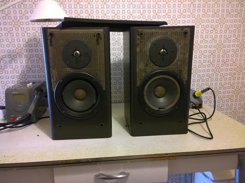

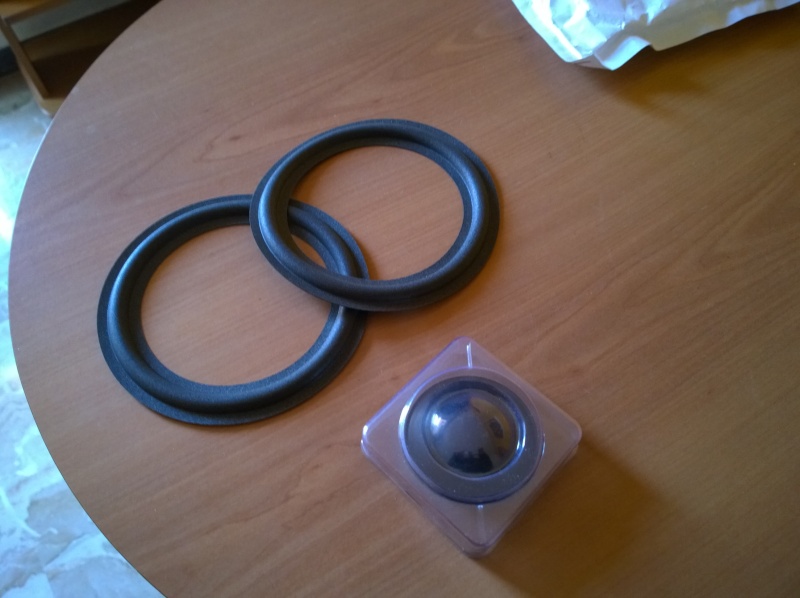

Un amico mi ha regalo una coppia di Lx300 messi veramente male, un po' per gioco, un po' per curiosità ho provato a sistemarli, riconato i woofer e sostituito la gommapiuma sulla camera di risonanza dei tweeter che si era sbriciolata, uno ronzava , inoltre ho carteggiato leggermente (con carta finissima) anche la sede dove si inserisce la bobina, aveva sviluppato ossido bianco.
Morale della favola , delle casse che ho sempre snobbato, mi stanno regalando momenti d'ascolto molto piacevoli, alti cristallini mai ruvidi ed un basso rotondo, leggerissimamente gonfio ma godibilissimo.
Ah, dimenticavo, ho sostituito anche la cavetteria interna davvero ridicola, comunque queste casse prodotte in fase calante della blasonata JBL sono davvero piacevoli, non sto' gridando "al miracolo" sia chiaro, pero' mi stanno divertendo parecchio.
P.S. il parapolvere in foam purtroppo non si trovano ed ho dovuto optare per quelli in cartoncino, a livello acustico non ho idea se il cambiamento è più o meno sensibile.

Ottimo lavoro!!! Potresti anche provare a cambiare i componenti del filtro, di sicuro, penso, che noteresti un cambio. Vedo che hai usato la colla vinilica, posso suggerirti il UHU che è altrettanto valido e ha il vantaggio di asciugare prima.
Per quanto riguarda il discorso delle cupole: i cambiamenti ci sono! A suo tempo avevo già fatto degli esperimenti, e li avevo pubblicati sul apposito thread, misurando vagamente la risposta in frequenza e i parametri T&S di un vecchio woofer al quale ho incollato una cupola da 75mm di diametro (un disco di cartoncino). Cmq se mantieni il diametro e se possibile il peso, non dovrebbero esserci cambiamenti considerevoli neppure nella risposta. Quelli della Ciare dicono che sono in cellulosa ma quando li vai a toccare sono molto duri rispetto alle cupole di serie. In base a cosa hai in mente, il cambiamento è positivo ma in un 2vie, a mio parere è meglio non modificare troppo il woofer, anzi io consiglierei di incollare una cupola più piccola. A presto.

Re: Eseguita riconatura JBl 300
Grazie !
La cupola ha lo stesso diametro dell'originale; per il crossover ci ho pensato ma alla fine il tweeter ha già un condensatore in poliestere ( lo so che c'è di meglio) e i 2 elettrolitici hanno valori ottimi , ho misurato esr e capacità, quindi ho preferito non stravolgere troppo, comunque non avrei apprezzato i cambiamenti .
Bel lavoro!
Costo della riparazione?
20€ circa compresa la vinavil 😊
Roberto7627 ha scritto:20€ circa compresa la vinavil 😊
ottimo
Belle un bel lavoro ma se devi cambiare i plastici mettici mkp, non e' una spesa enorme se vai su prodotti normali,che misura sono gli elettrolitici?
Non credo le aprirò di nuovo ; i polipropilene suonano meglio ma parliamo sempre di sfumature molto leggere, cmq il condensatore in poliestere dei tweeter è da 6,8uf poi ci sono due elettrolitici NP una da 56uf e una da 16uf .
Il 6.8 uF lo trovi facile mkp e senza costi assurdi gli altri due magari np si fa un po' fatica a reperirli per via delle misure
Vero , avevo controllato, il 16 l'ho trovato anche in poliestere mentre il 56uf è un po' più comune ma da venditori diversi, alla fine mi costava più di 40€ tra componenti e spedizione, ho lasciato perdere , vanno benissimo anche così ;-)
È anche vero che se metti in serie 2 caps polarizzati da 100 micro 100v, e 2 da 33 sempre polarizzati 100v ottieni il medesimo risultato...
La tensione di targa a 100v serve più che altro a garantire un minimo di qualità, se poi trovi 160v ancora meglio credo che nn supereresti i 4 euro di spesa esclusi i due da 6.8 uF mkp da acquistare a parte e due millefori per fare una cosa un po ordinata.Il principio della miglioria é che caps freschi lavorano meglio di quelli che si sono smazzati tensione x 30.o più anni.
