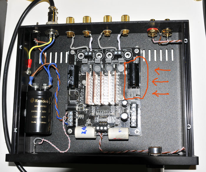

....la mia sure tk2050 un bel giorno all'accensione, dopo che era stata spenta qualche giorno, sembrava morta, smanetto un po' l'interruttore e per un attimo si accende il led poi sento un "puff" abbastanza consistente dopo di che silenzio totale. Smontandola mi accorgo che un piedino di un condensatore è saltato, per il resto sembrava tutto a posto, dopo aver risaldato il piedino, è tornata a funzionare. Quell "puff" che ho sentito a cosa sarebbe dovuto? Non ho notato nessuna differenza di suono tra prima e dopo...almeno così mi sembra Mmm

Quale condensatore?
Secondo me si è bruciato un condensatore e risaldandolo l'hai staccato del tutto (forzandolo meccanicamente con la mano e il saldatore avrai scollegato la parte interna ).
Prova a staccare quel condensatore e vedrai che torna a funzionare ..... [almeno credo]

Ma se fosse bruciato un condensatore non si dovrebbe notarlo, che ne so un annerimento, la parte superiore del C bombata.......e poi adesso funziona bene, il suono come già detto mi sembra identico, possibile che non cambi niente con un C guasto? Il C in questione è quello cerchiato nella foto, foto presa dal forum ma la mia scheda ha la stessa implementazione

@Selvag60 ha scritto:Ma se fosse bruciato un condensatore non si dovrebbe notarlo, che ne so un annerimento, la parte superiore del C bombata.......e poi adesso funziona bene, il suono come già detto mi sembra identico, possibile che non cambi niente con un C guasto? Il C in questione è quello cerchiato nella foto, foto presa dal forum ma la mia scheda ha la stessa implementazione
Di condensatore ne basta solo uno vista la capacita di 2200 uF e il condensatore esterno.
Staccalo del tutto collegalo ad un tester (ohmmetro) e prova a muovere il piedino e vedi cosa succede.
Non è detto che un condensatore si gonfi o bruci in modo spettacolare.

@Selvag60 ha scritto:....la mia sure tk2050 un bel giorno all'accensione, dopo che era stata spenta qualche giorno, sembrava morta, smanetto un po' l'interruttore e per un attimo si accende il led poi sento un "puff" abbastanza consistente dopo di che silenzio totale. Smontandola mi accorgo che un piedino di un condensatore è saltato, per il resto sembrava tutto a posto, dopo aver risaldato il piedino, è tornata a funzionare. Quell "puff" che ho sentito a cosa sarebbe dovuto? Non ho notato nessuna differenza di suono tra prima e dopo...almeno così mi sembra Mmm
Non lo so perche a fatto ''puff'' ma dovresti controlare tutte le saldature perchè la qualità delle saldature è pietosa e la seconda volta non sarai cosi fortunato.I condensatori non si ''brucciano'' ma possono esplodere se le tensioni sono troppo alte,perdono la capacità quando sono invechiati o si può intrerrompere il contatto tra la gamba e la parte interna,in questo caso era solo un saldatura mal fatta.
Il fatto che non suonava e che il condensatore sospetto si trova sull'alimentazione mi fa pensare ad un corto circuito.
Di solito una saldatura staccata non provoca dei corti circuiti sull'alimentazione.
Mi sembra di aver capito che non ha cambiato il condensatore ma ha saldato la gamba staccata dallo stampato.

Esatto, penso si sia dissaldata una gamba dallo stampato per una saldatura penosa, volevo sapere se una dissaldatura può generare questo "puff" che ho sentito

@Selvag60 ha scritto:Esatto, penso si sia dissaldata una gamba dallo stampato per una saldatura penosa, volevo sapere se una dissaldatura può generare questo "puff" che ho sentito
Quando l'ampli è alimentato e si collega un condensatore sull'alimentazione si produce una piccola scentilla con un pò di rumore che amplificato si sente come''toc'' o ''puff''.

Ok, allora probabilmente si è dissaldato il piedino e smanacciando, per un attimo ha rifatto contatto
Ma la cosa strana è che dopo questa scintilla l'amplificatore è rimasto completamente muto.

L'ampli è sempre stato muto fin dall'inizio, per intenderci qualche giorno prima l'ho ascoltato, poi spento per una settimana, vado per accenderlo ed è come morto, poi smanacciando unico segno di vita questo "puff" e per un attimo si è accesa la luce del led, poi di nuovo morto
