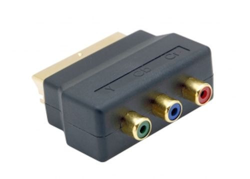

Vorrei collegare l'uscita video VGA del Notebook che utilizzo con Foobar all'ingresso SCART del mio televisore.
Quale è la soluzione più semplice considerando che ho necessità di un cavo da circa 10m?
Potrebbe funzionare questo:
con questo?
Oppure esistono altre soluzioni?
Ovviamente non cerco grande qualità (altrimenti cambierei il TV), ma prediligo l'economia.

Quegli adattatori funzionano solo se il tuo computer supporta un segnale RGsB in uscita e il tuo televisore supporta il segnale di sincronia sul canale verde.
Normalmente la VGA usa l'RGBHV (ovvero 3 canali per i colori, un canale per la sincronia orizzontale e una verticale) ma a volte consente anche l'uso dell'RGBs (3 canali per i colori più segnale sync composito) e, molto raramente, l'RGsB (3 canali per i colori e la sincronia viene mandata sul canale verde).
Altrimenti ti serve un convertitore di segnali che ti trasformi il segnale RGBHV in RGBs.
Puoi fartelo "in casa" seguendo questo schemino con parti di facile reperibilità o comprarti una soluzione già pronta:
EDIT: ah, dimenticavo: i televisori normalmente supportano un segnale da 31Khz sulla loro entrata Scart, quindi, se non ricordo male, al massimo potrai avere una risoluzione 576i. Nota bene che non tutte le schede video sono in grado di produrre una risoluzione interlacciata, la maggior parte riesce a produrre solo immagini progressive!
