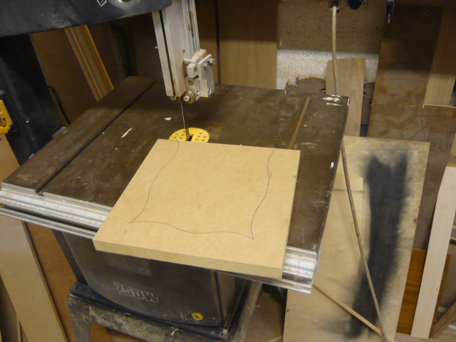

Questa volta no!!! Con Roberto abbiamo pensato di fare una coppia di casse ricercando la qualità a tutti i livelli. Praticamente un diffusore definitivo.
Qui di seguito ci sono fotografate tutte le fasi riguardanti la realizzazione dei due mobili : dal taglio del legno (MDF accoppiato 20mm+20mm) fino alla impiallacciatura (tranciato di rovere da 1mm), preparazione a gommalacca (4 mani scartavetrando con carta spaziata del 240) e infine lucidatura a cera (preparata con essenza di trementina cera d’api ,pece greca e cera di carnauba)dopo aver abrasivato con lana acciaio extra fina tipo mobiliere. Nell’ultima foto si vedono “i due mobiletti” caricati in macchina per essere consegnati a Roberto che provvederà alla realizzazione della parte tecnica : scelta altoparlanti, progetto crossover, scelta componenti. Questa fase la descriverà lui.

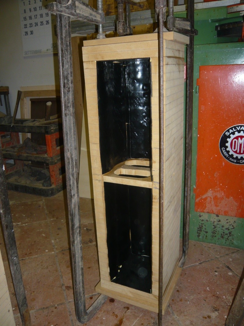

La caratteristica di queste casse – che abbiamo voluto chiamare UNICUM – è che non sono costruite con quattro tavole di legno ma con tutta una serie di fettine di legno una incollata sull’altra, centinate all’interno, per migliorare le onde posteriori degli AP come vi dirà più esaurientemente Roberto.
Qui di seguito le foto :
Qui sopra figurano le prime fasi del progetto dell'interno dei diffusori (che è la particolarità di tutta l'opera).Dopo aver scelto il profilo ho fatto su compensato la sagoma per riportarla su tutte le fettine. Ogni fettina è stata così ritagliata con la sega a nastro e poi incollata fino a raggiungere l'altezza voluta considerando la base (4cm) e l'altezza (4 cm) che sono sane.
Come avrete visto dall'ultima foto (nonostante i 4 cm di spessore!) c'è anche una fettina di rinforzo all'interno del diffusore ovviamente forata. A questo punto scartavetratura in ogni anfratto, applicazione della guaina, della base e del cappello tavola anteriore (sempre 4 cm) porta AP e foratrura della stessa .

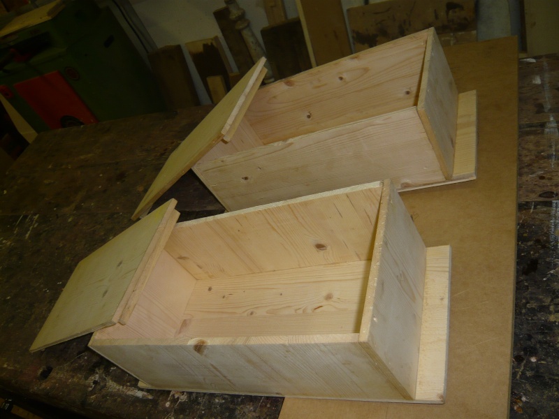

Qui di seguito le due scatole porta crossover che verranno alloggiate all'esterno fissate dietro i diffusori

Mi sono "inventato quella forma interna al fine di abbattere quanto più possibile le risonanze dovute alle stazionarie e, quindi, in fase di progettazione del cross "combattere" esclusivamente con le risonanze proprie dei trasduttori. A proposito dei trasduttori la mia scelta è ricaduta, forse per grande affezione alla serie Classic della Scanspeak oltre alle note prestazioni eccellenti nella loro categoria, sul 18W 8545-00. Il tweeter è il "solito "revelator"...rilevatore per eccellenza ...
Rob

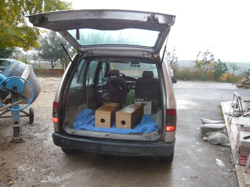

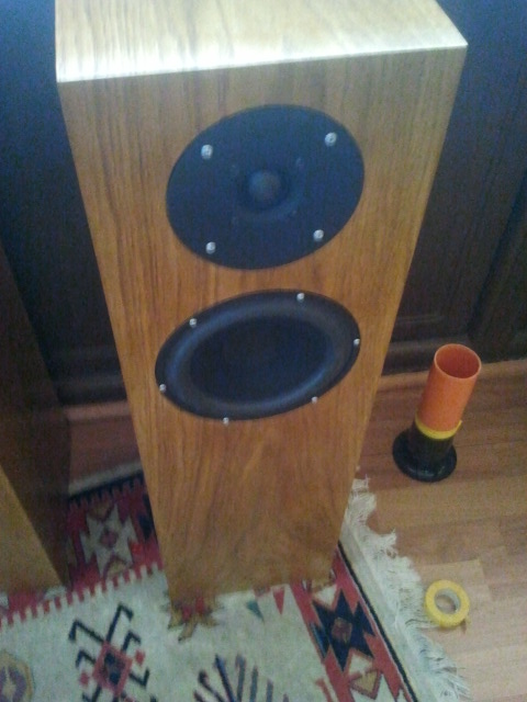

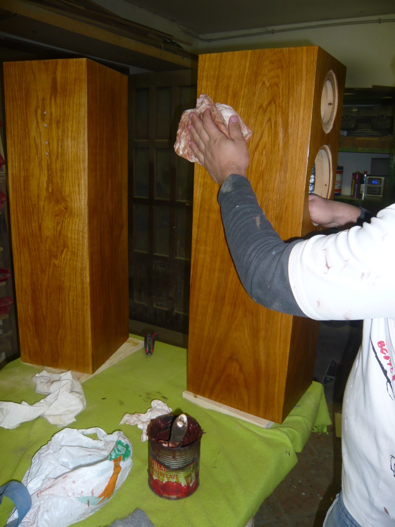

Qui di seguito posto le foto del lavoro di Roberto che appena ricevute le ha subito messe in lavorazione. Considerate comunque che già a monte è stato fatto il lavoro di rodatura degli AP, simulazioni, prova dei componenti del crossover ecc. insomma mentre io "je davo giù" anche Roberto faceva la sua parte in modo da accelerare i tempi che per questo progetto non sono poi così brevi :
[img][/img]
[img][/img]
[img][/img]
[img][/img]
e come al solito buona musica a tutti

Grandissimi!
Ma gli AP sono Scan Speak?

Bellissimo lavoro e bellissima l'impiallacciatura e la finitura!!!!
Quando le ascoltiamo?

Zio ha scritto:Grandissimi!
Si Scan...18W 8545-00 e Revelator 9900 ...il classico unito al moderno...
Nascono per sonorizzare un ambiente non grandissimo, quindi un volume di circa 20 litri ho pensato che sarebbe andato bene...
