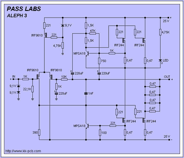

A parte il beneficio monetarie riguardante l'omissione degli induttori, per quello che ho letto in giro, potrei evitare di separare l'alimentazione dal corpo generale, dato che i campi magnetici generati dalle bobine verranno eliminati, con conseguente risparmi di un'altro case, è giusta come osservazione ho è necessario ugualmente separare l'alimentazione????

La bassa CMRR dello schema di Pass penso che tener lontano le fonti di rumore come trasformatore ecc sia sempre consigliabile. Mi sembra che è stata la scelta di Giovanni nel suo amplificatore. Ripeto però che non ho esperienza diretta in merito, non ho mai costruito un Pass, per questo ti ho scritto di chiedere a Giovanni (giobax) che sicuramente può consigliarti meglio visti i risultati della sua esperienza.

Guardando le schema e confrontandolo con altri che hanno ricevuto la modifica del bias variabile, è corretto sostituire la resistenza da 47k all'uscita del collettore dopo la r da 1.5k , con un trimmer da 100k????

Se il valore che ti danno di default e' 47K con un trimmer da 100K sei in quell'ordine di valori tieni presente che troppa corrente in un trimmer nn ce ne dovrebbe passare,si tratta sempre di un sistema di regolazione.Pero' sono tutte cose che mi pare avesse fatto Gio in passato dovresti sentire lui x tutti i dettagli

Si, esattamente.@valvolas ha scritto:@Fernando Micelli ha scritto:La migliore contro-misura per i disturbi di accensione/spegnimento dei diodi (perchè
di questo stiamo parlando) resta lo "snubber" con resistore di dissipazione.
intendi il transito da conduzione a interdizione con accensione e spegnimento?

Posso condividere la preferenza per una stabilizzata sui classe A, cosa che però porta ad@lukyluke ha scritto:... Nei classe A ritengo che un filtraggio elettronico seguito da una capacità importante sia la miglior soluzione sia tecnica che come rapporto efficienza/costo.
ulteriori aumenti di consumi, dissipazione e in fin dei conti di costi.
In un classe AB è molto meno necessaria. Altro punto del tutto a favore del classe AB.
Va benissimo che tu sia poco d'accordo con me, sai che scatole altrimenti.@lukyluke ha scritto:
Sono solo parzialmente d'accordo con Fernando quando dice che i classe A non valgono la pena, per quanto i riguarda, per potenze fino ai 10-15 W sono eccellenti nel rapporto prestazioni -prezzo, oltre sicuramente no. Questo ovviamente dipende dai trasduttori che devono pilotare. Sempre a mio parere con trasduttori ad alta efficienza e possibilmente senza crossover come dei larga banda li ritengo la scelta migliore. IMHO ovviamente..
Per me un ampli da 10-15W non è un ampli ma poco più di un giocatto, specialmente se
si considerano le grandi dinamiche rese oggi disponibili dai formati H.D.
E la soluzione mini-ampli + mini-cassa-monovia-largabanda è una soluzione del tutto
insufficiente e abbastanza fuori dalla definizione di Hi-Fi.
Poi non è affatto detto che non si possa fare un AB che vada bene-uguale/pure-meglio di
un tosta-pane in clase A. Per non parlare di affidabilità, durata nel tempo e stress dei
componenti.
Anzi, a parità di spesa il classe AB sarà facilmente migliore in molti punti rispetto all'altro e
con potenza disponibile sul carico di un buon 300% superiore.

Giusto per dire:
con quello che spenderà tix88, con quei quattro finali-mostri, la potenza richiesta per i
trasformatori, i costi per dissipatori, eventuali bobine....
beh, ci si potrebbe fare un bel 100-120 watt coi controfiocchi, magari pure zero-FB e,
secondo il manico, anche non-switch (così avremmo pure scongiurato lo spegnimento
alternativo dello stadio finale).

@Fernando Micelli ha scritto:Posso condividere la preferenza per una stabilizzata sui classe A, cosa che però porta ad@lukyluke ha scritto:... Nei classe A ritengo che un filtraggio elettronico seguito da una capacità importante sia la miglior soluzione sia tecnica che come rapporto efficienza/costo.
In un classe AB è molto meno necessaria. Altro punto del tutto a favore del classe AB.Va benissimo che tu sia poco d'accordo con me, sai che scatole altrimenti.@lukyluke ha scritto:
penso che con 98 db in ambienti normali si possa già avere una pressione sonora sufficiente
questione di gusti, se l'unico parametro di un diffusore fosse la linearità sarei d'accordo
componenti.
anche qui è questione di gusti, s ci limitiamo alle misure sicuramente sì, purtroppo finora non ho ancora trovato quest a superiorità di un classe AB
Su questo mi trovi assolutamente d'accordo per amplificatori di una certa potenza, come ho scritto per me i classe A possono aver senso fino ai 10-15W oltre diventano improponibili proprio per il rapporto costo prestazioni
Mha io dei diodi veloci non ho un bel ricordo ma parlo di cose vecchie,secondo me la combinazione diodi veloci e caps da 0.100 rischia di non ''stargli dietro'',visto che commutando come diceva luciano emettono frequenza (secondo me) direttamente proporzionale come valori di frequenza emi alla velocita di ''scambio''.Tenendosi su diodi ''lenti'' e cap da 0,010 potremmo essere su ''smorzamenti'' piu efficaci.Avevo visto una prova su una rivista che pero' non mi aveva convinto proprio per via dei valori di capacita' secondo me troppo alti (o,100) e francamente di che diodi si stesse parlando non lo ricordo piu,ma temo fossero veloci.Sarebbero interessanti delle prove con oscilloscopio ma io nn ce l'ho piu da anni.
A me risulta che Pass non raccomandi diodi veloci ma non seguendo i suoi progetti potrei dire una cosa parzialmente vera,nella difgitale si usano i diodi veloci per via delle velocita' di trasferimento ma nella digitale ci si para il xxx con i trigger alla fine tutto quello che sta sotto una certa soglia (rumore compreso) viene ignorato dalle porte,noi non possiamo farlo.Capisco poco quelli che hanno la convinzione di montare dodi veloci su alimentazioni valvolari nell'idea che siano piu silenziosi o forse piu performanti,ma e' possibile che abbiano ragione loro

Vedo che il topic si è abbastanza movimentato
Comunque , mi sono sentito con giobax, e dopo alcune delucidazioni datemi, riguardo al bias ed al dc off-set , mi ha anche detto che potrebbero andare bene delle celle c-r-cinvece degli induttori, visto che lui li ha messi perchè li aveva di recupero quindi a 0 Euri,
Mi sono convinto di risparmiare questi 100 euro per il momento e mettere le celle con delle resistenze, adesso volevo sapere come calcolare le celle c-r-c che sostituiscano le induttanze.
Grazie comunque per i consigli

Re: Aleph 3 by nelson pass. adesso si comincia
@tix88 ha scritto:Vedo che il topic si è abbastanza movimentato![]()
Io ti dico cosa farei io che NON è il vangelo devi accertarti del consumo reale in ampere e a che livello di tensione devi arrivare sullo stadio ampli se la caduta delle bobine fosse stata nulla nell'originale (ma non credo) puoi creare una cella CRC ''farlocca'' quindi a caduta zero sovrapponendo piu resistenze in parallelo da 0.22R ma cmq a wattaggi da 10W ciascuna in su
(io nn rischierei nenache in questa soluzione soft a stare basso coi wattaggi) qualora INVECE dovessi perdere qualche volt sulle CRC devi calcolarlo in base agli ampere di ''transito'' attenzione che ogni ohm a 4 ampere (perdendo quindi 4V) dissipa 16W ''teorici'' che a livello pratico diventano ALMENO 20W.Dovrai arrabattarti un po a dissipare il calore formando dei paralleli per ridurre al minimo il calore Gio' non ti ha detto i valori delle reti R?
valvolas- Membro classe oro

Intanto il montaggio prosegue passo passo, e mentre si attendono gli altri componenti
@valvolas
Giovanni non mi ha ancora risposta riguardo i valori di cella , attendo fiducioso
Comunque su diyaudio ho letto alcune costruzioni di aleph ed hanno messo 4 resistenze in parallelo da 0.47 ohm.
@valvolas
