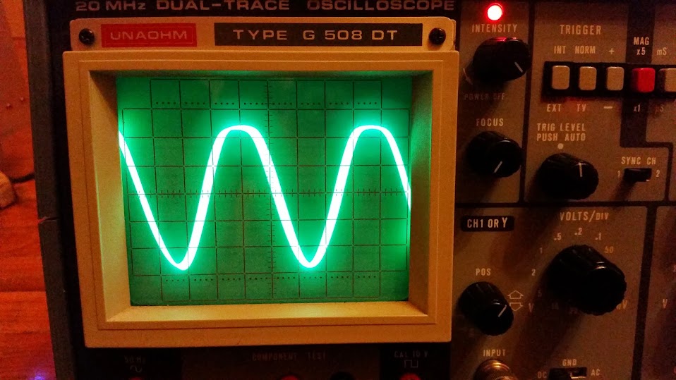

Ciao Ragazzi! Finalmente, dopo molto che lo aspettavo, mi è arrivato l'oscilloscopio!!!!
Non è roba ne nuova, ne costosissima, però pare che il suo lavoro lo faccia distintamente
Dunque, perchè non usarlo per misurare il The Wall!!! Era ora che venga fatta una misurazione su questo ampli
Non sono ancora praticissimo nell'usarlo, quindi si accettano consigli, comunque:
Carico 8 ohm resistivi, onda sinusoidale prima di tosarsi.
Circa 12V Picco = 12/sqrt2 = 8.5V RMS
Cioè 9W RMS!
Carico 4.7 ohm resistivi (5 ohm da multimetro), onda sinusoidale prima di tosarsi.
Circa 9V Picco = 9/sqrt2 = 6.36V RMS
Cioè 8W RMS
E poi volevo farvi notare questo:
La sinusoidale positiva si tosa sempre molto di più e anche prima di quella negativa...
da cosa può essere dovuto?
Forse devo controllare la V/2?

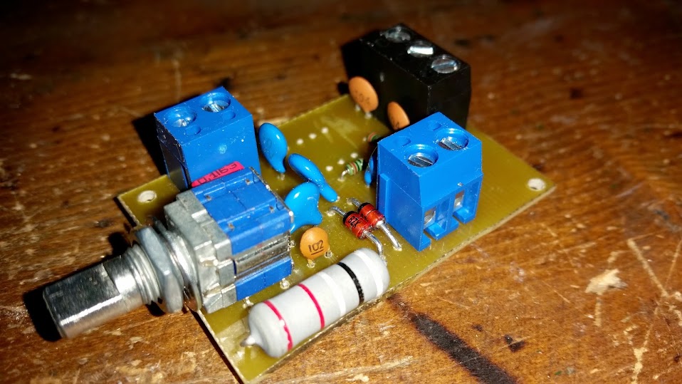

Grazie a questo 3D Buffer V.A. mi sono fatto anch'io quel circuitino:
Potrò così avere un Analizzatore di spettro e in particolare il misuratore di THD (oltre che comunque l'oscilloscopio sempre integrato)...la precisione non sarà altissima, ma inizio così a ragionare con le misurazioni
P.S. ho notato anche un'altra cosa:
Prima di ascoltare accendo sempre la catena 10/15 minuti prima, guardando l'oscillo sembrerebbero non bastare ancora per il The Wall! Ho visto cioè che per i primi 25/30 minuti la massima potenza era sempre bassa, le onde si tosavano prima dei risultati che vi ho postato.
Dunque, scaldatelo bene prima di farlo suonare!

Ciao Zì! Mille grazie e te le auguro anch'io Buone Feste
Parlando di Oscillo,
le misurazioni le ho effettuate utilizzando come generatore sinusoidale la sk audio del PC,
con in serie il Pre che ho nella catena.
Sfortunatamente non ho due sonde (per il momento... ) dunque ho, per sicurezza, misurato l'uscita del pre e visto che non tosasse la sinuoide prima del The Wall.
...morale, a piena potenza del The Wall il Pre deve erogare poco più di 1V picco, ben dentro i propri limiti
Ieri avevo provato a misurare un onda quadra, ma ahimè, il generatore del PC (quanto poi fosse buona la sk audio) non riesce a farne una decente!
O perlomeno, io ho visto uscire dal The wall (sia a bassa potenza, che a pieno regime) sempre un onda quadra distorta, deduco sia quindi il generatore.

Re: The Wall SPECIAL EDITION..alla ByManu!
ciao manu ! buone feste ricorda che spesso buone MISURE non significano sempre un buon SUONO anzi a volte conta ,e vale di piu' un ascolto
ottimo l'oscilo , vedrai che ti dara un piu' che ottimo supporto

MANU97 ha scritto:
-Fusibile da 3.15A Rapido sull'entrata del Mosfet;
Ciao Manu, bellizzima realaisescion...!!! Mi viene quasi voglia di farne uno anch'io, ma monoblocco, con tre dissipatori disposti a triangolo. Ma non ho mai tempo per far nulla. Ho in casa materiale per costruire almeno tre o quattro ampli ma è tutti fermo lì da un secolo almeno.
Mi chiarisci cosa intendi per entrata del Mosfet? Grazie mille.
Buon Natale...!!!
PHIL MASNAGH- Membro di riguardo
- Data d'iscrizione : 14.01.12
Numero di messaggi : 986
Località : Novara
Impianto : Roba vecchia
Grazie a tutti e due !!
@PHIL La realizzazione che ho fatto io del The Wall è proprio a Monoblocco, con due dissipatori.
Ricorda sempre di girare i dissipatori in modo che le alette siano disposte in verticale, pena una cattiva dispersione di calore.
Per quanto riguarda il fusibile, intendo dalla parte dell'alimentazione; sul Drain.
Buon Natale!
Buon Natale!
